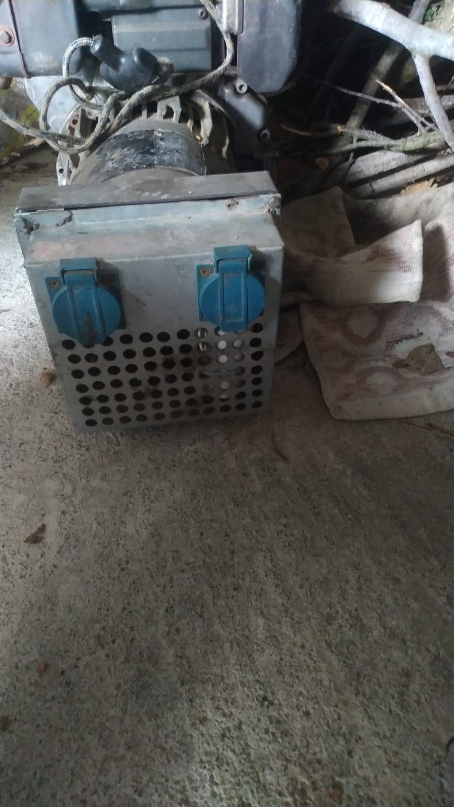

Merhaba arkadaşlar Öncelikle görseldeki alternatör resmi temsilidir. Bende bulunan dizel motor arkasına bağlı alternatörümle aynı çıkışlara sahip bir monofaze jeneratörüm var. Zonguldak Ereğlide yaklaşık 1 ay önce bir afet yaşandı. O zaman ereğli ilçesinin hemen hemen tamamında bir kaç gün elektrik yoktu. Bende elimde olan bu jeneratörü devreye aldım. Rahmetli babam şöyle öğretmişti. Elektrik panosunda ana şartelleri indir sonra iki tarafı erkek ara kabloyla jeneratörden evin herhangi bir prizine bağlantı yap. Bende öyle yaptım hatta iki katlı evimiz için 2 tane ara kablo yaptım bir tanesini de aynı usulle üst kattaki dairenin bir prizine bağladım. İlk akşam hiçbir sorun olmadı. İkinci akşam yine aynı usulle önce benim daireme elektriği verdim. Üst katın elektriğini vermek için ara kabloyu jeneratörün ikinici çıkışına aynı usulle taktığımda deyim yerindeyse motorun canına okudu. Sanki 1 ton yük çekmek zorunda kalmış bir motor gibi devri düştü. Gaz vermeye çalışıyor veremiyor ve eksozdan kapkara dumanlar atıyorduç 2. dairenin fişini çektiğimde normale dönüyordu. Bende nedenini anlayamadığım için 2. daireye elektrik vermekten vazgeçtim. Gece boyunca kendi daireme elektrik verdim. Gecenin ilerleyen zamanlarında motor çalışmaya devam etti ama elektrik üretmekten bir süre sonra vazgeçti. Bu arada jeneratörde sigorta yok. Daha sonra başkalarıyla bu durumu paylaştığımda Nötr çakışması olmuş olabilir şeklinde yorumlar aldım. (Ne olduğu konusunda en ufak fikrim yok) Motor italyan lombardini 6,5 beygir. Arkasında yine italyan malı 4.5 kw alternatör bağlı. Sizce ne oldu? Şimdiden teşekkürler.
Muhtemelen sigortaları indirdiniz ama nötr sabit bagli idi.
İlk denemede faz faza nötr nötre denk gelsin sorun olmadı.
Ama ikinci denemede ters bağlandığı için jeneratör çıkışı kısa devre oldu. Yaşadığınız problem bu şekilde gelişmiş olmali.
Yani bu dediğinizi anlamı jeneratörün yandı mı. Yani sardırmam mı gerekiyor
Bunu uzaktan söylemenin kolay bir yolu yok. Yanmis olabilir. Kısa devre akımı geçmiş bir ek yeri kopmuş olabilir. Muhtemelen uyardım sargisi ile ilgili sorun olabilir.
Uzman birinin incelemesinde fayda var.

bişi olduğu yok olanı kısaca özetleyim ..
jeneratörün normalde nötürü yoktur . fişin iki ucu arasında 220 volt potansiyel fark vardır aynı trafoların yıldız noktasında olduğu gibi orayı toprakladığınız an orası nötür olur ..bu nedenle fişi nasıl takarsanız takın sonuç değişmeyecek diğer uç canlı olacaktır .. nötür çakışması deye bişi olmaz . sorun 2. daireye taktığınızda oluşur normal çünki onuda rasgele taktınız ama canlı uç nötre geldi fişi ters çevirseydiniz sıkıntı ortadan kalkardı . çünki siz kendi dairenize taktığınız an nötür oluşturdunuz bir ucu topraklandı .. artık üst dairede rasgele takamazsınız .. ya voltaj regulatörü patlamıştır ya yanmıştır . kuvetle muhtemel çamaşır makinası yada bulaşık makinası öçalıştırdınız oda sen sağol ... şanslı isen kondansatörüğ patlamıştır .. çğnki alternatörün modelini yazmamışsın acab kondansatörlü olanlardanmı yoksa regulatörlü olanlardanmı

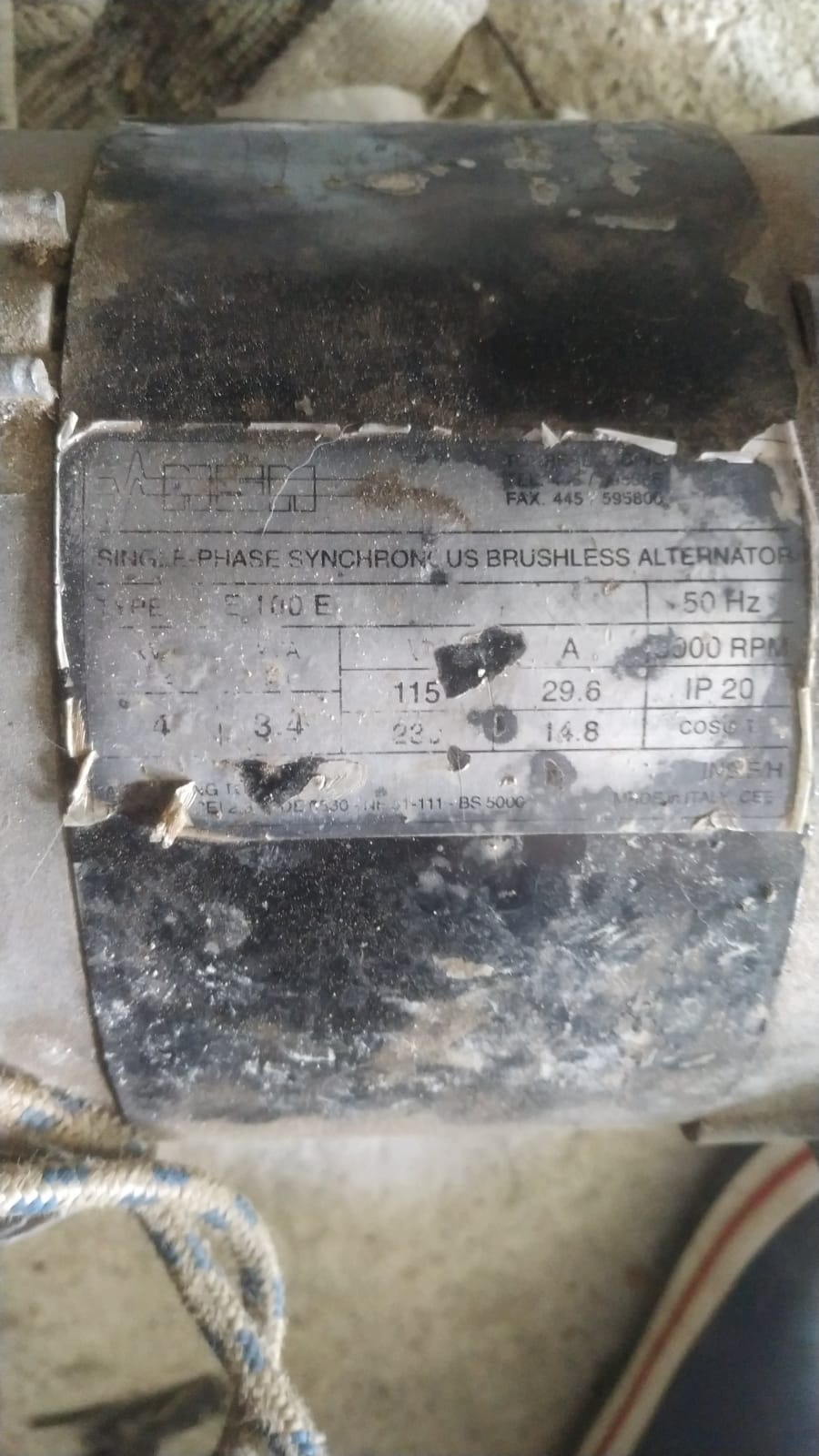

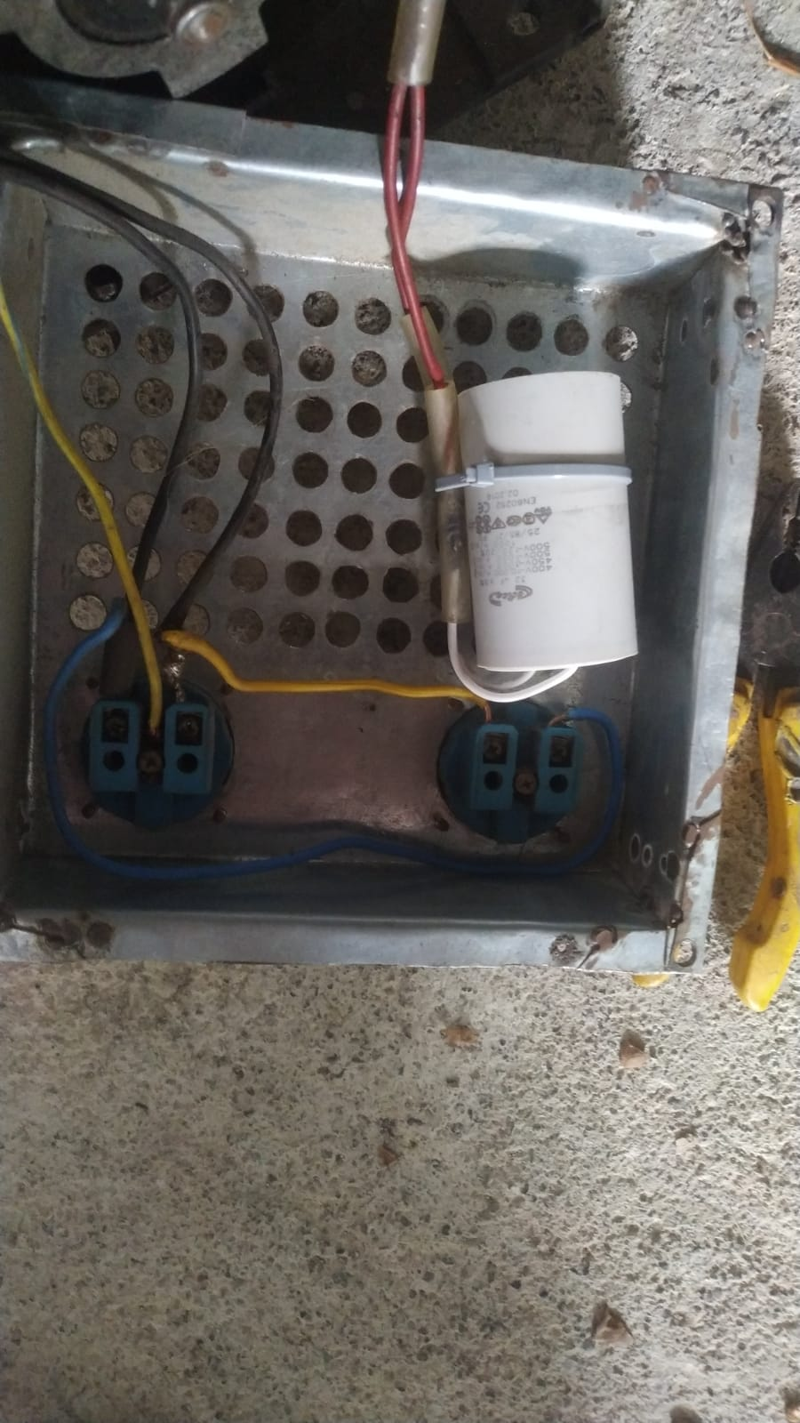

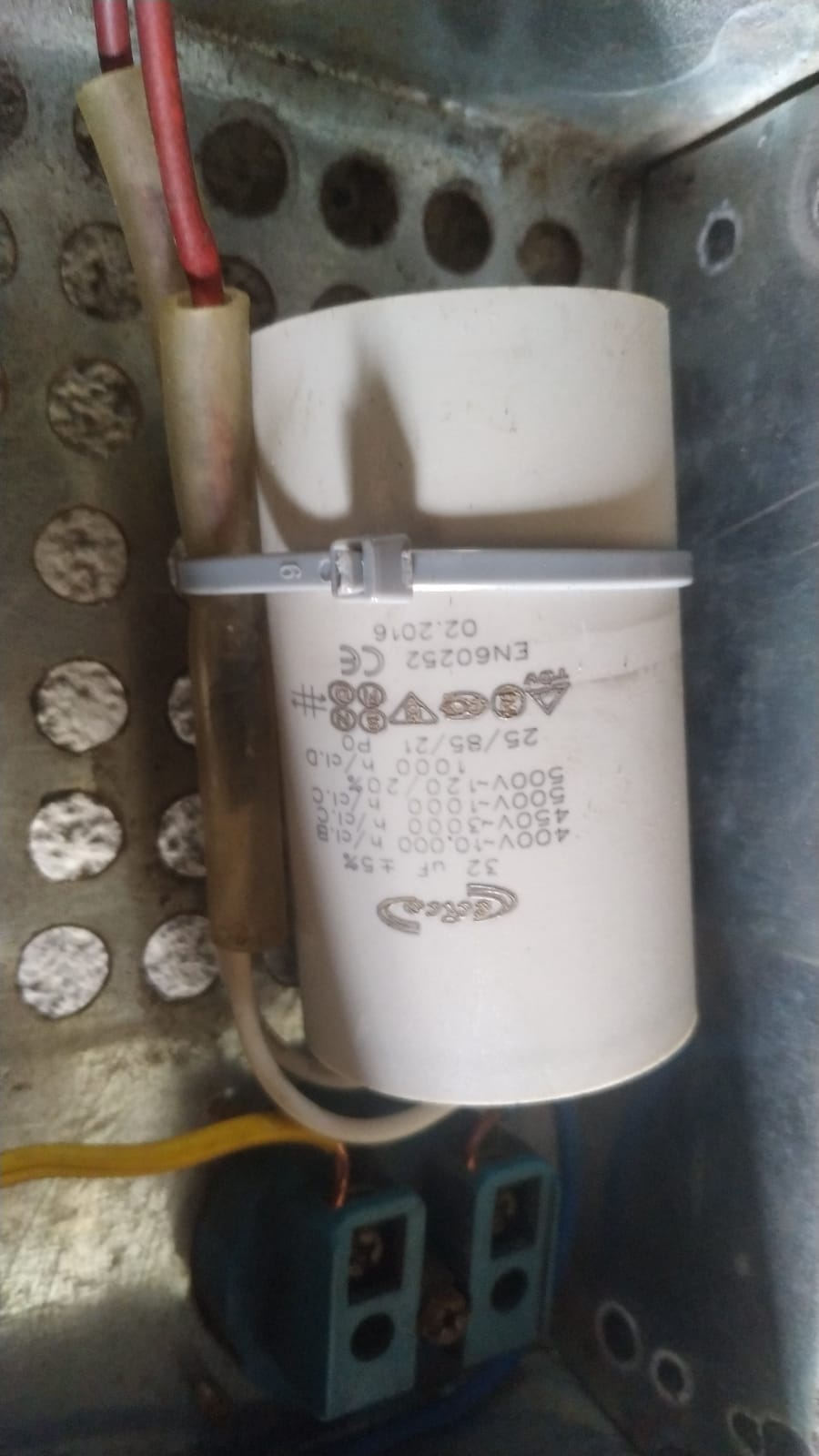

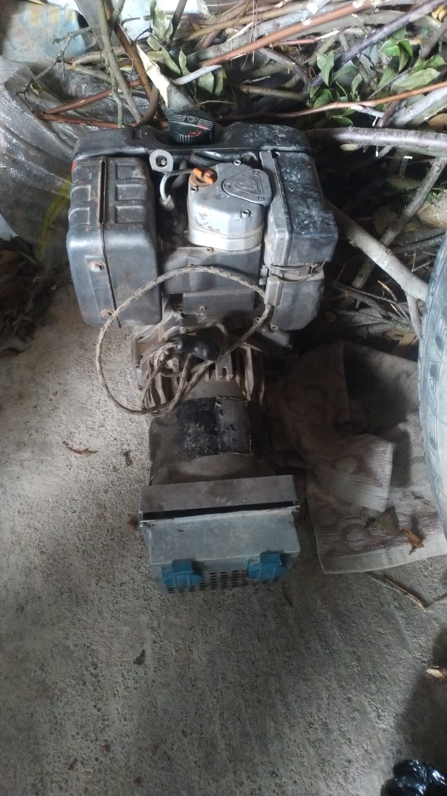

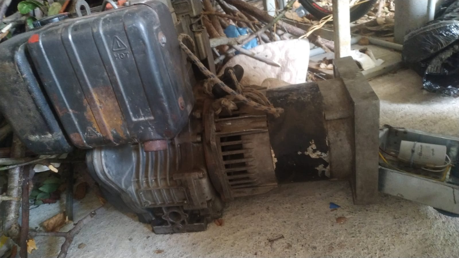

Genel görünümü budur jeneratörümün.

sargılarda bişi yoksa kondansatörü kontrol et .
Hatanız şebekeyi keserken nötr kesmeli sigortalar kullanıyor olmamanizdir. Jeneratöre gelince anlıyorsanız arkadaşların önerdiği şekilde tetkik edersiniz. Ya da anlayan bir ustaya baktirirsiniz.
