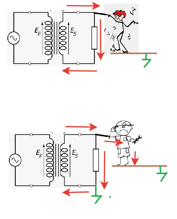

arkadaşlar bu izolasyon trafosu çalışma mantığını tam anlayamadım resim deki izolasyon trafosu normal bir trafo gibi değilimi resim de zaten faza dokunuyor nasıl çarpılmıyor anlayamadım

Bildiğiniz trafo ama çıkış uçlarının toprak ile irtibatı yok dolayısıyla aynı anda iki ucu birden tutmadığınız müddetçe çarpılmazsınız.​
resimdeki resim a da adam trafo çıkışının faz kısmına dokunmuş çarpılma nasıl olmuyor
Mahallenizi besleyen trafonun isletme topraklamasi olmasa evde siz faza dokunsaniz carpilmazdiniz
Sanki işletme topraklaması kötü bir şeymiş gibi bir yanlış anlaşılma olabilir :) İşletme topraklaması aslında nuri alço ya da coşkun göğen ile aynı zihniyette ama bir tanıyamamışız :)
1.resimi kuşlara benzetebiliriz. Akım devreyi tamamlamadığı için çarpılmıyor.
2. resimi lambaya benzetebiliriz. Akım devreyi tamamladığı için çarpılıyor.(yanıyor)😉
her iki resimde de fazı tutan adam ayakları yerde yere basıyor şimdi 380/220 bir trafo düşünelim adam fazı tutmuş çarpılmaz mı izolasyon trafonu farkı nedir
Bu çizimden de anlaşılmıyorsa artık elimden daha fazlası gelmez malesef.
