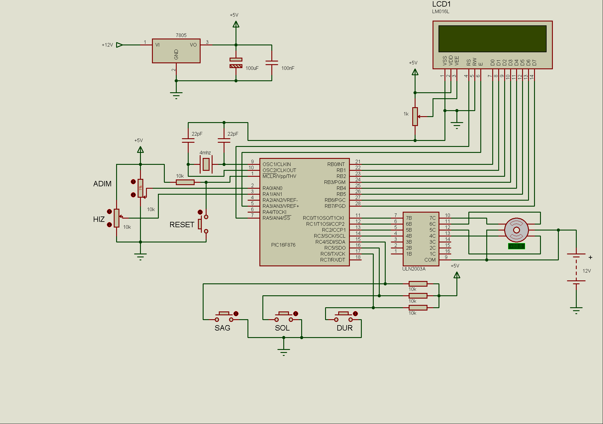

isisteki step motor kontrolü devremin yazılımı eksik ccs c dilini bilen varsa yardımcı olabilir mi

yazılım konusunda bilgim olmadığı için yapamıyorum yardım edin
