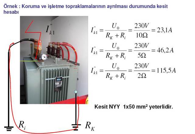

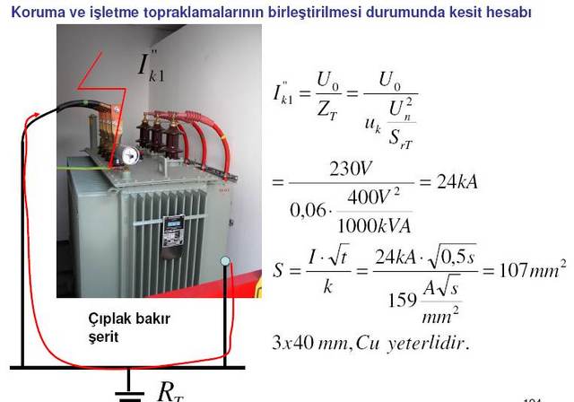

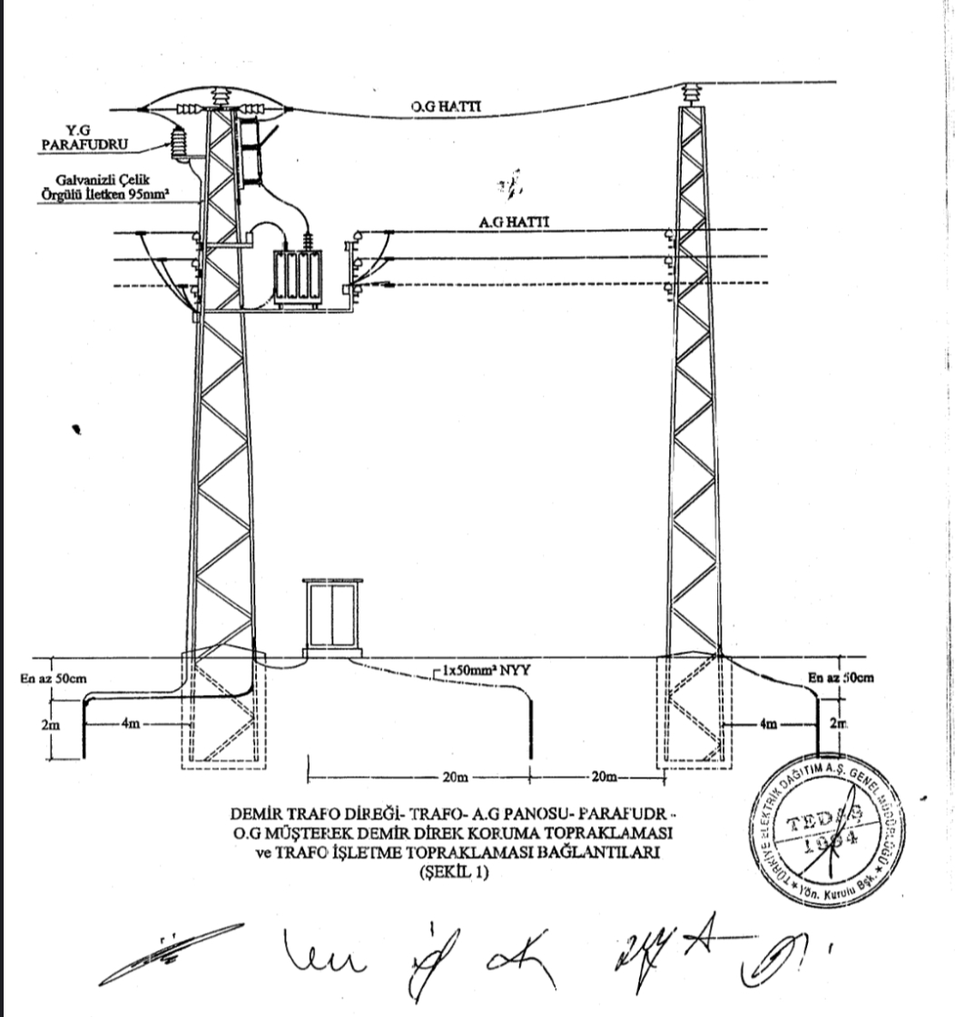

arkadaşlar bir trafoda işletme ve koruma topraklaması birleştirilmiş bu doğrumu avantaj ve dez avantajları nelerdir benim bildiğim ayrı ayrı ve arada en az 20 metre mesafe olması gerekiyor
