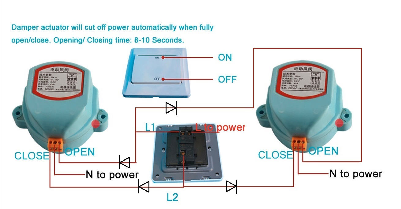

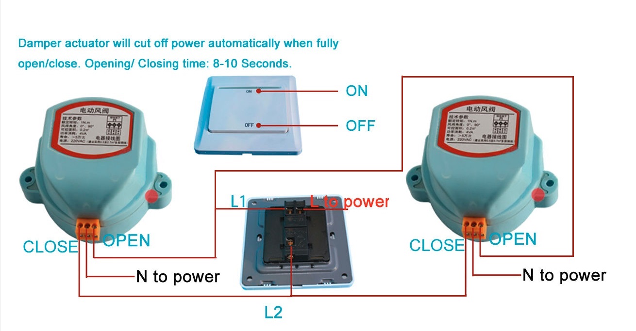

iki adet motorlu klape var. motorlar klapeleri açıp kapatıyor. açıldığında aynı panjur motoru gibi kendisi duruyor kapandığında da kendisi duruyor. sorum şu; 2 klape motorunu tek kontakla açmak ve kapamak istediğimde biri diğerinden erken açılıp kontak kapatıyor diğeri kontak kapadığında ilki puls alıyor ve klapeyi açmaya başlıyor. bu sonsuza kadar böyle devam ediyor. bu iki motoru nasıl paralel bağlarız ve aynı on-off anahtardan nasıl kontrol edebiliriz
motor 220 volt ile çalışan panjur motoru gibi. motorun resmini ekledim. şimdiden teşekkürler
Motorları bağlama şeklimde ekdeki resimde görüldüğü gibidir. motorun biri otomatik durduğunda diğeri çalışıyorsa o duğrduğunda diğeri kontak alıyor ve olay kısır döngüye giriyor. kontak uçlarına diyot bağlasam sorunu çözermi

Bence bir tane cift kontak role ile iki motoru birbirinden izole et.Anladıgım kadarıyla kapanma veya acılma işlemi tamamlandıgında diger klemensden akım veriyor.
Aynen öyle motorlar aynı anda açılıp kapanmadığı için birbirlerine akım veriyorlar ve sürekli açıp kapatıyorlar. Ben kontak uçlarına diyot bağlamayı düşünüyorum . sorunu çözer mi? ekteki gibi bir bağlantı yapsam olur mu?

kolay gelsin yanlış anlamadıysam anahtar vavien mantığında motorlara aç kapa ucundan açma ve kapama sinyali veriliyor vana açılıp veya kapandığında açık veya kapalı switchleri durduruyor orta uç N nötr bağlantısı eğer sistemin çalışması böyle ise sizin dediğiniz olayın sizin anlattığınız şekilde gerçekleşmemesi lazım mahsuru yoksa yaptığınız bağlantı şeklini tekrar kontrol edebilirmisiniz anahtarın kontakları yapışmış olabilir veya anahtar hatalı bağlantılı olabilir

aynen bağlantı fotosundaki gibi bağladım. motorlar otomatik swichli motor. enerji verildiğinde motorun biri limitine geldiğinde duruyor diğeri limitine geldiğinde oda duruyor fakat bu sefer ilk duran motor puls alarak tekrar ters yöne hareket ediyor. ters yöndeki limite geldiğinde switch kontağı kesince diğer motor kontak alıyor. bu şekilde birbirlerine sürekli kontak veriyorlar

tekrar kolay gelsin anahtarın arızalı bir pozisyonda ya açma veya kapama yönünde sinyal vermeli vana açık kapat sinyali veriyorsun vana kapanıyor ve duruyor ancak anahtarda hata varsa aynı anda açma sinyalide gidiyor vana kapanınca bu kez açmaya başlıyor
Merhaba, motorlar ac tip olduğundan diyot koymanız faydasız. Şöyle yapmanızı rica edeceğim, tek motorun bağlantısını ayırın mevcudu durana kadar aktifleştirin. Bunun bağlantısını ayırıp diğerine aynı işlemi yapıp 2 si aynı yönde hizalanınca ayırdığınızı tekrar bağlayıp deneyin. Düşük ihtimal ama yine ters çalışma yaparsa motora kadar olan kablo mesafelerini eşit tutun olaki sorun yaptı kablo kesiti yeterli olmayabilir, satıcıyla irtibata geçin.

Bahsettiğiniz tüm işlemleri yaptım ama iki motor aynı anahtardan çalıştırınca süreli birbirlerinin switchlerini açıp kapatıyorlar.
