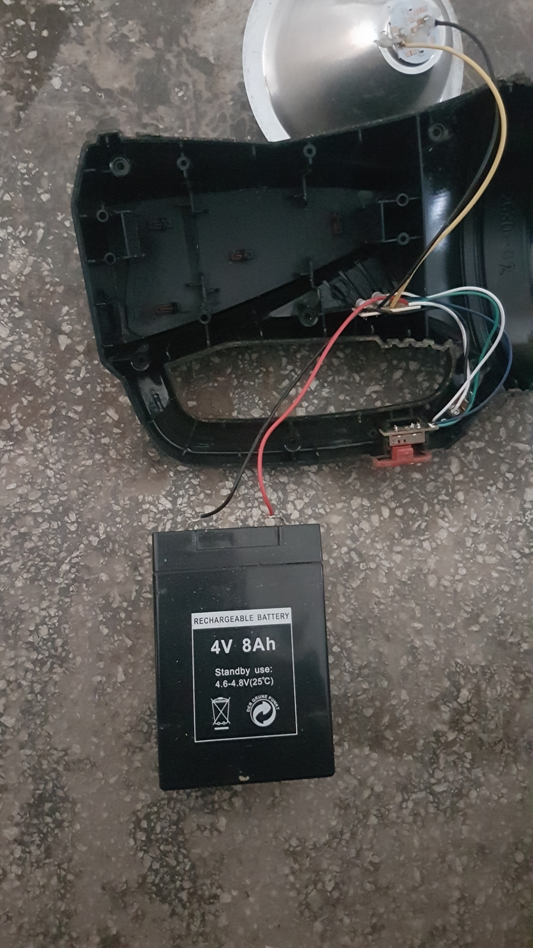

2-3 senedir kullandığım ve çok memnun olduğum ışıldağım artık sadece şarjdayken çalışmaya başladı. Akünün öldüğünü düşünüyorum. Söküp deliklerden içine saf su ekledim 4 5 saat şarjda beklettim ama bir şey değişmedi. Karbonat eklemekten falan bahsedilmiş bazı yerlerde önerir misiniz? Ya da kurtarmak için başka yollar var mı? Eğer yoksa akü olarak ne önerirsiniz? Ürünün içi bu şekilde.
Bence fener ,led ise çıkma laptop pili ile (18650) değiştir daha iyi.
powerbank derken şarj sıkıntısı olmasın diye, 18650 tamam ama 5 volt devresi şarj devresi uğraşmasın diyedir, sayın ustam. eğer elinden geliyorsa neden olmasın ki. benim ışıldaklara çıkma 18650 koydum, şarj olayını da arızalı powerbanktan söküp taktım. şimdi sıkıntısız çalışıyor
Teşekkürler cevaplar için. 50 liralık sipariş verdim.
Bu tür çin işi ışıldakların genel sorunu şarj devresinin düzgün olmamasıdır.
Üzerinde trafo bile bulunmamaktadır. Amaç satın alındıktan sonra 5 - 10 döngü çalışsın yeter.
Bu nedenle bu tür ışıldaklar markalı alınmaz ise sonuc bu.
Modifiye edilemezmi edilir ama elektronikten biraz anlamak gerekli.
Kolay gelsin
