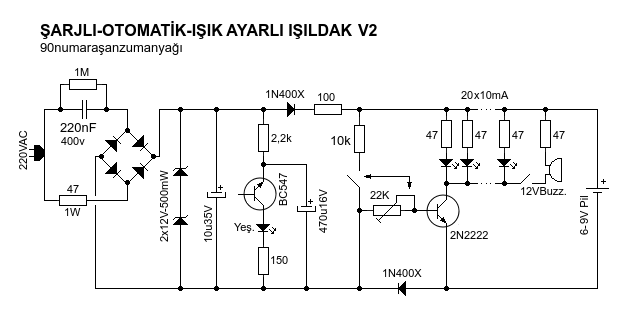

Merhaba arkadaşlar.
Daha evvel bir ışıldak yapıp paylaşmıştım. Fakat aceleye getirdiğim için çıkan hatalar nedeniyle sürekli güncellemek zorunda kalmıştım. Bu defa biraz daha titiz davranarak temiz iş çıkarmaya çalıştım.
Bu kez şarjlı ışıldağımızda buzzer bulunmakta. Ola ki elektrik kesintisinde sesli olarak ikaz alınmak isteniyorsa faydalı olacaktır. Buzzer bir anahtar ile susturulabiliyor.
Işık şiddeti yine pot ile ayarlanabiliyor. Böylelikle deprem gibi doğal afetler ile elektrigin bulunmadığı kamp, piknik yeri gibi yerlerde batarya yönetimini siz sağlıyor ve bataryayı idareli kullanabiliyorsunuz.
Devreyi bizzat yapıp denemememe rağmen, çalışmaması için bir neden göremedim. Yine de bir hata, öneri falan olursa değerlendirebiliriz...
Devre:

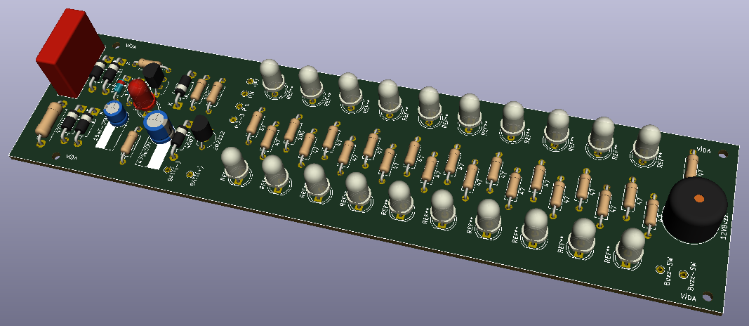

PCB şuna benziyor:
Baskı şemaları ziptedir.
DİKKAT: Bu devrede batarya yönetim devresi olmadığı için lityum pil kullanmayınız! Onun yerine tampon şarjda beklemesinde bir mahsur olmayan, Nikel tabanlı piller ile kurşun asit aküler tercih edin.
Buzzer zayıf öter yada hiç ötmezse, seri bağlı 47 Ohm direnci iptal edip campırlayın.
