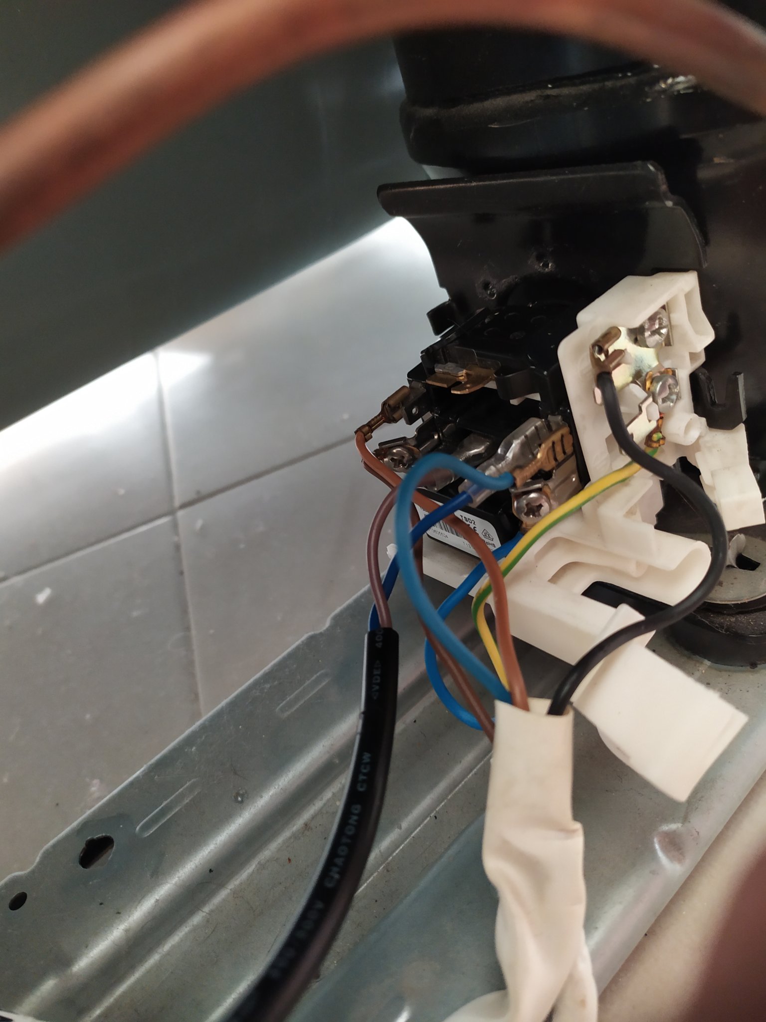

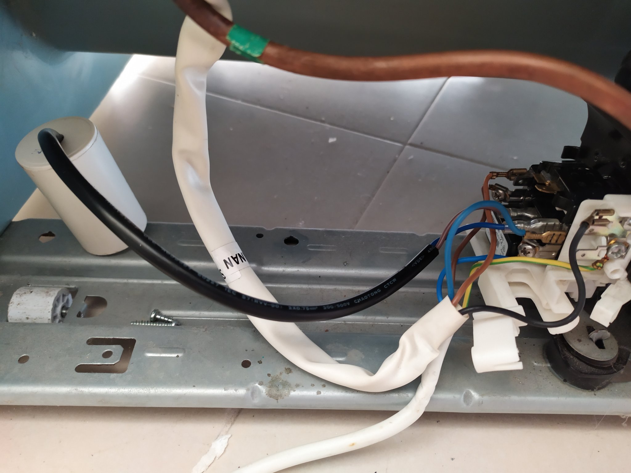

Arkadaşlar Merhaba,
Bir süredir bozuk olan buzdolabım ile uğraşıyorum ve artık işin içinden çıkamaz bir hale geldim.
Buzdolabı çalışıyor fakat az soğutuyordu dolabı 1 gün kapattım sonra biraz normale döndü gibi fakat nihayetinde bozuldu.

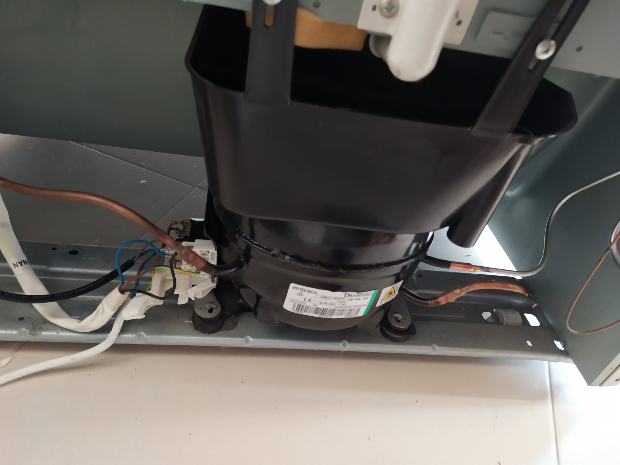

Buzdolabı tamircisi bir arkadaş anakarttandır dedi, kartı istanbul küçükyalıda bir arkadaşa tamir ettirdim, test etti ve çalıştırdı ardından kartı dolaba taktığımda ışıkların vs.. yandığı 7-8 dk sora fanın devreye girdiğini farkettim fakat kompersör çalışmıyordu.

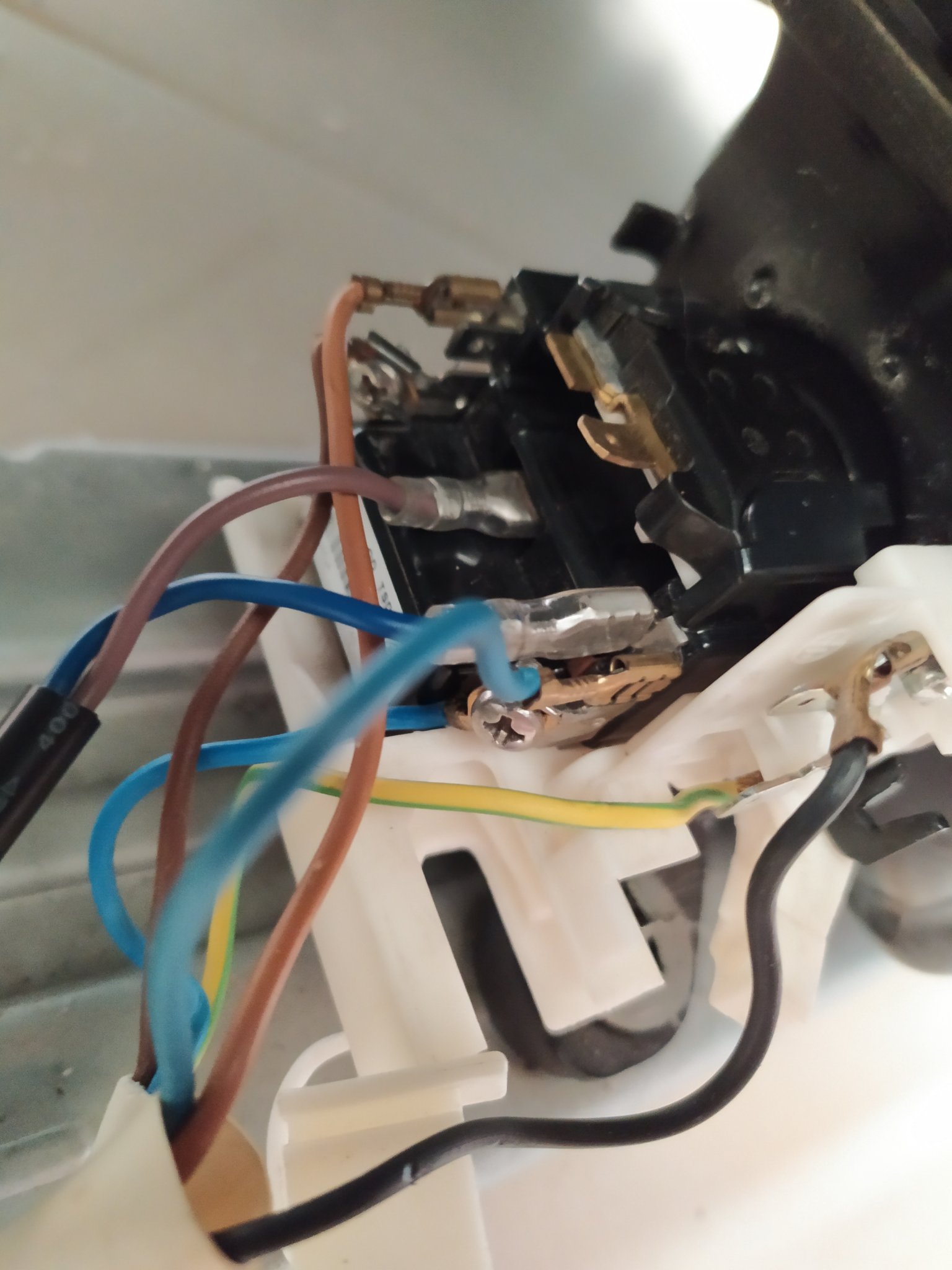

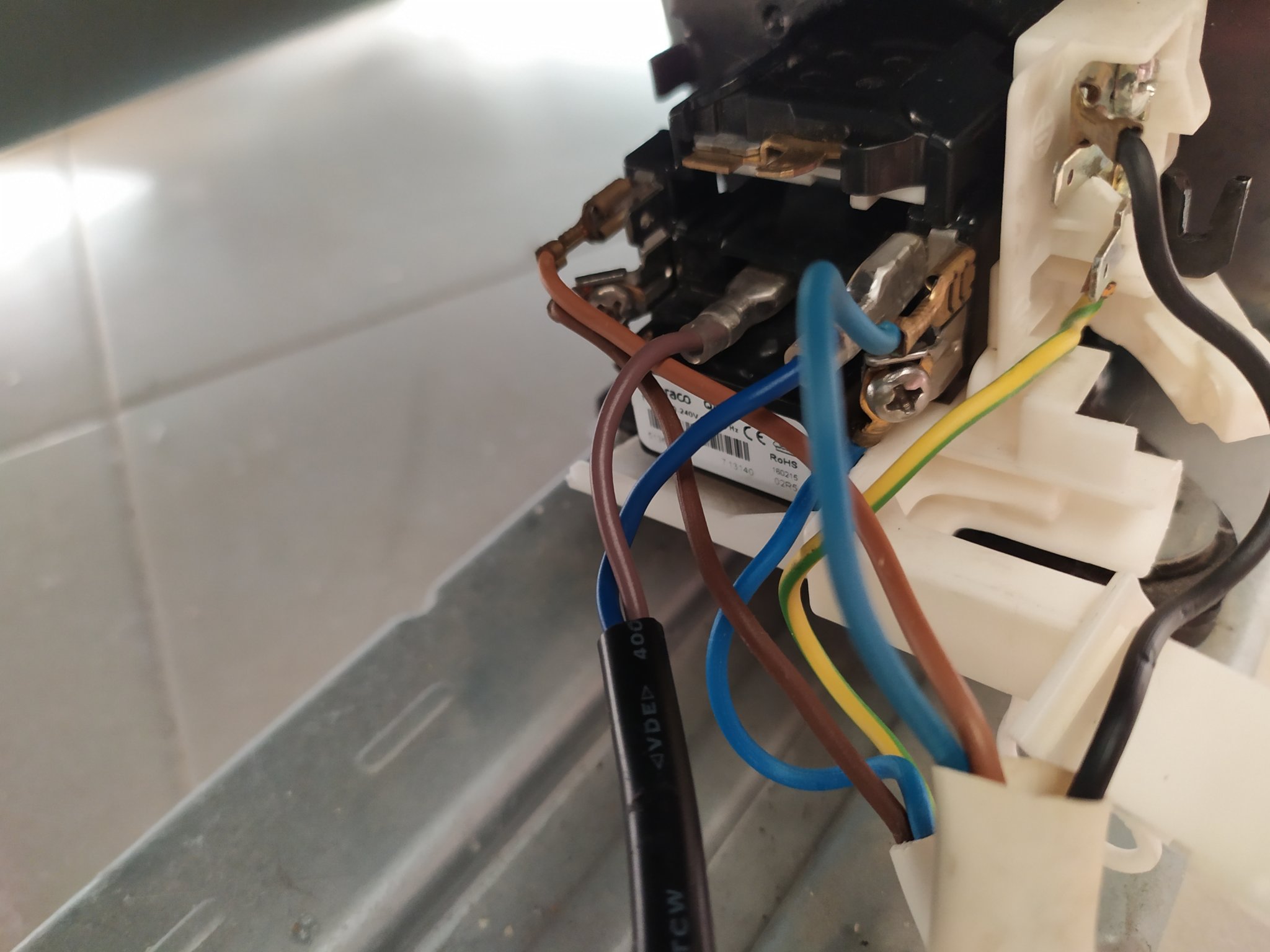

Youtube vb. den baktığım bilgiler ile komperesöre direk elektrik vererek çalıştırdım 5dk vs.. sorunsuz çalıştı ardından bu forumdaki bazı arkadaşların sorunlarına ve youtubede izlediğim videolara dayanarak Vestel servisinden röle termik alıp dolaba bağladım fakat kompresör yine devreye girmiyor.
Röle termik bağlantısının resimlerini ekledim, belki bir yanlışım vardır diyeceğim ama öncendende bu şekilde bağlıydı.
Yaklaşık 20 gündür dolabımız yok açıkcası tamir edebilecekken dolap almak istemiyorum ki durumumda şuanda buna müsait değil.
Bir yol gösterip yardımcı olabilirseniz çok sevinirim.

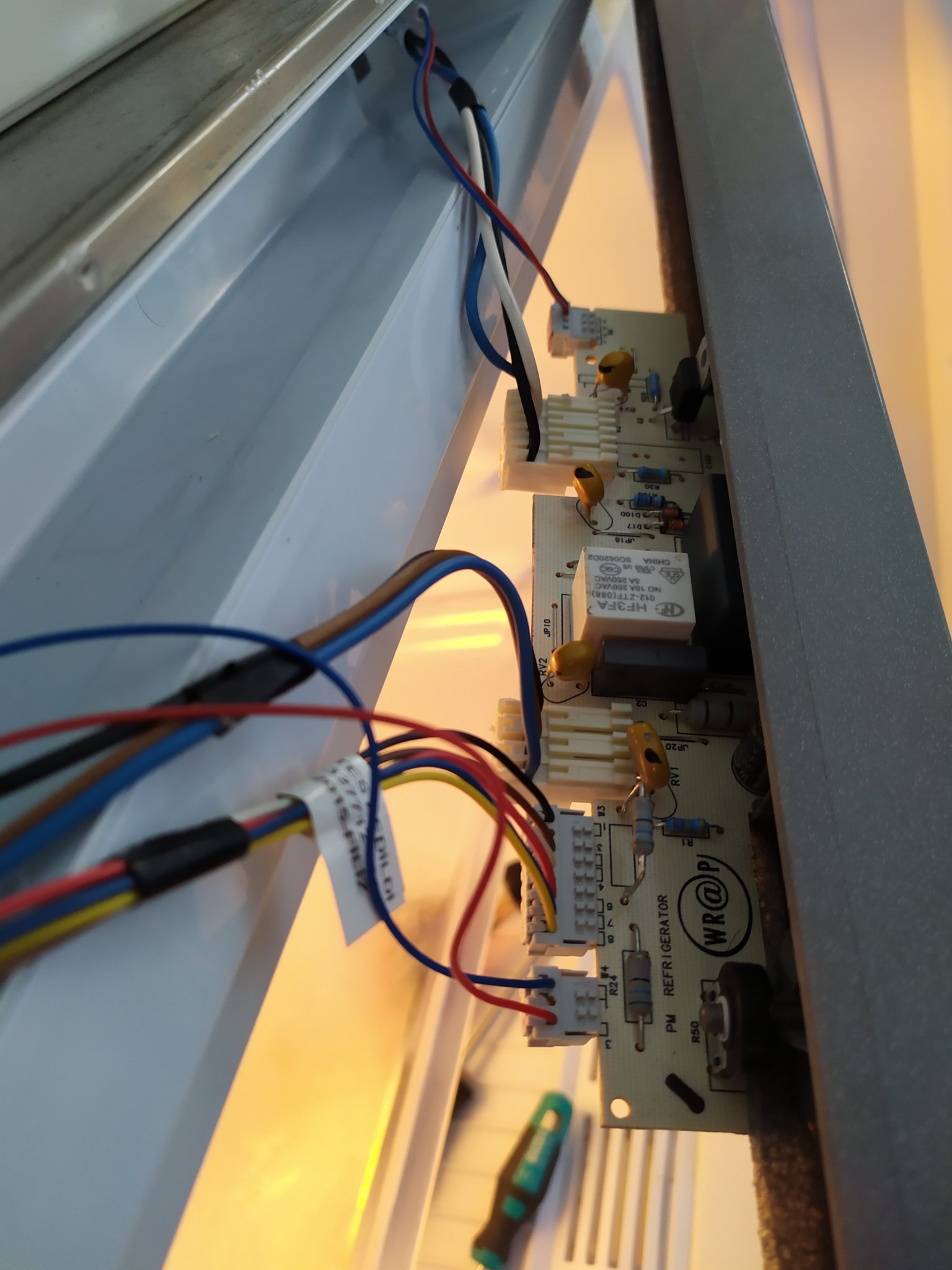

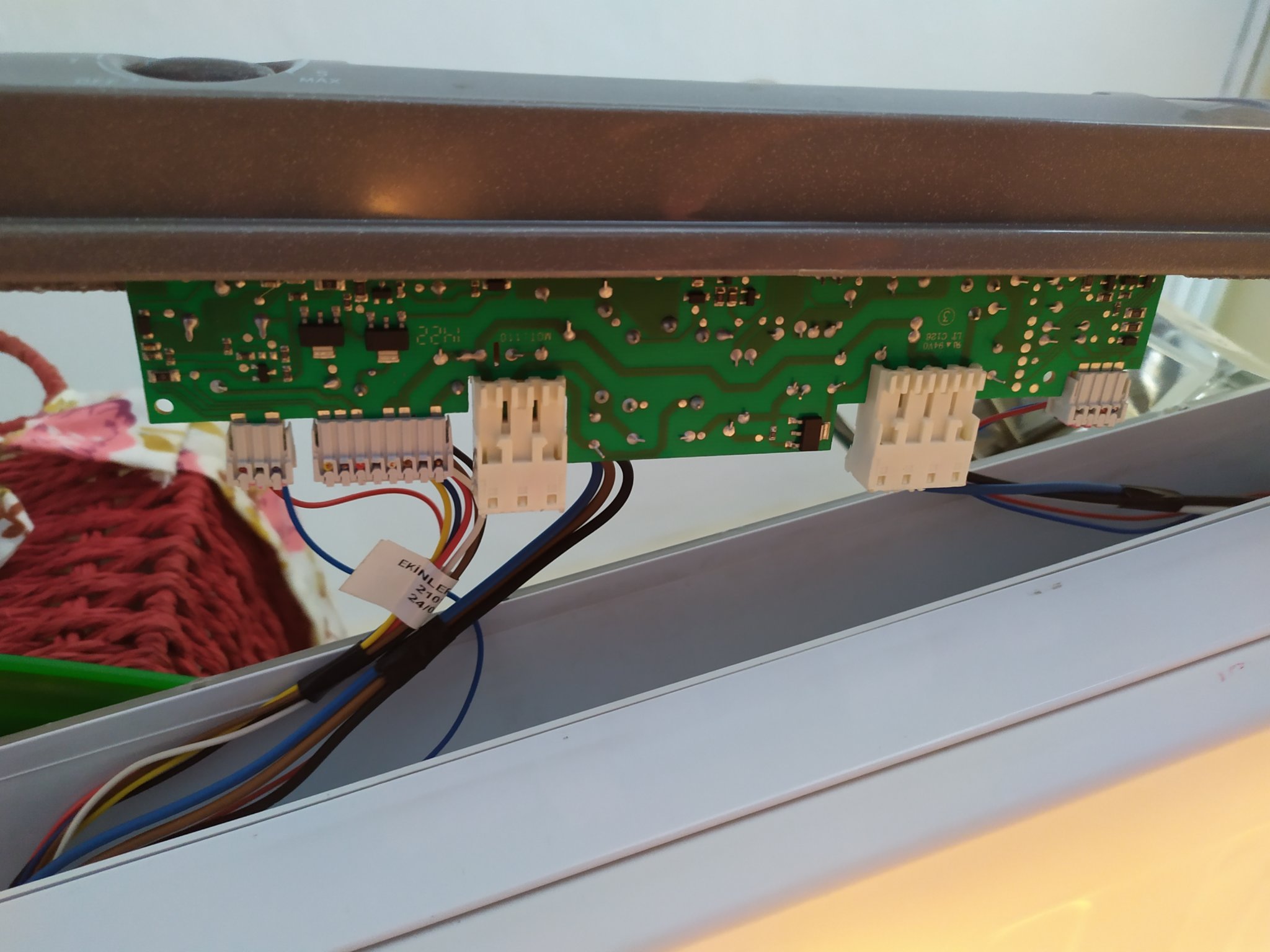

kartın üzerinde röle var mı o çekiyor mu? kartın da bir fotosunu yüklesen.
Selamlar Üstadım,
Kartın fotoğrafını ekledim.
    253.5 KB · Görüntüleme: 310
    260.8 KB · Görüntüleme: 280
açıkcası bilmiyorum kart tarafında fazla bilgim yok buzdolabı tamircisi arkadaş kartta problem olduğunu söyledi bende yaptırdım, yaptırdığım yer kontrol etti ve çalıştırdı tam olarak kontrol etmem gereken yer nedir ? nasıl yapabilirim acaba ? teşekkürler desteğiniz için
elektrik verdiğinde rölenin çekmesi lazım, sesini dinle
Fişi söküp taktığımda ses duymadım, dolabın ışıkları yanıyor 5-10 dk sonra fan devreye giriyor içeri hava üflüyor fakat kompresör çalışmıyor
elin ne kadar lehim yapar bilmiyorum, röleyi kısa devre yap öyle bak, kompresör çalışıyorsa ya röle arızalıdır ki, çok zor bir ihtimal yada ayağıba bir yerlerde direnç diyot arızası vardır. (kartın üzerinde sağlam ölçüm yapabilirsin, bazı elemanlar dışarıda doğru ölçüm verir.)
bu modelde kart arızasından dolayı motor çalışmıyor maalesef.kartınız arızalıdır..
