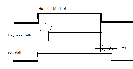

Iyi akşamlar. Hidrolik preslerde PQ kartlari kullanılıyor. Ben de bir hidroligin otomasyonunu yapmak icin bu kartlardan birini kullanıyorum. Ama sistem biraz gürültülü çalışıyor. İzlemem gereken yol nedir püf noktalar nelerdir?

Hidrolikte kalkış ve duruş hareketlerini yumuşatmak, vuruntu ve sesi engellemek için genel kural aşağıdaki gibidir, baypass valfi(Normalde tanka açık olmalı) elektriksel olarak bağımsız kontrol edilebiliyor olmalı.
T1 On Delay, T2 Off delay timer gerektirir, süre olarakta 0-1sn arasında değerler olabilir, zamanları deneme yanılmayla en iyi değerler kolaylıkla bulunabilir.

Ekli dosyayı görüntüle 104746
Cevap için teşekkürler ama sistemde baypass valfi yok. Evet bu mantikla hareket veriyorum. PQ yani basınç ve hız oransali var. Oransalleri baypass valfi gibi düşünüp hareket veriyorum
Bir de bu resmi nerde buldunuz acaba böyle hidrolik sistemlerle alakali teknik bir doküman varsa incelemek isterim
