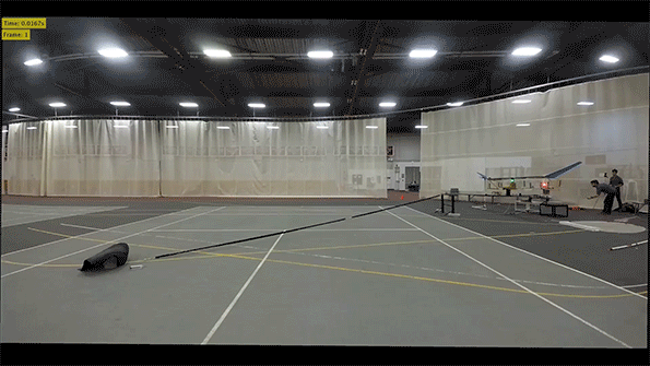

Araştırmacılar MIT atletizm merkezinde birkaç test uçuşu yaptılar. Ekip uçağı 60 metreye kadar uçurabildi. 10 denemede benzer performanslar elde edildi. Yapılan bu basit uçak, iyon uçaklarının uçabileceğini gösterdi. Şimdilik oldukça ilkel olan tasarım daha iyileştirilebilir. Ayrıca daha az iyonik voltajla daha uzun mesafe gidilebilecek şekilde iyileştirmeler yapılabilir.
Geliştirilmesi uzun yıllar alan bu teknoloji sonunda gerçek uçaklar için de mümkün olabilir.
