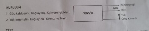

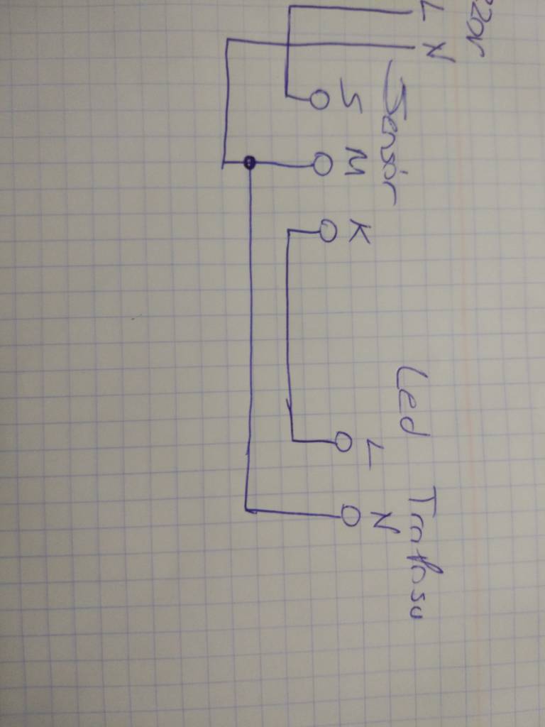

Arkadaslar fotografta gorunen hareket sensörünü 5 metre uzunluğundaki şerit ledlerim için kullanacağım, ancak sensörün 3 kablosu var ve nasıl bağlantı yapacağımı bulamadım. Içinden bağlantı şeması cıktı ama ondanda birşey anlamadim. Sizden ricam hangi kabloyu sensore , hangisini led trafosuna bağlayacağım anlatırsanız sevinirim. Şimdiden tesekkurler

220 besleme fisinden çıkan kahve siyaha maviler köprü olacak çıkan kırmızı da sensör trafo suna
