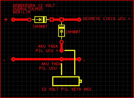

hareket sensörlü lambanın hem bataryadan hem şebekeden beslendiği devre
26 Eki 2018
7
30
şebekeden beslendiğinde hareket sensörü ve lamba çalışmayı sürdürürken,elektrik kesildiği an bataryadan beslenecek ikisi de.bataryadan beslenirken de lamba etrafta hareket olup olmamasına göre çalışacak.sürekli yanmayacak.
bu devreyi nasıl gerçekleyebilirim?
Bunu hangi elemanlar ile yapmak istiyorsun pic ilemi yoksa başka entegre veya röle ilemi?
Bir tane işlemci olacak, şebekeye bakacak elektrik var mı , aküyü kontrol edecek dolu mu boş mu , buna göre aküyü şarj edecek , şebeke yoksa da aküden besleyecek.
Çalışmalısın. Bir yere kadar yap getir. yapamadığın yerde sorarsın.
en kolay röle ile yapabileceğimi düşünüyorum,sizce de en doğrusu röle mi?
devren 12 volt ilemi çalışacak yedeklemede kullandığın akım kaynağı ne olacak pil mi akümü biraz detay verirmisin....12 VOLT kullanacağını varsayarsak şu uygulamayı yapabilirsin
