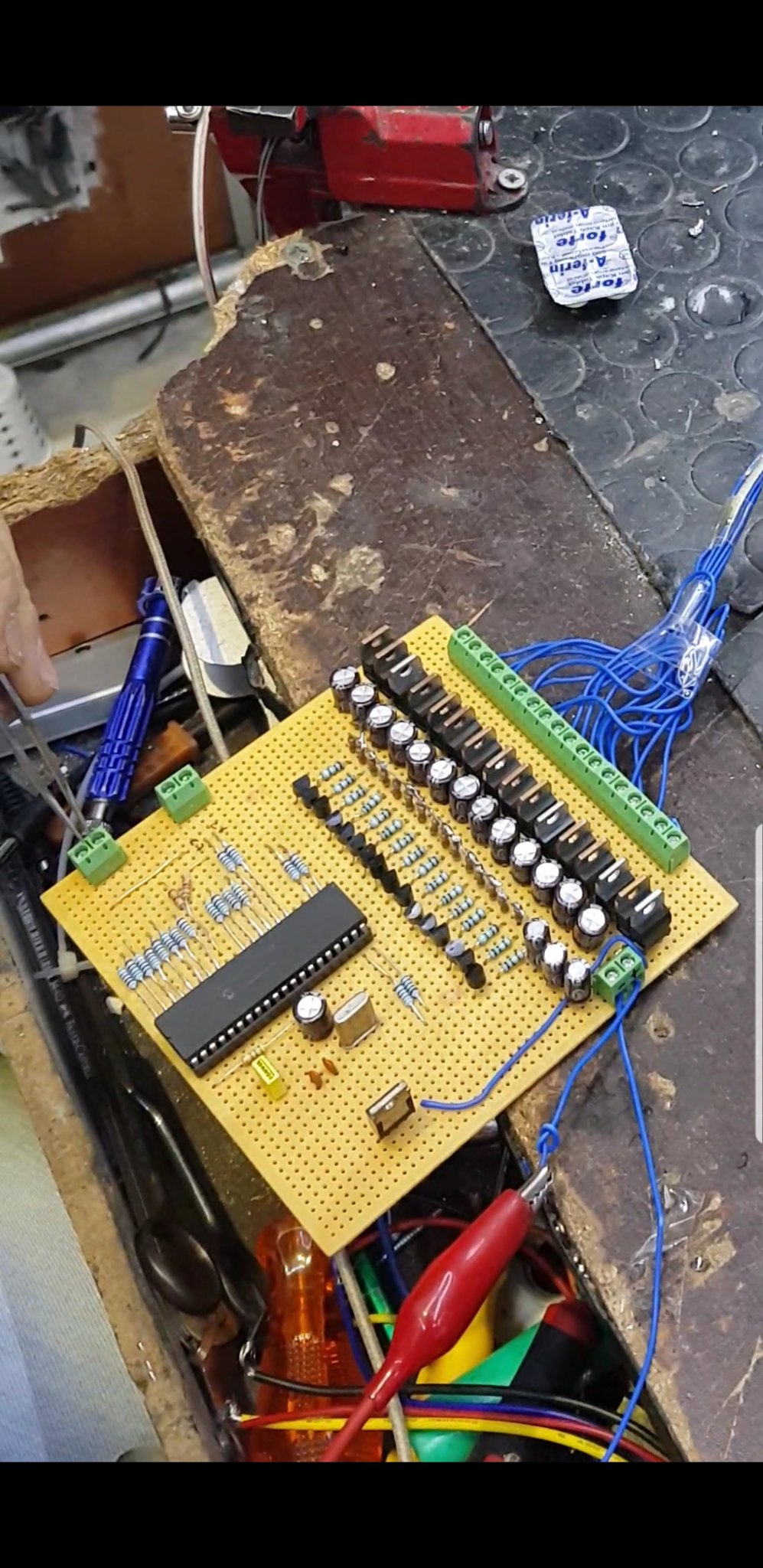

Arkadaslar merhaba. Evimin merdivenlerine sirayla yanan led devresi yaptirdim (12v) Yapan arkadasa hareket sensörü baglayacagimi söyledim. Devre guzel calsiyor fakat baslamasi için biraktigi iki ucun birbirine temas etmesi gerekiyor. (2 adet anahtar yeri var devrede biri digerinin tersine baslatiyor devreyi) 12v hareket sensöru arastirdim pir denilenilen malzeme cikti ben buraya röle bagliyayim dedim ama pır sensörle role baglantisini nasil yapacagimi cozemedim yardimci olursaniz sevinirim.

Evet sirali yanan merdiven devresi yaptirdim sensörü nasil baglayacagimi bilmiyorum bırakılan anahtar ucunu birbirine degdirdigimde devre calisiyor

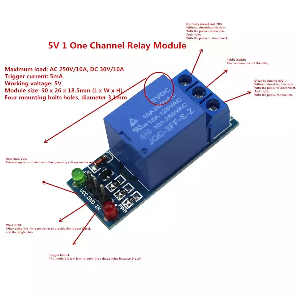

O bahsettiğiniz pır sensörün çıkışı 5 Volt diye biliyorum o çıkışa 5 Voltluk bir röle takıp NO ve COM ucunu o elinizdeki iki kabloya takabilirsiniz.

Cikis gucu 3.3v diyor o kadar kucuk röle bulamadim açıkçası yinede tesekkur ederim cevabiniz için.

3,3v TTL çıkış yani transistor ile kontrol etmelisin! İşe tr dahil olduğuna göre röle 5v luk olur 12v luk olur sana kalmış ;)! Tr ile röle kontrolünü de bilirsin artık olmadı araştır.

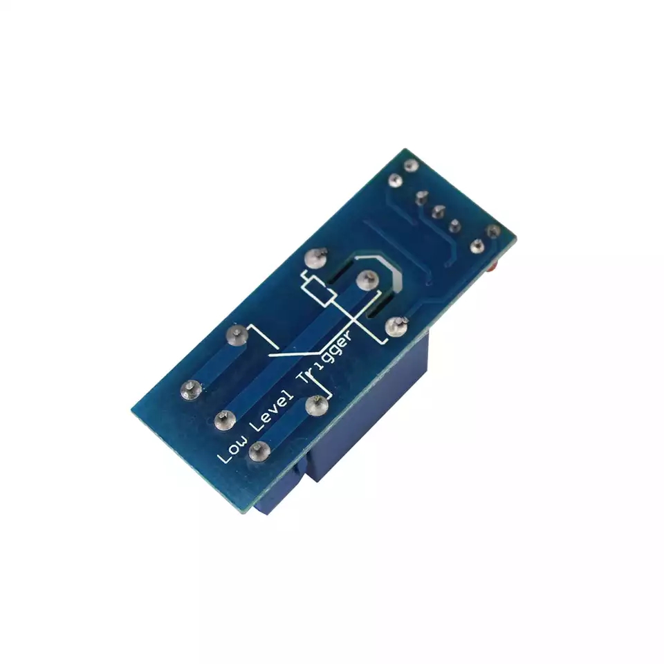

Bahsi geçen Hcsr 501 pır sensör kartı 5 12 v arası çalışır. Max 12 v dahi uygulasanız devrenin out çıkışı 3.6 voltu geçmez . Bu voltaj ile 5 v lük bir rölenyi direkt olarak çektiremezsiniz . Bunun için değişik sitelerdr bulunan geliştirme kartları ile uyumlu 5V 1 kanal röle kullanabilirsiniz . Piyasada 5 tl civarı satılıyor. Ancak şöyle kötü bir durum mevcut burölelerin trigger uçlarına negatif voltaj uygulandığında çalışıyor. Yanı ( Low voltage trigger)
Umarım bu video da yardımcı olur biraz .
Yada bulabilirsen high voltage trigger bir röle kartı ile kontrol yapabilirsin
