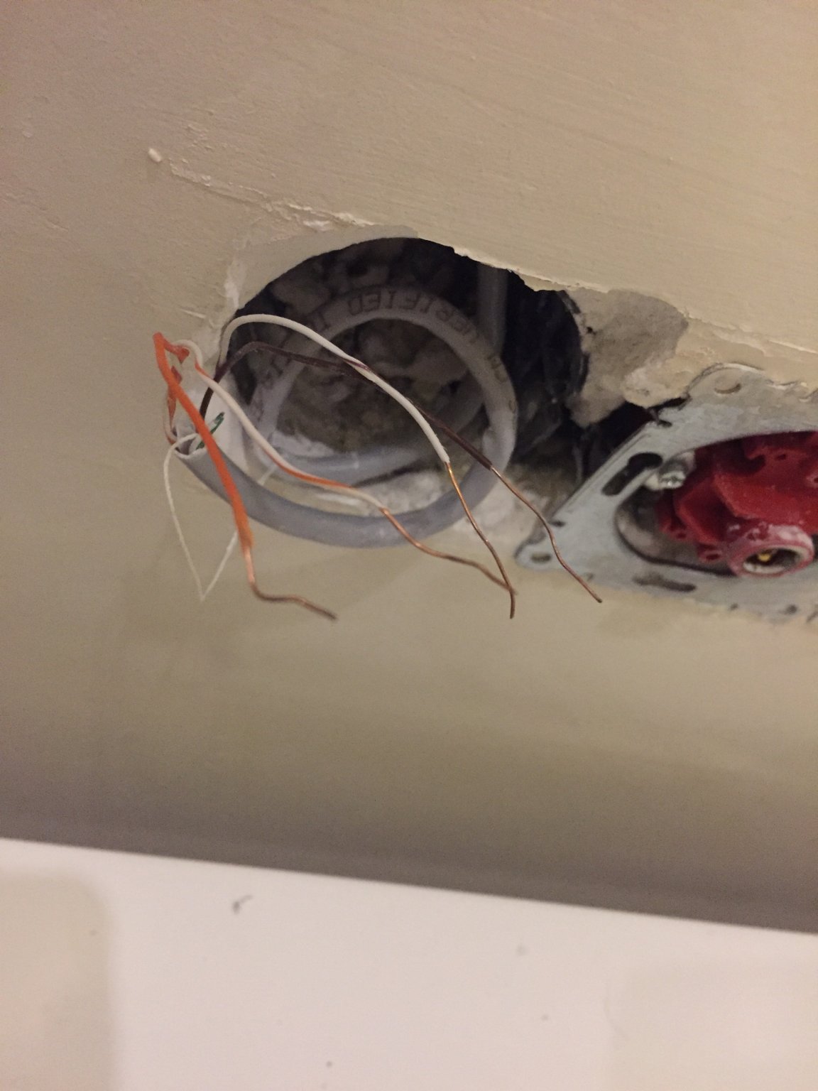

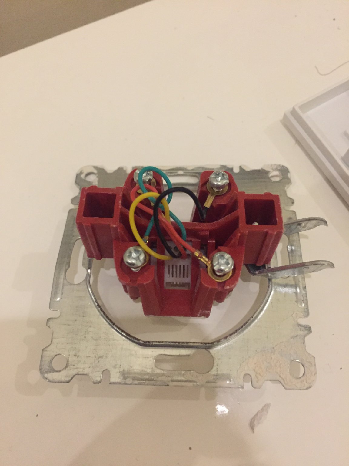

Fotoğraflarda görüleceği üzre, Modem bağlantısı için gelen telefon hattının duvardan gelen 4 renk Kablosu var, giriş yuvasında da 4 Kablo var ama hangi rengi hangi renge bağlamam gerektiğini bilmiyorum, sadece Modem bağlayacağım, telefon bağlantısı olmayacak, yardımcı olursanız çok sevinirim
telefon var mı? telefon gerek çevir sesi olan siyah ve kırmızının uçlarına bağlancak yani rj11 soketin 3-4 de olucak yani ortada ikili...
ortada ikiliye bağlı olan renkler yeşil ve kırmızı olanlar onu tespit ettim, şimdi dışardan gelen 4 renkten hangi ikisini bu kırmızı ve yeşile bağlayacağım? telefon yok maalesef

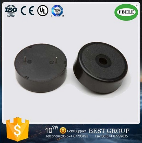

köprü diyod 680nf kondansatör ve buzer kondansatörden köprü dioda gir buzerı +,-'ye dikkat ederek diyada bağla o 4 kablo iki hat şeklinde sıra ile onlara bağla telefon numarasını ara buzer öterse hat odur...
