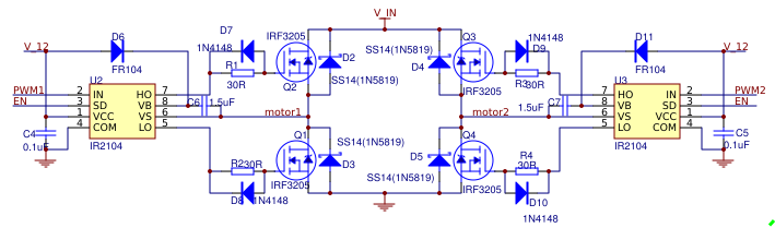

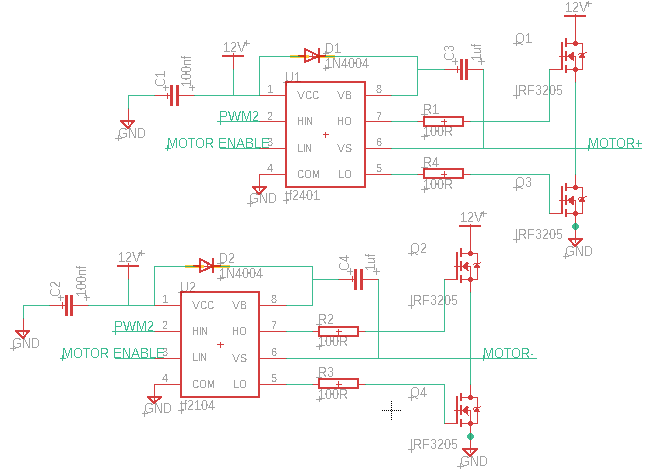

Half bridge motor sürücü devresi kurdum. Irf3205 mosfet ve Tf2104 driver kullandım. PWM sinyali ile sürüyorum. Devrem düşük akımlarda sorunsuz çalışıyor fakat 30A lere çıktığında aşırı ısınıyor veya yanıyor. Bu konuda yardım edebilir misiniz?
Haklısınız ustam. Driverden mosfetlere giden yoldaki dirençlerin değerlerini nasıl seçebilirim. Ben 100 ohmluk direnç kullandım. Diyot olarak 1N5819 Schottky diyot kullandım (Şemada yanlış).

1. Tavsiye edilen diyotları veya ikinci devredeki kondansatörleri ekleyebilirsiniz ancak bunlar probleminizi çözmeyebilir.
2 Proteus veya Multisim gibi simülatörler kullanabiliyorsanız bütün fetlerin Drain ve Source uçlarına voltmetre veya osilaskop probu bağlayarak aynı anda hangi fet'lerin on/off olduğuna bakın
4. PWM Frekansınız?
5. Fazla akım çekerken besleme geriliminiz ? Voltaj uçlarına osilaskop ile bakın.
6. İlk başta, 2104 ve motor fetlerinin beslemesini ayrı yapmakta fayda var (Yani V_12 ve V_IN)
7. Motoru ileri/geri yaptığınızda mı problem oluyor, yani motor tam durmadan yön mü değiştiriyorsunuz?

Estağfurullah, hiç bir soru saçma olmaz, evet 2 ayrı beslemeden bahsediyorum, voltaj düşmesi nedeni ile gate voltajları düşerse başınız derde girer
Mosfetler soğutucuda mı?

Frekansı düşürüp yeniden deneyin. 5KHz gibi...
Gate dirençlerini daha düşürün. 22Ω veya daha düşük...

5KHz ile denedim hocam. Daha geç ısındı ama mosfetler yine ısındı ve yandı. Gate dirençlerini değiştiremedim kargo bekliyorum hocam

1. Ölçü aletleri olmadan, multimetreler! (akım, gerilim aynı anda ölçülmesi lazım)
ve en önemlisi osilaskobunuz olmadan yaptıklarınız biraz "kör uçuşa" benziyor.
H-Bridge gibi "biraz zor" devrelerle uğraşıyorsanız, bu aletler mutlaka lazım.
Özellikle osilaskop, çünkü bu devrelerde nisbeten yüksek frekans kullanılıyor ve/veya "trigger" hizı yüksek, herhangi bir problemi ancak osilaskop ile ölçebilirsiniz, görebilirsiniz
2. Gate e seri bağlı direnç üzerindeki diyotları bağlayın.
3. İzolatör kullanarak bütün fetleri soğutucuya bağlayın
4. Motor yerine, empedansına/direncine uygun değerde yük direnci bağlayın.
5. Hatta bu direnci biraz büyük değerden başlayarak kullanın. herşey normal görünse bile küçük bir motor bağlayarak başlayın.
6. Bu şekilde bir problem varsa fet ler bozulmadan anlayabilirsiniz.
