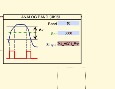

Merhabalar,
Enkoderin anlık hızına göre 4-20mA çıkış alarak aşağıdaki linkteki basınç regülatörünü kontrol etmek istiyorum ancak çıkışta 4-20mA okuyamadım. Konuyla ilgili yardımcı olabilir misiniz?
Regülatör
https://xyelectron.en.made-in-china...onal-Pressure-Valve-Epv-Series-Regulator.html
PLC: GMTCNT296T
GMT Suitede ve örneklere baktığımda aşağıdaki komutu kullandım ancak bir sonuç elde edemedim.
Aşama aşama ilerlemenizi tavsiye ederim.
Önce encoderin değerlerini artımlı olarak okumaya çalışın.
Encoder bir yöne döndüğünde artan, diğer yöne döndüğünde azalan durumu elde edin.
Daha sonra encoderin frekansını anlamlı bir şekilde okuyun.
Ardından analog çıkışınızdan önce manuel olarak değer atarayak 4...20mA çıkış elde edin.
En son olarak encoderin hızı ile orantılı analog çıkış elde etmek için ikisini ilişkilendirirsiniz.
Ve bunları yukarıdaki bloğu kullanmadan yapın.
