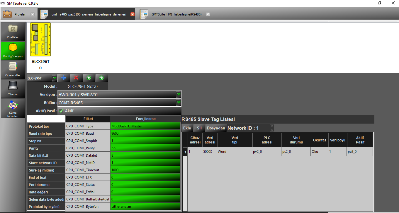

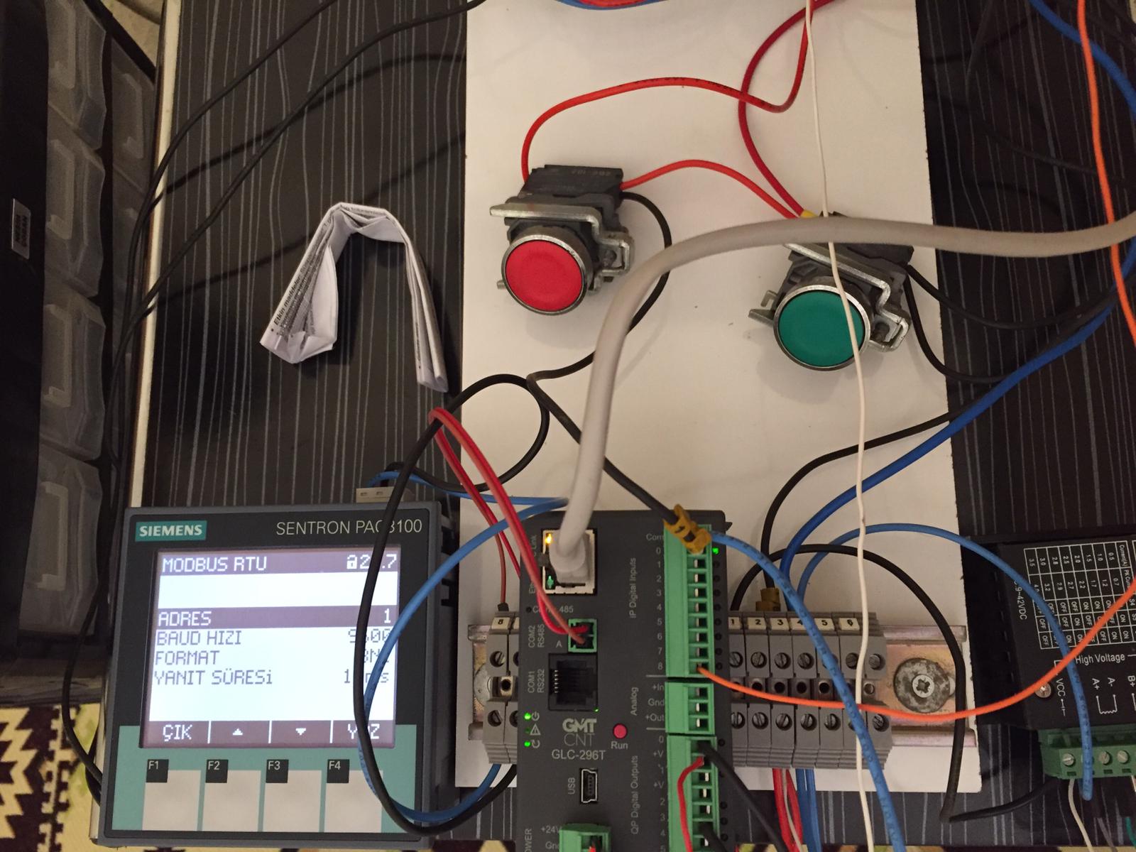

dünden beri uğraşıyorum bir türlü beceremedim rs 485 portu ledi bile yanmadı yardımcı olacak olanlara çok minnettarım.

Link kurup veri durumu değişkeninş takip edin,
2 = cevap başarılı
3 = time out
4 = crc
Buna göre yol izleyebilirsiniz.

abi öncelikle cevabın için teşekkür ederim fakat biraz amatörüm biraz daha açık yol göstersen ;örneğin ben pac3100 içinde 50013 adresten veri okumak istiyorum plc yi master seçip gerekli adresi ekledim ama ne kadar doğru yaptığımı bilmiyorum örneklere baktım fakat hiçbirinde sıfırdan nasıl eklenilip yapıldığı anlatılmıyor daha doğrusu bilen için anlatılmış gibi.biri küme eklemiş veri okumuş bende öyle yaptım ama yaprak kıpırdamıyor.
Kümeyi boşver. Resimlerden gördüğüm kadarı ile ayarların doğru.
Okumaya çalıştığın veri Word ise 50013 adresine 40001 ekleyip dene.
Yani adresi 90014 olarak gir.
şuan yapamadım ama ben buişi bayramdan sonra halledicem :) çok teşekkür ederim! Yardımlarınız için
hallettim , sıkıntı ise plc programında timeoutu enerji analizöründeki veriyi okuma süresinden kısa yapmışım :) o yüzden daha okuyamadan timeout dan boşa düşüyodu yani hiç veri okuyamıyo çünkü hep timeout :) analizördeki yanıt süresini 10 ms yaptım plc timeoutunuda 1000 ms yapınca mermi gibi çalışmaya başladı yardımcı olduğun için teşekkürler malikenes
