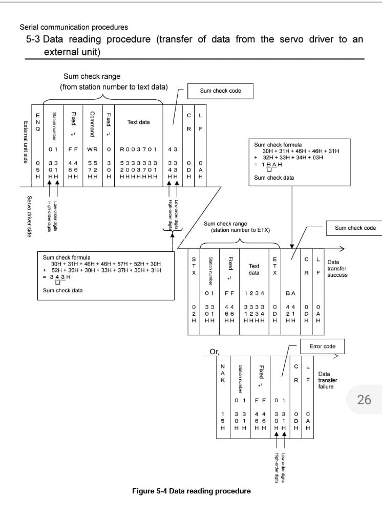

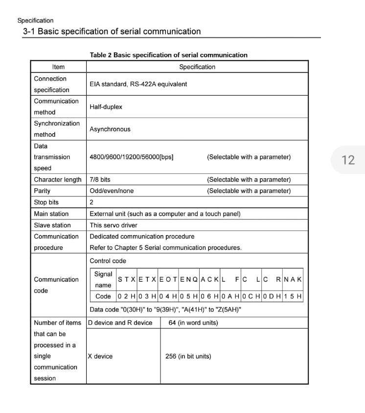

Arkadaşlar merhaba,
Elimde GMT GLC-396T plc ve NIKKI DENSO marka AC Servo Sürücü var. bu servo sürücüdeki bazı verileri PLC'ye aktarmak sonra da HMI ekranına aktarmak istiyorum.
Aşağıda sürücüye ait "serial communication protocol" manuelinden alıntı var. diyelim ki çektiği akımı GMT plc de görmek istiyorum. nasıl bir yol izlemem lazım? kodları nasıl değerlendirip GMT plc'nin neresine nasıl yazmam lazım?
Yardımcı olursanız sevinirim.
