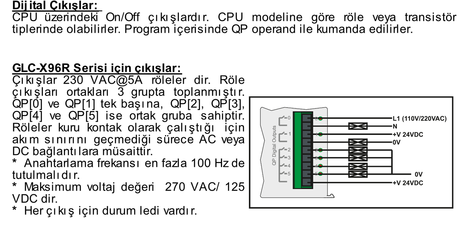

Besleme 24 volt girişler 24 v fakat röle çıkışı 220 v neden bu şekilde anlamadım. Tüm röle çıkışlı modellerinde 220v çıkış veriyor. 24 v çıkış lazımsa illa ki transistör mü almam lazım?
Not: röle ile 24 e anahtarlamak istemiyorum. Sistemimde kullanacağım ürünler 12 v olacak
220V çıkış vermez. Çıkışlar kuru kontaktır. Kontağa 220V-5A'e bir yük bağlayabilirsiniz demek istiyordur. Siz kontağa 12V- 24V DC 'de bağlayıp kullanabilirsiniz. Bağlantı yaparken her çıkış grubunun ortak ucuna ayrı ayrı 12VDC, 24VDC veya 220VAC bağlayıpta kullanabilirsiniz. Kullanım klavuzunu inceleyebilirsiniz.
