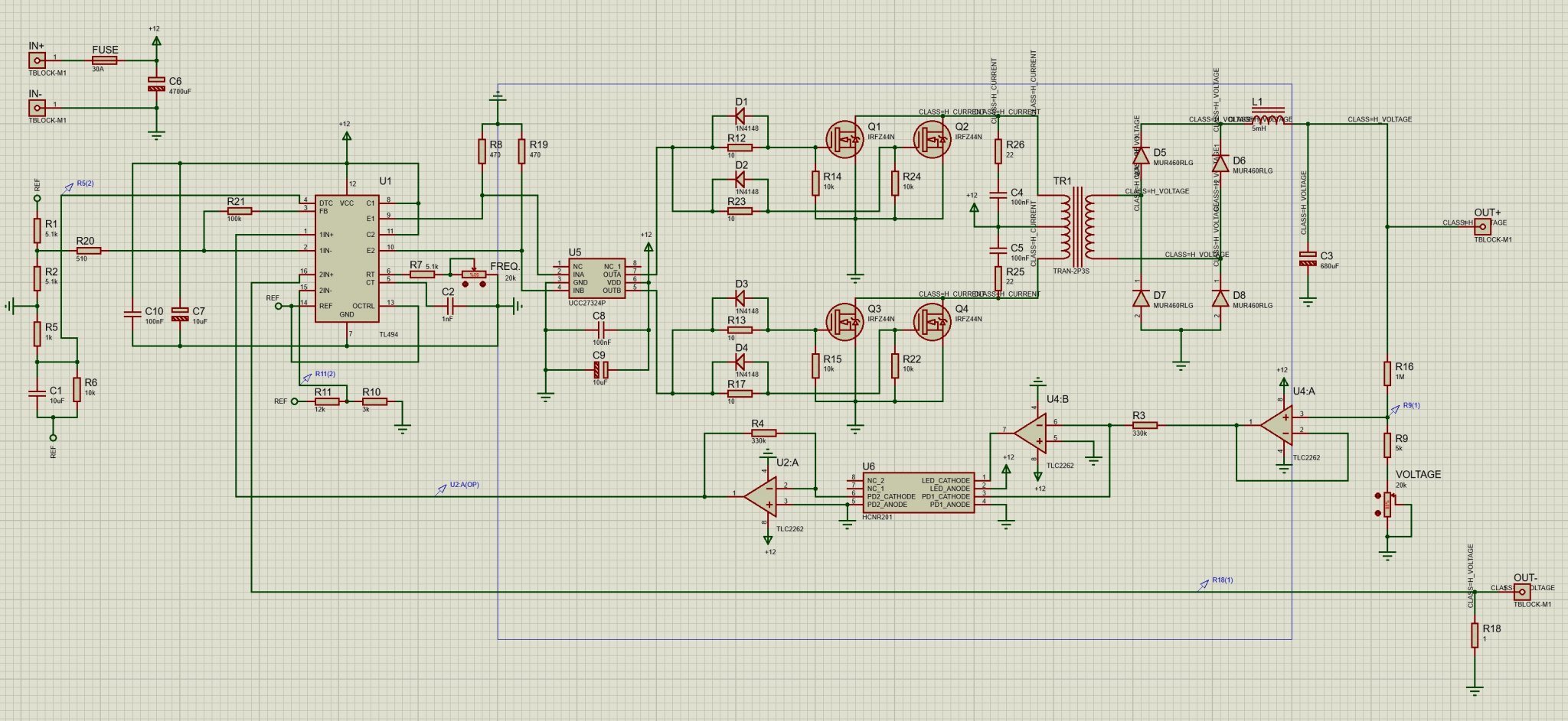

Merhabalar,
Push-pull donusturucusunun girisine 4700uf/25 volt degerinde dusuk esr kapasitor(C6) yerlestirdim. Devreden akim cekmeye basladigimda isinma yapiyor. En son yapmis oldugum denemede 100w a yakin cikis aldigimda kapasitor neredeyse patlayacak seviyede sicakti. Aldigim yorumlarda giristeki ripple (dalgalanma) akimindan kaynaklandigi soylendi. Bu konuda bilgisi olan varsa paylasirsa sevinirim.

Tek kapasitör yerine mesela 1000uf 4-5 tane paralel bağlamayı deneyin. iç dirençleri paralellemiş olursunuz. toplam esr düşer.

Kapasitenin datasheet'inde max ripple current yazar ona bakarak kondansatörünüzü seçin. Sizin yerinizde olsam 4 adet 2200uf lık düşük esr'li kapasite atarım
Devrede yüksek frekanslı bileşenler varsa, o kondansatörün ESR si yüksek frekanslarda da yüksek olacağı için ısınma yapabilecektir.
Öncelikle o kondansatöre parelel iyi kalite bir MP (Metallized Polypropylene) kondansatör bağlamalısınız.
https://www.vishay.com/capacitors/list/product-28164/
Uygun değer devre frekansına bağlı olup,1uF ila 2.2uF arasında seçilebilir. en iyi sonuç için burada kullanılan kondansatörün METALIZED olması önem arzetmektedir.

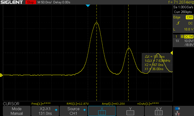

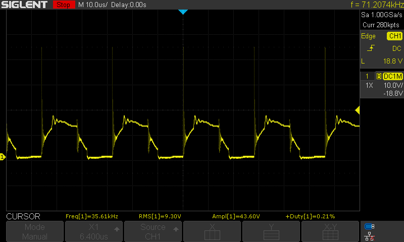

Bir sorunum daha var. Back emf icin RC snubber(C4,R26 ve C5,R25) eklemistim. Fakat istedigim gibi back EMF'i bastiramadim.Peak voltajinin mosfet'e zarar vermesinden korkuyorum. Sorun ne olabilir. RC'deki direnci 1 ohm'a kadar dusurdum ama sonuc yine ayni. Ayrica devrenin girisine choke baglasam bataryayi back emf'den korumak icin bir sikinti yaratir mi?

https://e2e.ti.com/blogs_/b/powerhouse/archive/2016/05/05/calculate-an-r-c-snubber-in-seven-steps
Trafonun orta ucu (12v) ile gnd arasına 220uf paralel kondansatör tak.

Paylastiginiz linkteki adimlari takip ettim. Mosfetlere RC snubber uyguladim. Dalgalanmayi baya sonumledi fakat ilk basta olusan peak'in genliginde bir azalma olmadi. Sebebi ne olabilir acaba?
Mosfet ile trafo mu suruyorsunuz? O zaman trafoya snubber yapmaniz gerekiyor. Yada trafonun leakage inductance degerini azaltmak.
