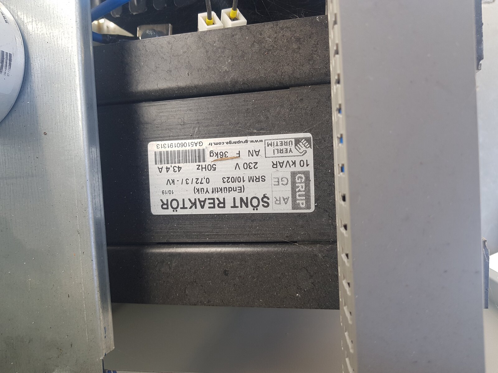

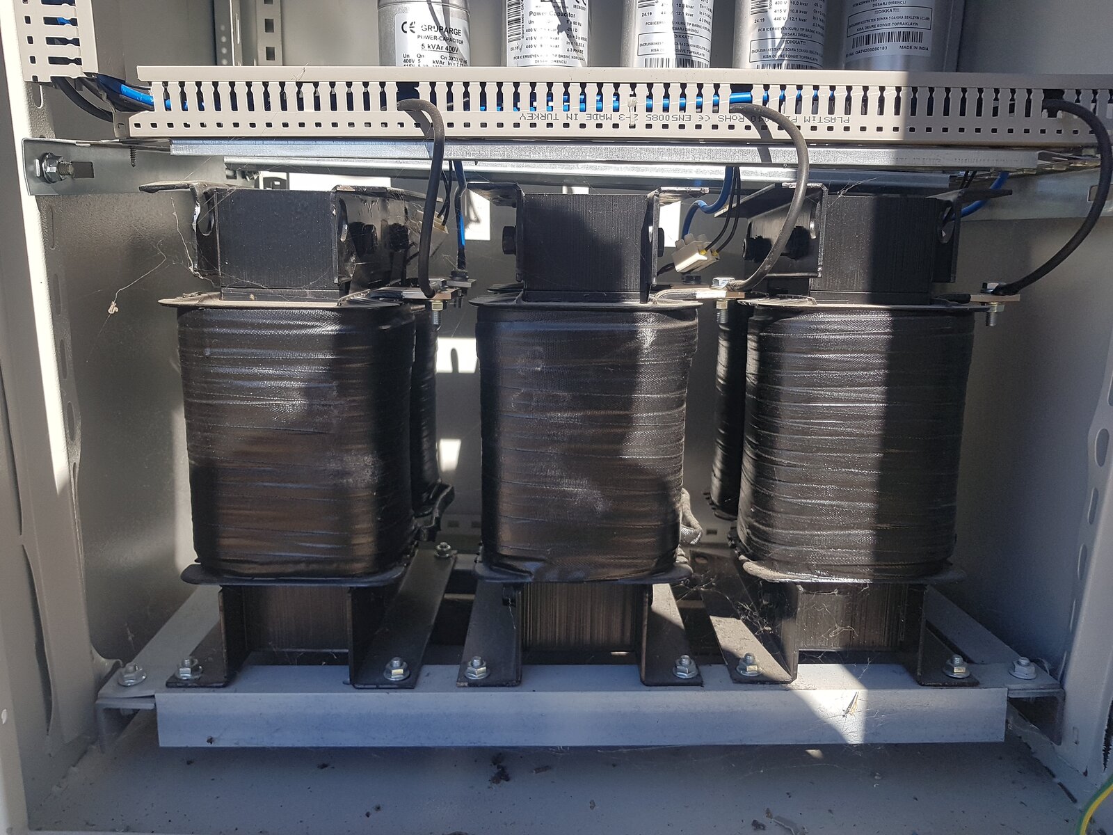

Merhabalar,
Dediğiniz kontrollerin hepsi yapıldı bir sorun görülmedi,
ELECTRONICON marka Kondensator, Benedict marka kontaktör kullanılıyor de-şarj dirençli, panolar üzerinde de 120amperlik NH bıçaklı sigortalar yer alıyor.
Dediğim gibi farklı süre zaflarında ara ara bu olay gerçekleştiği için GES etkenli bir durumun sistem üzerinde etkisi olabilir diye düşünüyoruz.
Öncelikle çözüm öneriniz için teşekkür ederim, şönt reaktör bütün kompanzasyon panolarında içeriyor. %7 geçirgenlikli şönt reaktör kullanıyorlar farklı özel bir üretim veya özellikli ise reaktörünüz paylaşmanızı rica edebilir miyim.
Merhabalar,
