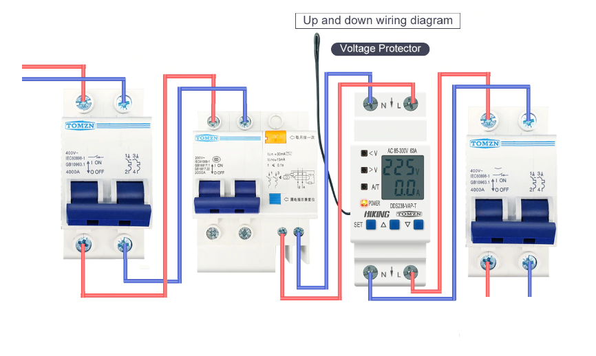

Kardeslerim merhaba altta linkte verdigim roleyi alsam
1. Sorum : Bağlanti yaparken panodaki Kakr dan oncemi olacak yoksa kakr sonrası olup diger mcb lere burdan mı dağılacak.
2. Sorum : Bu röle gercekten evdeki kullandigim tum cihazları yuksek veya dusuk gerilimden ve dolayisi ile bunlarin zararından korur mu?

Kalitesinde sorun yoksa,işinizi görür.Ön-
ce sigorta,sonra röle,enson kaçak akım
sıralaması ile.

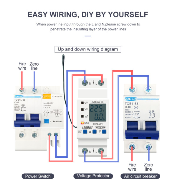

Sami inci kardesim peki ben bunun alt ve ust voltaj değerini kaç da ayarlamam lazim? Bulundugum yerde sebeke 240 volt dur 239 238 geliyor. Bunun alt üst degerleri ne olmali ki cihazları koruyabileyim
Kaçak akım öncesi sigorta sn. @sami inci hocanım uyarıları.
Kaçak akım rölesi öncesi her zaman sigorta konur bu yüzden fotoda göstermemiş olmalı .

Bu rölenin 3 fazlı olanı yok.Gerilim ayarı
için,min 190 , max. için 250 uygun değer-
lerdir.Bu röle,akım korumasıda yapabil-
mektedir.O ayarda,kullanılabilir.Zaman
gecikmesi için 5-10 sn. kullanılabilir.

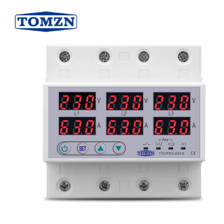

hocam dediğiniz üç fazlısı yok herhalde
https://tr.aliexpress.com/item/4001291665207.html?spm=a2g10.12057483.detail.3.5ceb4967uujcT7
Kısmen benzeri sayılır ( Isı ölçümü yok )
https://tr.aliexpress.com/item/1005001553214118.html?spm=a2g0o.detail.1000023.1.2a204967QY1a1x
ve diğer benzerler i.
ve diğer benzerleri var .
