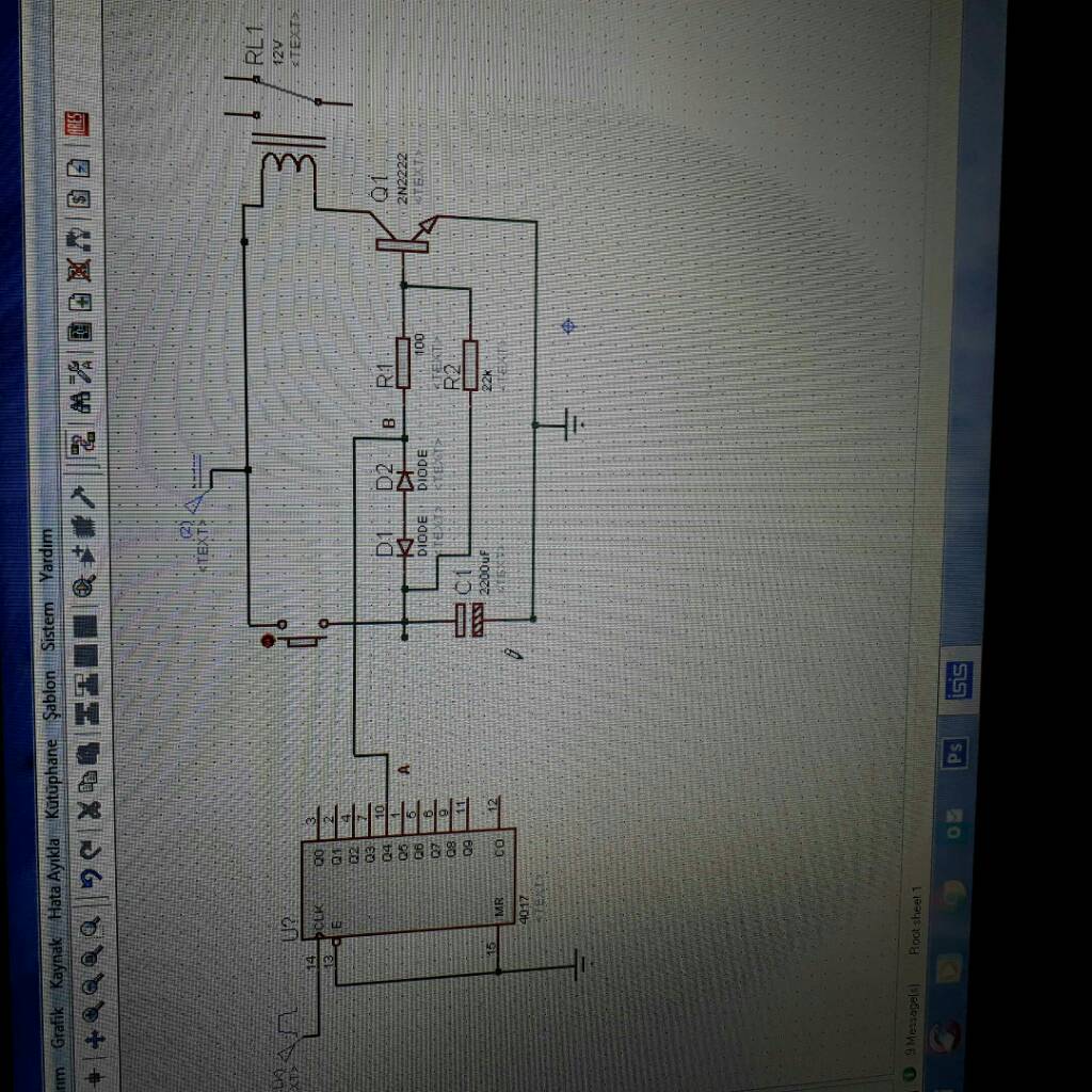

Ufak bir sorun var, "buton" a basınca röle kontak çekiyor, bırakınca 40sn sonra (2200uF + 22k) bırakıyor. 4017 entegresi ile zaman sırası ile Q0 çıkışından işlem yapıp Q1 çıkışına geçmesini ve Q2 Q3 sırasıyla ilerlemesini istiyorum. Sorun şemadaki A noktası ile B noktası birleştirildiğinde Q1 çıkışıo5volt olduğu halde röle hiçbir şekilde konum değiştirmemesi

Kondansatörü devreden söküp deneyin a ve b noktalarını birleştirince röle çekiyor mu
Kondansatör ile 22k direnc(direnç degeri düşük olmalı,4017 çıkışı 5volt verir) arasına bir adet diyot koy .A noktasını bu diyodun katot ucuna bağla. 4017 nin sırası gelince role çekip bırakacaktır.
kondansatörü devreden çıkarın öncelikle ve sn askıvuslatın dediklerini yapın 4017 çıkışlarına 1n4148 veya 1n4001 ilave edin sorununuz hallolalacaktır
Cevabınız için teşekkür ederim, 4017 Q1 çıkış verip (High/5volt) yaklaşık 2sn sonra Q1 Low/0 volt konumuna geçiyor, ama Q1 çıkışına bağlı 2200uF ve direnç ile gecikme sağlayıp roleyi 45sn sonra bıraktırmam gerekiyor, dediğiniz gibi kondansatör değerlerini küçükten (1uF 2.2uF 47uF) deneye deneye 2200uF a ulaştım, resimdeki devre şemasında butona basıp bırakınca istediğim 45sn bekleme süresini elde ediyorum ama 4017 çıkışına A noktasını B noktasına bağladım da olmuyor
4017 bu 2 saniye içerisinde kapasitoru sarj edecek akimi saglayamiyor. Siz eger kondansatoru sarj edip birakmada gecikme saglamak istiyorsaniz araya kapasitoru sarj icinde bir transistor eklemelisiniz. Bu kapasitor kondansatorun ilk sarj aninda iistedigi akimi saglayacaktir.

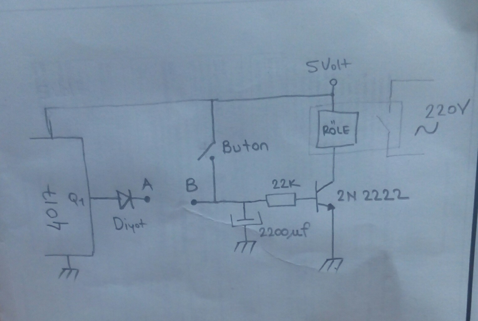

45 saniyenin bittiğini 4017 ye nasıl ileteceksin . Sonuçta 45 saniye sonra mi 4017 saymaya başlayacak ?
Bağlantı bu şekild olacak
Sizin verdiğiniz öneri doğru, araya transistör konması gerekiyor ama birkaç farklı transistör (bc547, 2222) ile denedim istediğim neticeyi elde edemedim

Bağlantı bu şekild olacakEkli dosyayı görüntüle 50121
Şema çizimi için çok teşekkür ederim emeğinize sağlık, yanlız şema da kullanılan buton R.C devresini kontrol ediyor, benim yapacağım devrede buton olmayacak 4017 Q1 çıkış verdiğinde aynı anda hem roleyi çektirecek hemde R.C yıl dolduracak, 2sn sonra Q2 ye geçiş yaptığında ise R.C içerisinde birikmiş gerilim 45sn (30sn de olabilir) 2N2222 yi çalışır tutacak. Şöyle düşünmüş olabilirsiniz, 10 adet çıkış var her biri 2sn çıkış verse 20sn sonra Q1 çıkışı tekrar High/5volt olacak diye ama ben Q0...Q5 çıkış kullanıp Q6 çıkış verince OSC yi durduracağım ve bir dahaki süreye kadar 4017 başlangıç konumunda bekleyecek
q1 çıkış verdiğinde q1 çıkışında kaç volt oluyor
