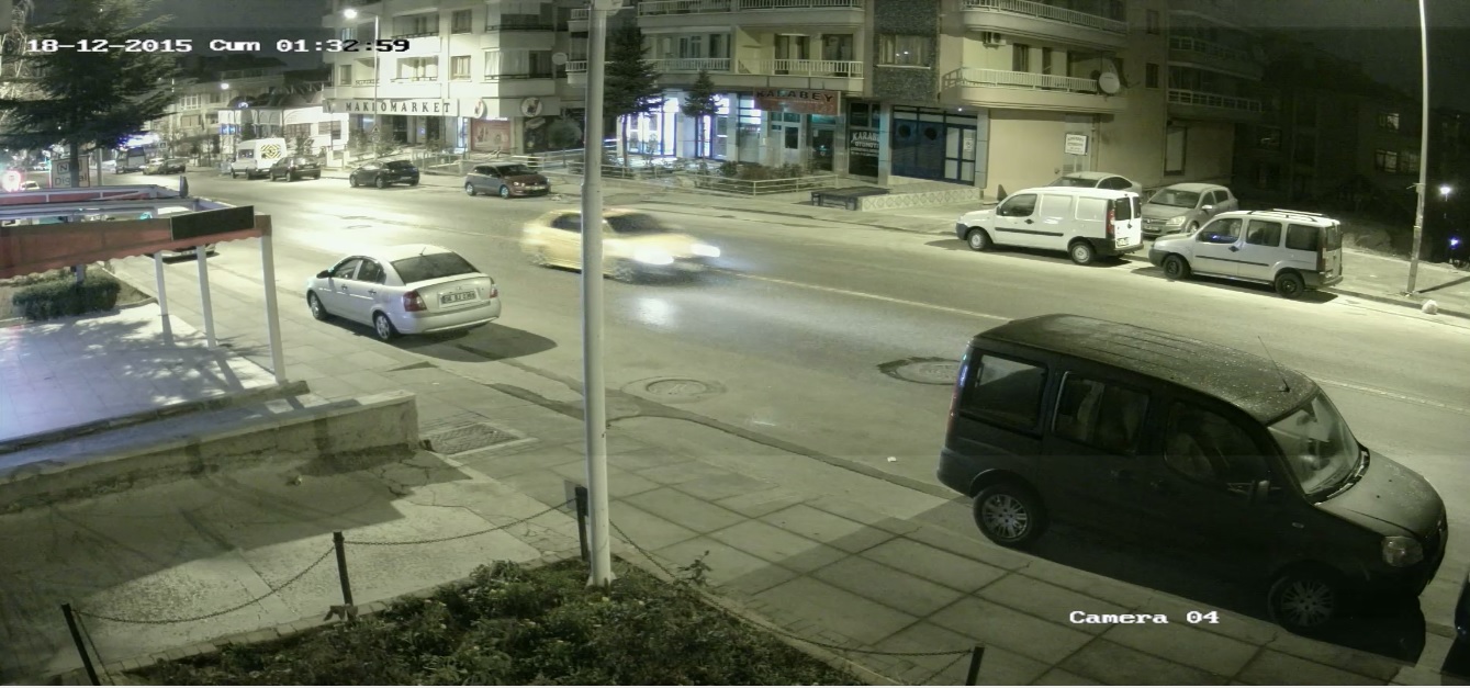

Arkadaslar oturdugumuz yaklasik 40 daireli apartmanimiza hirsizlar fena dadandı. Fakat muteahhit işi güvenlik kameralarimiz hiçbir işe yaramiyor. Karanlıkta 5 metreden dogrudan kameraya bakan hirsizin yüzü seçilmiyor. Gündüz vakti kapinin önünden geçen aracin plakasi gorunmuyor. Bizde bunu cozmek icin mevcut kameralari soketlerinden söküp kaliteli kameralarla değiştirmek istiyoruz. Oneriniz nedir? Fiyat olarak cok anormal rakamlar olmazsada iyi olur. Teşekkürler.
merhaba
Sisteminiz Analog ise yeni teknoloji olan HD-TVI kameralar almanızı öneririrm.Görüntü kalitesi ip sisteme çok çok yakın olup extradan buyuk bir işcilik masrafı vermeden alt yapınız aynı şekilde kalabilir.Tabi bunun için keşif yapılması gerekmektedir.Kullanacağınız alanlara göre otopark yol çocuk parkı bina önleri farklı özelliklerde ürünler kullana bilirsiniz.Bunun bir örneği DP-22E16D1T-IR (2 Mega pixel ) 130$ listesi vardır 20metre aydınlatma özelliği var.DP-22E16D5T-VFIT3 (2 Mega Pixel) 2,8-12mm Varifokal Lens istediğiniz gibi açı ayarı yaparak plaka yı rahatlıkla görebilirsiniz (370 $) fiyatıdır.Tabi siz bunları düşünecek olursanız mevcut Dvr larınızın değişmesi gerekmektedir.Aynı zamanda pixeli yüksek olduğundan dolayı kapasite alanları yetersiz kalabilir bu durumda hard disk kapasitelerinizin değişmesi gerekmektedir.
Tabi bir tavsiye tüm kameralarınız değiştirmeden öncelik olarak önemli noktadaki kameralarınızı değiştirebilir.Bütçe oldukça 3-5 kamera daha değişimi sağlaya bilirsiniz.
İyi Günler
Örnek 2MP orta seviyede bir kameradır
Hocam bilgileriniz icin cok tesekkur ederim. Paylastiginiz resimdeki kamera çözünürlügü bizim icin ideal. 130 dolar bizim icin cok problem olacak bir fiyat değil. Bize 8 kamerayı kaldiracak bir dvr ve 15 gun kadar kayit yapabilecek harddisk onerir misiniz? Eger ankaradaysaniz ve bu isle ugrasiyorsaniz cihazlari sizdende alabiliriz. Kamera açılarini fotograflayarak paylasabilirim. Son olarak sunuda ekleyeyim bazi noktalar oldukca karanlik düşüyor. Aydinlatmalarimız yeterli değil zifiri karanlikta bile yeterli çözünürlügü saglamamiz gerek.
