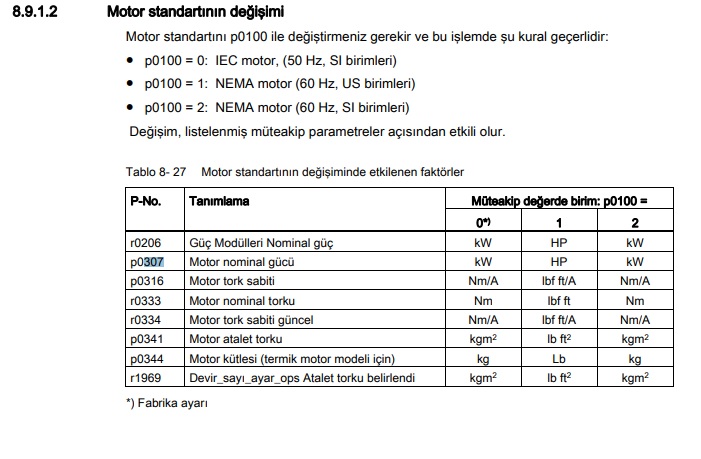

Merhaba, kurduğum sistemde aşağıdaki fotoğraftaki gibi etiketi olan bir motor var. Bunun için 11 kw'lık G120c sürücü aldım ve plc üzerinden ayarlamaları yapıyorum (profinet ile bağlıyım).
Ayarlama yaparken ;
307 Parametre hatası alıyorum.
Motor bilgisini 11 kw olarak girdim ve daha motora yol vermedim bile. acaba neden böyle bir hata alıyor olabilirim?

Girilen değer için iki seçenek gözüküyor . HP ve kW olarak . Doğru parametreyi girdiğinizden eminmisiniz ?
