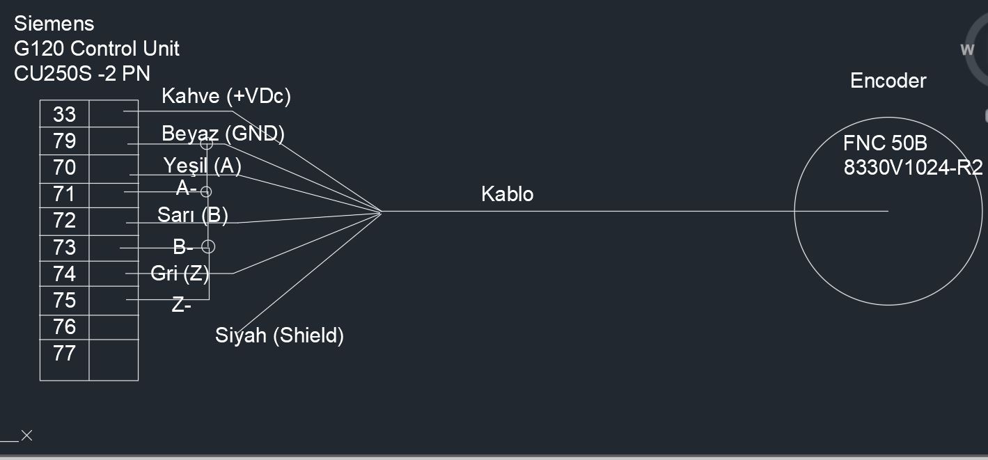

Nasılsınız? Sinamic power module PM240-2 3AC 480V 4kw for %200 modülü ile Sinamics G120 Control CU250-2 PN modülünü taktım. Bu modüle 5.5 kW 3AC motor+ Encoder (FNC 50B 8330V1024-R2) bağlantılarını yaptım. Boşta çalıştırdım. Ancak encoder üzerinde hız bilgisini alarak çalıştırmak istediğimde motor 7900: Motor Blocked hatasını veriyor. Hatayı araştırdım, P2175 ve P2177 yi kontrol ettim, değerleri arttırdım-azalttım fakat bu şekilde de aynı hatayı aldım. Motoru boşta iken el ile çeviriliyor. Bende encoderi devre dışı bıraktım ve bu şekilde sürücü ile motoru rahatça döndürebildim. Hata da almadım. Ekte yaptığım bağlantı çizimi ve encoder datasheeti mevcut. Bana bu konuda tavsiyeleriniz nelerdir, yardımlarınızı rica ediyorum.

Serkan bey merhaba
Uzun zaman olmuş Sorunu cözdünüzmü?
Siemens bu kapalı çevrim hız kontrol işinde aşırı hassas çalışıyor malesef.
En ufak hataya karşı bir arıza kodu üretiyor .
Öncelikle motor faz uçlarını yön degistirdinizmi?
Bu arada startermi kullanıyorsunuz devreye alma sırasında ?

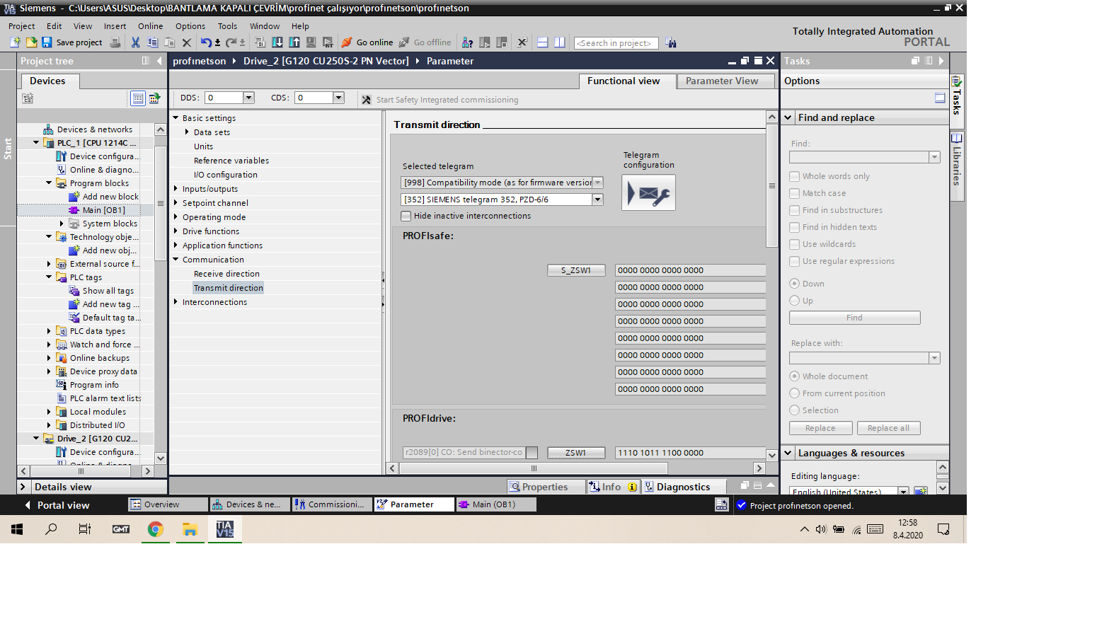

hata mesajını plc ye aktarıp plcden de hmı yazdırmak istiyorum bunu nasıl yapabilirim?
profibus veya profinet artık hangi protokolü kullaniyorsanız, plc ve sürücüyü haberleştireceksiniz.
Veri aktarım formatını Siemens telgram 352 pzd 6/6 yı kullanın.
6 wordün son ikisi anlık alarm ve hata kodlarını plc ye aktarır .

profınet kullanıyorum. söylediğiniz adresler
r2132 alarm code
r2131 fault code olarak gözüküyor benim bunları plc içinde okumam gerekiyor ne yapmalıyım?
Siz telegram 352 yi kullanıp haberlesirseniz plc otomatik okur bu kodları .
Ayrıca plc tarafında istediğiniz data bloğa yerleştirecektir okuduğu parametreleri .
Siz şuan hangi aşamadasiniz?

Şuan bu aşamadayım.Adresleri okumam için hangi data bloğunu eklemem gerekli?
Sürücü tarafı hazırsa yükleyin .
Plc tarafında da donanim ayarlarında sürücüyü ekleyip, telegram 352 yi eklediniz mı.
