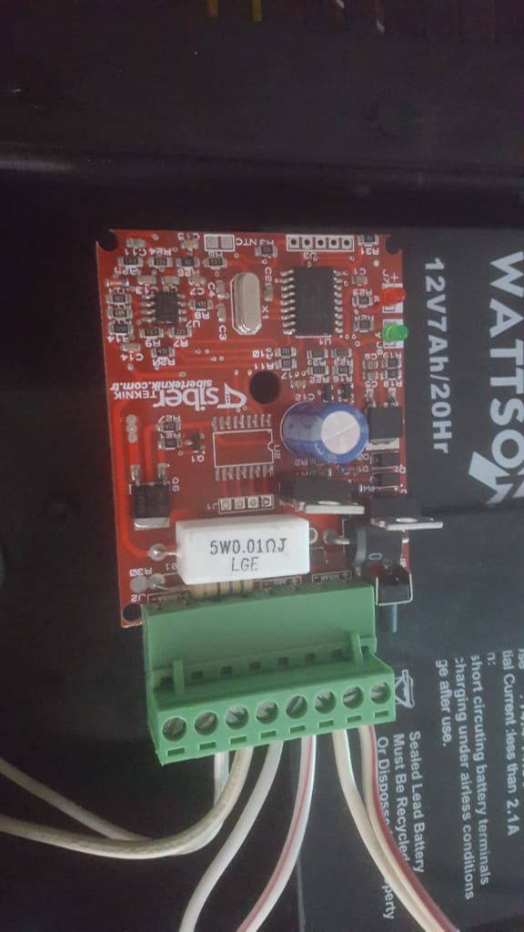

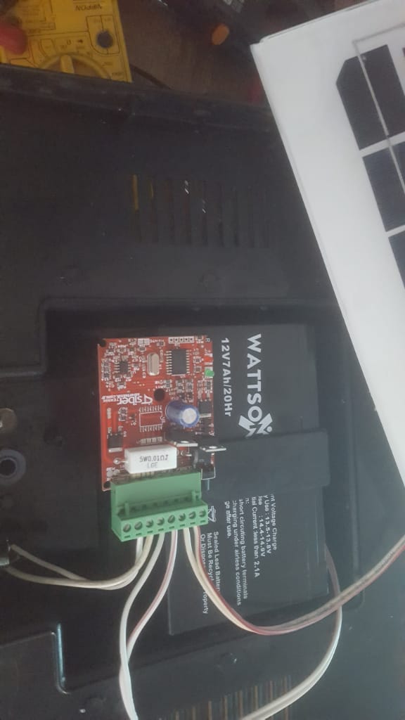

Öncelikle merhaba elimde yaya geçitlerinde kullanılan yanıp sönen led levha ve güneş paneli seti var (panelin içinde akü ve bir devre kartı var) güneş paneli ve akü,karta bağlı. çıkış almak istediğimde yaya geçidinde kullanıldığı için yanıp sönüyor yani sabit akım vermiyor 1 saniye veriyor 1 saniye kesiyor.Bu güneş panelini odamda sadece ampül yakmak için kullanıcam fakat nasıl sabit akım alacağımı bilmiyorum.Yardımcı olursanız sevinirim.
Devreyi görürsek iyi olur.
Siz akü çıkışından çıkış alıp uygun voltajda lamba yakabilirsiniz. Aradaki flaşör devresi iptal olmuş olur.
Panel gücü ve akü bilgilerini verebilir misiniz?

Serkan hocamın dediğini yapın.
Akü çıkışından alacağınız akım sabit olur.
Uygun voltajda ışık yakabilir siniz

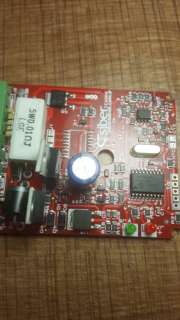

Oradaki entegreler nelerdir? Eğer ASIC entegreyse bunu yapmanın tek yolu doğrudan aküye bağlamak. Diğer türlü de anahtarlayan elemanı bulup ona gelen 12V u kullanmak. ilki her türlü daha kolay.
O entegreler şarj kontrol ve flaşör özelliği için kullanılıyor.
Butonda görünüyor. Bir kaç ayar fonksiyon yada çalışma modu var olduğu görünüyor. Gece gündüz çalışma gibi de olabilir.
Paneli bu devreye takacaksınız, devre akünüzü şarj eder.

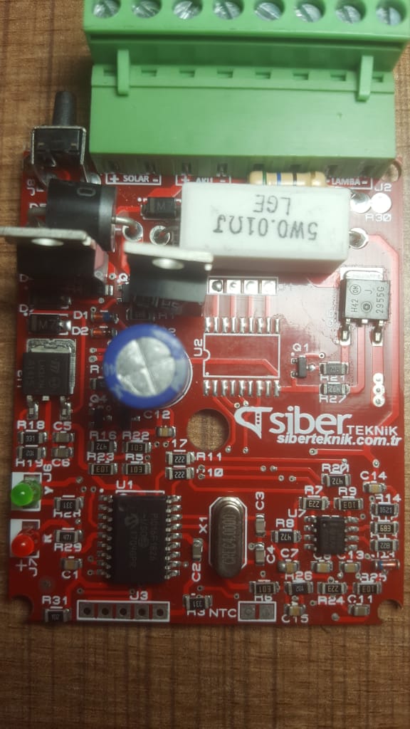

Serkan hocama bir sorum olacak. Burada flaşörün zamanlaması oradaki kristal osilatöre bağlı. Yani onun değerini arttırırsak daha hızlı yanıp söner, azaltırsak daha yavaş yanıp söner. Peki biz onu çıkartıp yerine uygun bir direnç bağlarsak devamlı ışık yakmayı sağlayabilir miyiz?
Kurulu devreyi hiç bozmayın. Oradaki devre gerekli şarj kontrolünü yapsın akünüzde aynı şekilde.
Siz akü kutuplarından uç alıp 12 voltu istediğiniz şekilde kullanın. Flaşör yapan led lambayı kullanacaksanız devreden çalışırken çalışma voltajını ölçün 12 volt ise devreden ayırıp akü ile bağlantısını sağlayın. Araya bir anahtar koyup istediğiniz zaman açın istediğiniz zaman kapatın.
Devre üzerindeki entegreyi okuyamıyorum. Muhtemelen o entegre bir işlemci kontrolcüdür. Bu kristal bu işlemcinin çalışma frekansını belirler. Bu nedenle bu kriztalin değerini değiştirirseniz işlemci düzgün çalışmayacağı için şarj veya diğer fonksiyonalrda da bozulma olacaktır düşüncesindeyim.
Burada kristali değiştirerek yanıp sönme süresi yada direnç takarak sürekli yanacağını düşünmüyorum.
Devreyi biraz daha inceleyebilirsek mesela bu kristal nereye bağlı entegre yada işlemcinin adı hangi bacaklarına bağlı bilebilirsek o zaman daha iyi yorum yapabiliriz.
Buyrun hocam
