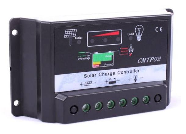

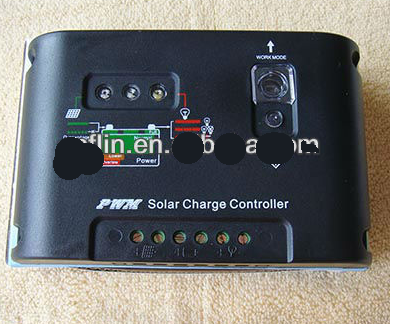

li-ion pillerle çalışan konrol cihazları var ama benim merak ettiğim hepsi aynı işi yapar mı yoksa onlarda ilaveten li-ion şarj kontrol devresi mi var...
Bendeki şarj kontrol cihazları bunlar:

Li-ionpillerin şarj mantığını biliyorum da internette li-ion akü ile çalışır diye kontrol cihazları satılıyor. onlarda da +- çıkış var ve balans kontrolu vb yok...
kontrol cihazları akü 12 voltu geçince şarjı kesiyor.
12v paket yapılmış li-ion bu şekilde şarj edilirse sıkıntı olur mu?

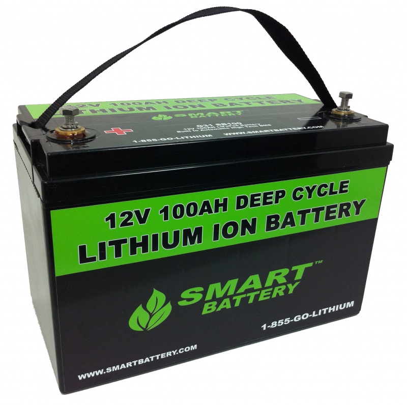

İlk mesajınızda 18650 pilleri birleştirerek dediğinizde o yüzden bu yöntemden bahsettim.
Aşağıdaki gibi bir akü dediğiniz yöntemle ( uygun değerlerde bir şarj regülatörü ile ) şarj edilebilir.
