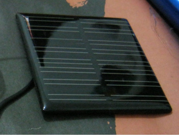

Merhaba üstadlarim.. Benim bir projem var.Projem Arduino Bluetooth kontrollü Güneş Enerjisiyle Çalışan Akülü rc araç.projede akü ve panel konusunda sıkıntım var seçeceğim akü en fazla 6V olacak sizce buna göre yeterli gerilim üretecek güneş panelinin özelligi ne olmalı bir de bu proje de şarj kontrol devresi kullanmalı miyim akü ve güneş paneli bağlantısı nasıl olmalı ??acil cevaplarinizi bekliyorum şimdiden teşekkürler
Siz akü seçeceğim diyorsunuz ama RC modellerde genelde lityum pil kullanılır. Nedeni hem hafif olması modelin taşıyacağı her gramın önemli olması hemde kurşun akülere kıyasla çok hafif olmasıdır.
Siz yinede ben akü kullanacağım derseniz olay başka.
İkinci durum kullanacağınız panel aküyü şarj etmek içindir. Aracı aküsüz idare etmez. O güce yetkin panellerin boyutu çok büyük oluyor. Keza ağır oluyorlar. Solar paneller aküyü 1/10 kapasitesinde şarj edecek seviyede seçilirler. Bu ne demek oluyor akünüz 6 volt 4 amper ise solar paneliniz maksimum 6 volt 400 miliamper olmalıdır.
6 volt standartında solar panel olarak değilde şu üzeri reçine tarzı yada ne deniyor hatırlamıyorum aşağıda resimde eklediğim gibi paneller oluyor. Genelde 5 - 6 volt olurlar. Amperleri düşük olur. Bunlardan bir kaç tane kullanılabilir düşüncesindeyim.
Bu tabiki prototip bir çalışma olur.
Cevabınız için çok teşekkür ederim sizce şarj kontrol cihazı ya da şarj kontrol devresi eklemelimiyim akünün ömrü için dediğiniz paneli hangi sitelerden bulabilirim güneş panelinin boyutları ne kadar olur sizce ya da güneş paneli ile lityum pilleri şarj edilebilir mi teşekkürler
Önce siz aküyü seçmelisiniz ki o aküyü şarj edebilecek panel seçebilelim. Siz nasıl bir araç dizayn ettiniz yada edeceksiniz akü yada pil olarak ne kullanacaksınız?
Sectiğim akü 6v 4ah lik bir akü.Normalde rc araba projelerinde pil kullanılıyor ama biz güneş enerjisi ile yapmak istiyoruz güneş paneli hakkında bilgim zayıf
6 volt 4 amper lik bir akü en az 1/10 u şarj akımı ile şarj edilmelidir. Buda 400 ma akım demektir. Voltak hücre başına 2.2 volt kabul etseniz 6.6 volt gibi bir voltaja kadar şarj etmelisiniz.
Elinizdeki örnek verdiğiniz panele bakarsak ,
6 volt 0.6 watt kaç amper verebilir. 0.6 / 6 = 0.1 amper yapar. Yani 100 miliamper. Bu panelden en az 4 tane paralel kullanırsanız akünüzü ancak ancak 10 saatte tam güneşlenme ile şarj edebilirsiniz.
Soracağınızı düşünerek cevap vereyim akünüzü daha kısa sürede şarj edebilirmisiniz? Evet daha yüksek akım vererek hızlı şarj edebilirsiniz. Ancak aküyü ne kadar hızlı şarj ederseniz ömründen o kadarda yersiniz.
Kolay gelsin.
Kolay gelsin.
