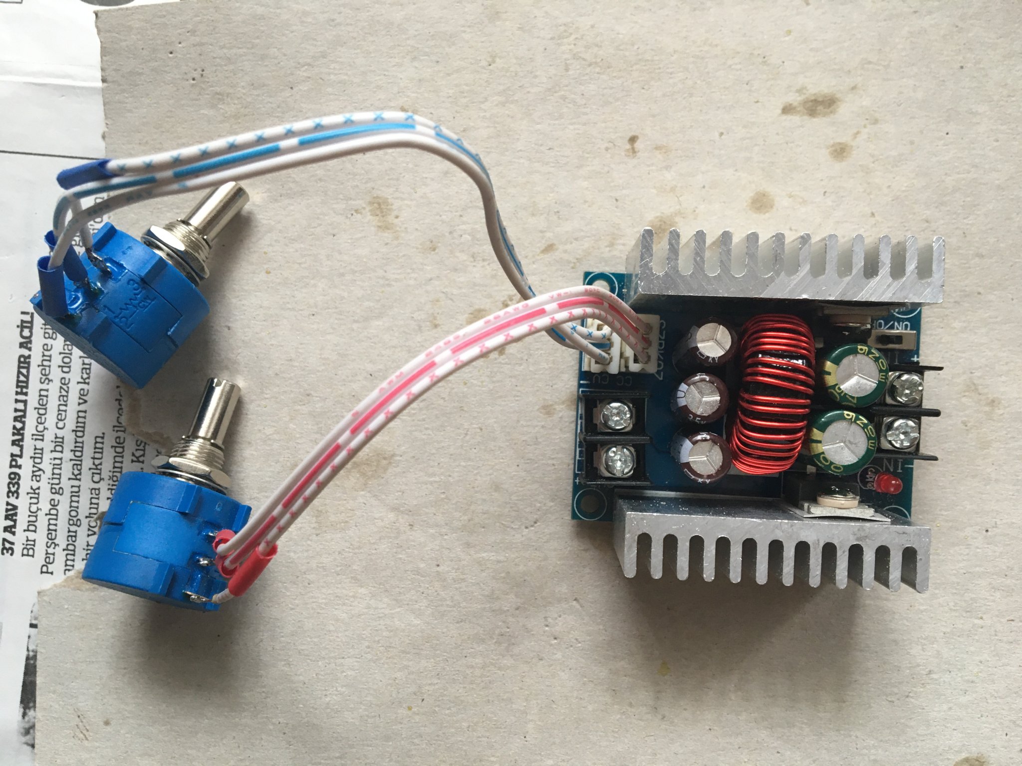

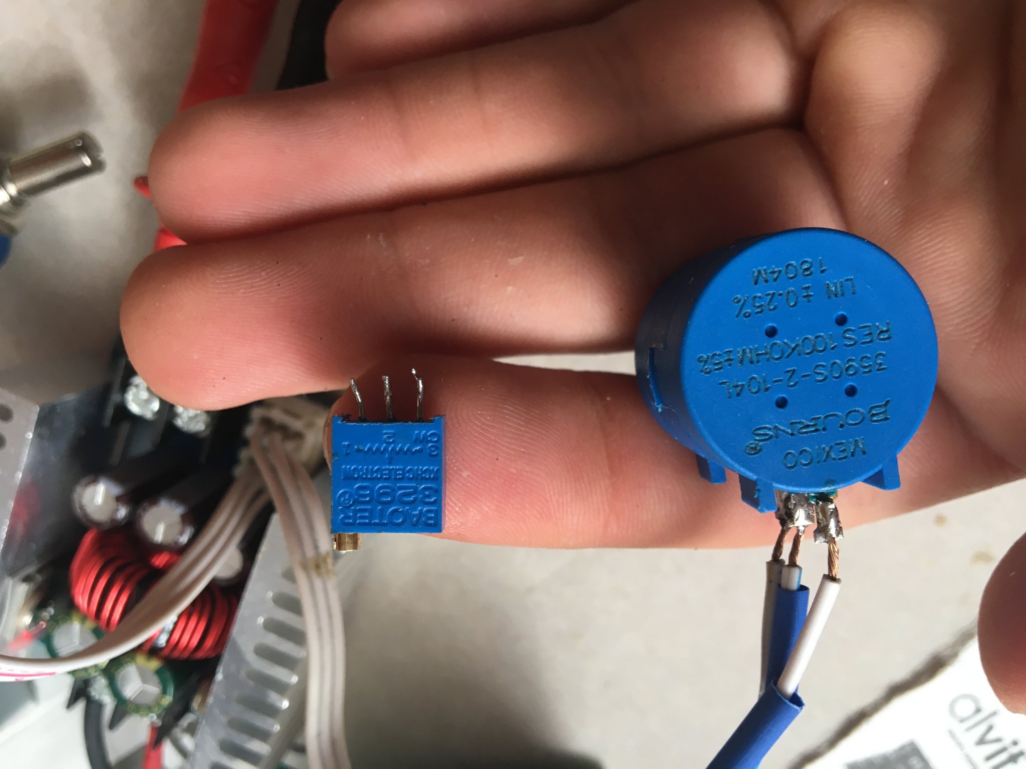

Amper ve voltaj ayarı yapabilen bir güç kaynağı yapmak istedim. Yapım aşamasında bazı problemler yaşadım.
Problem 1) Almış olduğum regülatördeki potansiyometreleri 100k Ohm çok turlu potansiyometreler ile değiştirdim. Bağlantı sıralamasına dikkat etmeme rağmen nedenini bilmediğim bir uyumsuzluk yaşandı. Test ettiğimde çok turlu potansiyemetreyi çevirmeye başladığımda başlangıç voltajı 1.3v olarak ölçtüm, ardından 9v a kadar çıkıp tekrar 1.3v a düştüğünü gözlemledim. 100k Ohm potansiyemetre almamı yine bu forumdan birisi söylemişti. Normalde 1.2v - 36v arası değer alması gerekliydi. Takmış olduğum ve söktüğüm poransiyemetreler fotoğraflarda mevcut. Potansiyemetre seçiminde veya bağlantıda bir hata olabilir mi?

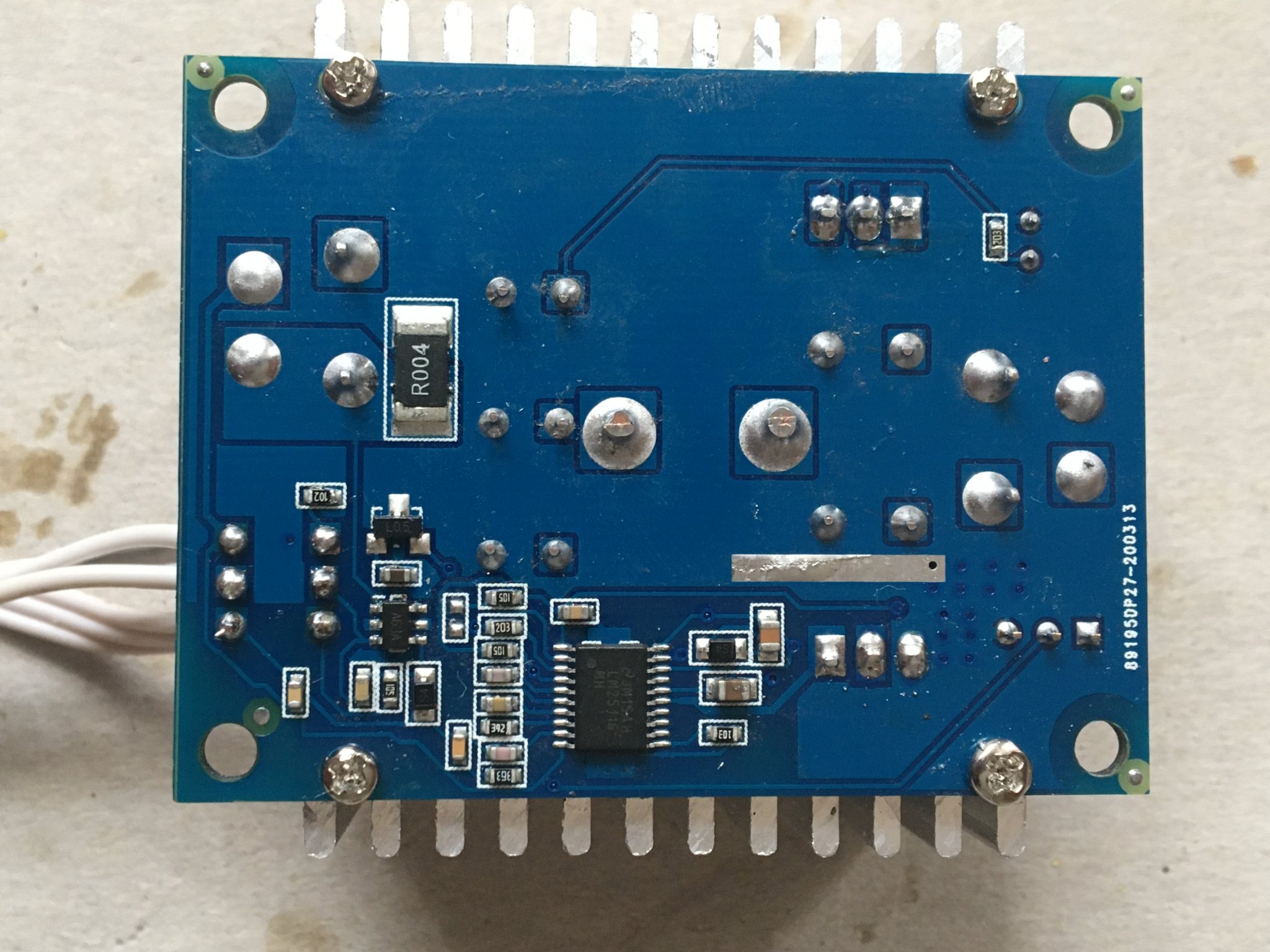

Problem 2) Projede 30v civarında bir trafo kullandım, doğrultucu filtre çıkışı yaptığım ölçümlerde genelde 39v civarında oluyordu. Kullandığım regülatör giriş voltajı 6v-40v aralığında olduğundan rahatlıkla kullanabileceğimi düşünmüştüm. Galiba voltaj dalgalanması olmuş ve doğrultucu çıkış voltajı 41v un biraz üzerine çıkmış. Yüksek voltaj tahminimce regülatöre zarar vermiş. Görünürde bir problem, yanıl bir parça felan yok ama çalışmıyor. Problem ne olabilir, bozuldu ise nasıl tamir edebilirim?

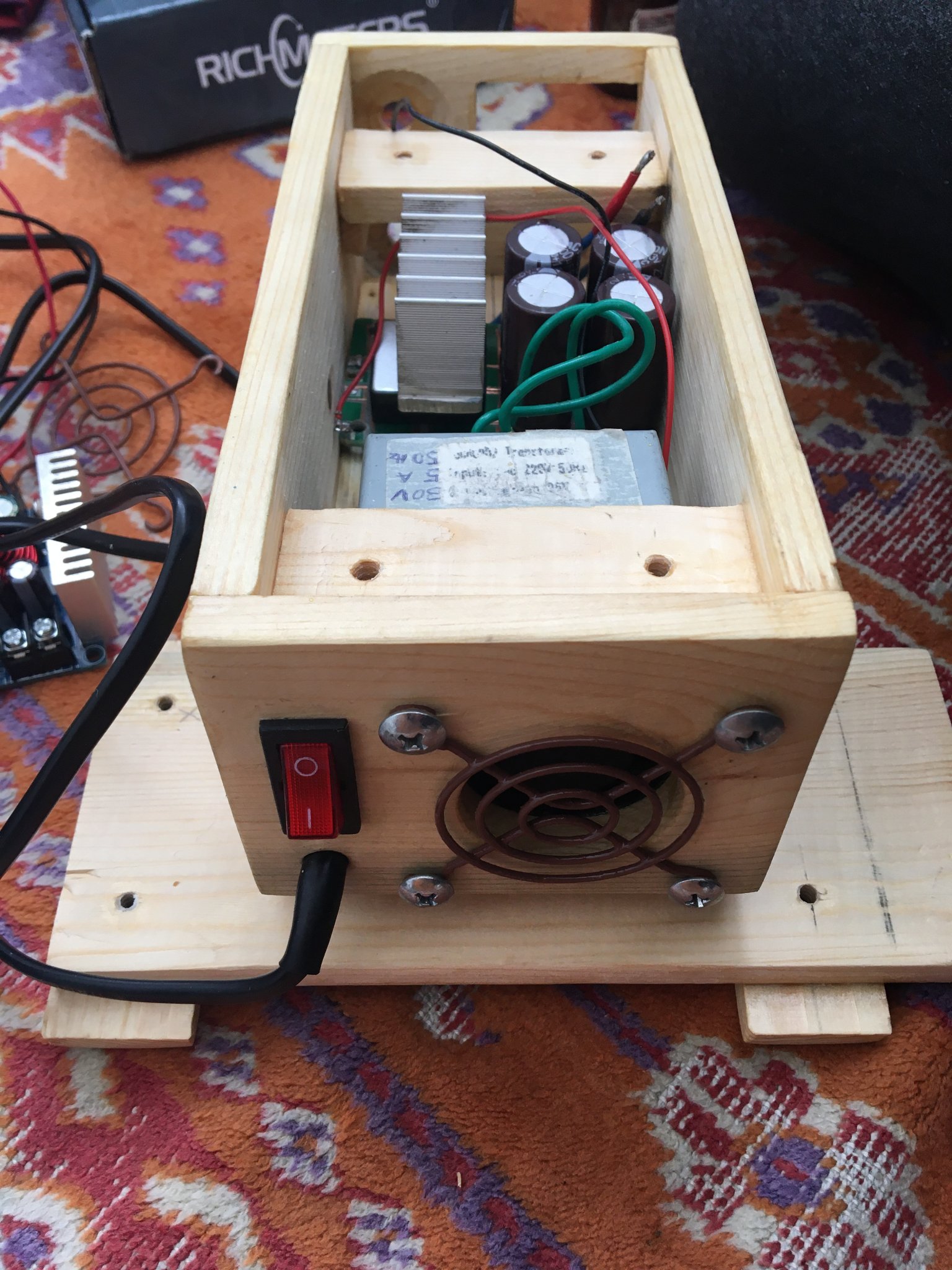

Problem 3) Mevcut trafo ile bu projeyi yürütemeyeceğimi anladım. Trafoyu modifiye etmeyi, içini açarak sekonder sarım sayısını düşürmeyi düşünüyorum. Fakat kaç sarım düşürmem gerektiği hakkında bir fikrim yok. Bu konuda bilgisi olanlar ne söyleyebilir?
Elektronik ile amatör olarak ilgileniyorum, biraz uzun oldu kusura bakmayın. Kutusu dahil bayağı emek verdiğim bir projeydi bu ve tamamlamak istiyorum.

Bende de var aynısından. Girişini şimdilik 15v bir laptop adaptörü ile besliyorum. İleride 24v led adaptörü ile besleyeceğim. Onu da ayarlayınca 27v a kadar çıkması lazım. Çıkışta istediğim voltajı alabiliyorum. 100k pot doğru. O trimpotların üzerinde w 104 yazıyordur. O da 100k demek. Bağlantılar doğruysa potansiyometrelerin arızalı olma ihtimali de var. Öncesinde potları multimetreye bağlayıp çevirmiş miydiniz? Düzgün çalışıyor muydu?
Modülün girişi dediğiniz gibi 40v a kadar destekliyor. 41 volt ile bir şey olacağını sanmıyorum. Yİne de emin olmak için soğutuculara bağlı parçaların kodlarından bakarsanız giriş voltajı daha net belli olur. Bendekine baktım da kutuda monteli olduğundan okuyamadım. Siz de bir bakın isterseniz. Onlardan birisi arızalanmış olabilir. Diğer taraftan bunun on - off butonu da var. O da arızalı olabilir. Kontrol etmekte fayda var.
Mesela lm25116 datasheetinde 45 v a kadar girişi destekliyormuş. Diğer parçalara da bakmak lazım.

Potansiyemetrelerin birinci ve üçüncü bacaklarını ölçtüğümde değer göstermiyor, muhtemelen ikisi de bozuk gelmiş.

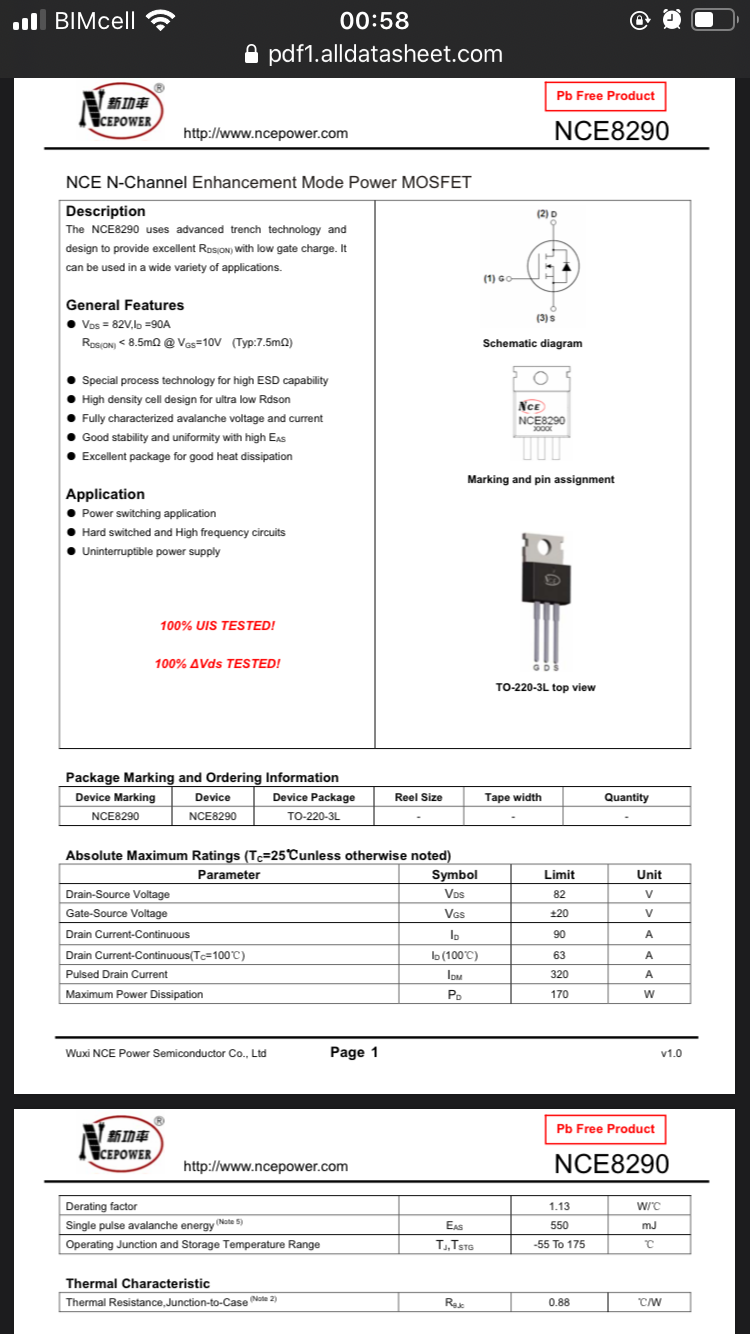

trafoyu modifiye yaptım, çıkış voltajı 24v oldu, doğrultucu ile birlikte 31v-32v gibi bir değer okumuştum, regülatörü tekrar test ettiğimde yine çalışmadı, on of anahtarında problem yok kontrol ettim, soğutucunun bağlı olduğu parça nce8290 datasheet e baktım ama pek bir şey anlamadım, internetten öğrendiğim kadarıyla sağlamlık testi yaptım, galiba o parçalar arızalı, elimde farklı, yarın tekrar inceleyeceğim, çok turlu potansiyemetreleri takmak için kendi potansiyemetrelerini sökmüştüm, ondan da çalışmıyor olabilir mi? Eğer metal parçaya bağlı mosfetler arızalı ise elimde sağlam mosfet var markası ve özellikleri farklı tabi, onu taksam uyumlu çalışır mı? Yeni almıştım, daha hiç yüke bağlamadım, 12v fan çalıştırmıştım sadece denemek için, bu kadar çabuk arızalanması tuhaf biraz

Potansiyometrelerin 1. ve 2. veya 2. ve 3. bacaklari direnç kademesinde iken çevirince 0-100k arasında değişiyorsa çalışıyordur. Trimpotlari baglayinca da çalışmayabilir bu durumda.
Mosfetlerin de çalışma voltaji yüksek görünüyor ama bir de ustalar bir daha baksin bakalim. Biraz bekleyelim yazarlar elbet. Ben o kadar profosyonel değilim. Araştıracağım bunu.

MErhaba, aynısını ben de almış ve pot değişikliğ sonrası enerjiliyken pot pinlerinin birbirine temas etmesi sonucu modülü yakmıştım. Devrenin kalbi entegreyi değiştirerek düzeltim çalışır hale getirdim.

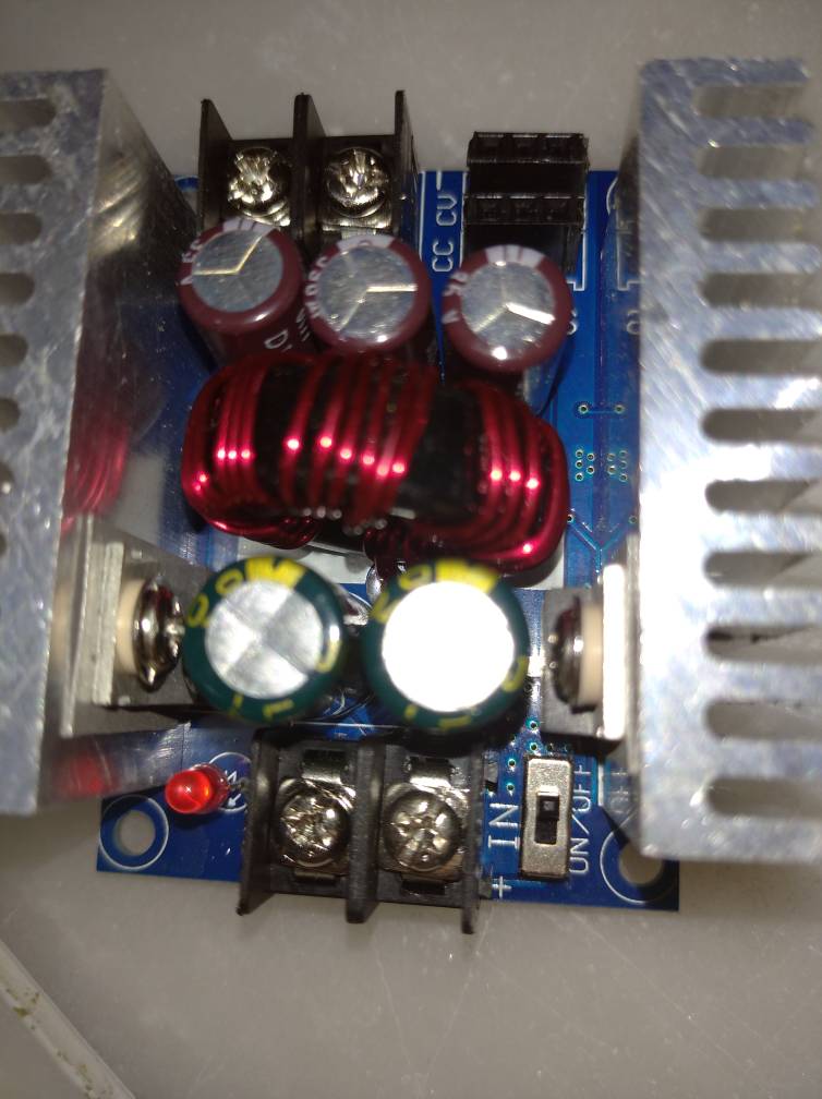

Hocam ben de szbk07 aldım. (Bu arada bu kit'in fansız olarak 15 ampere kadar YouTube'da denemeleri var) Ocak ayından bu yana yaz projesi olarak bekliyor. Sadece potansiyometre uzatması için 2x3lü pin taktım.
Sorum şu;
DC + giriş yanındaki on/off switche anlam veremedim?

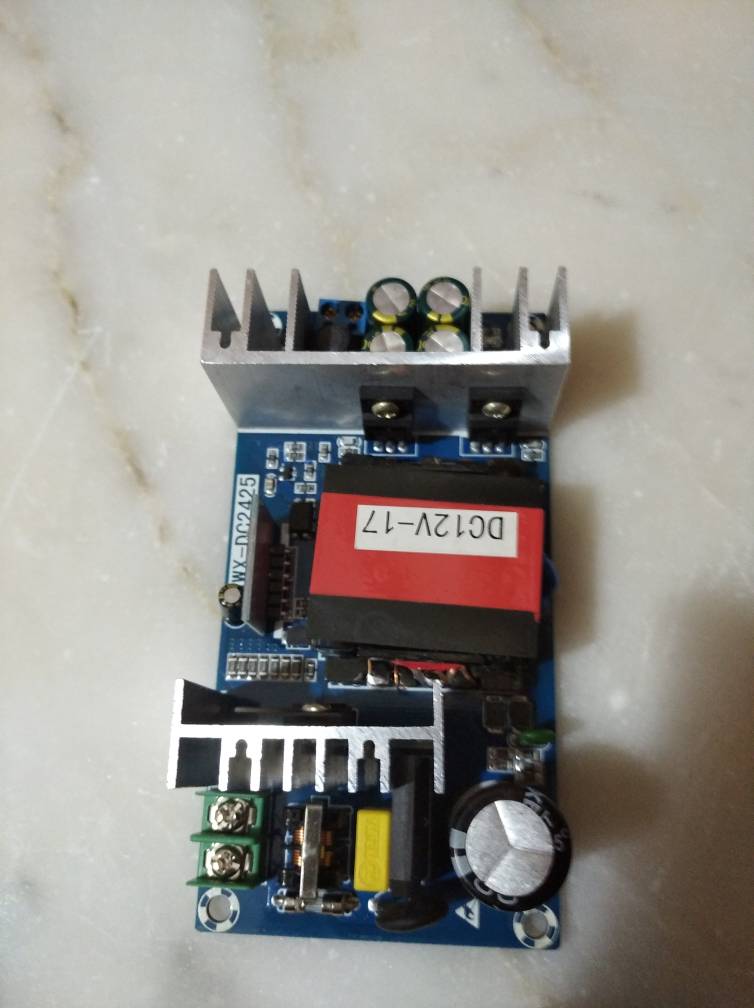

Ayrıca, 12volt ve 17 amper veren bir modül smps kartım var. 16volta modifiye etmeyi düşünüyorum. Kart modifiye etmeye müsait.
Bu sitede daha önce yapıp paylaştığım anv-1505 in babası olacak muhtemelen. Karşılaşabileceğim muhtemel sıkıntılar nelerdir sizce?
MErhaba @LUTFiBEY anahtar üzerine fazla eğilmedim ve kurcalamadım işimi gördüm, sanırım modül elinizin altında yolalrı takip etmediniz mi? Bu arada ben de smps 12v 15A bağladım ama uzun zamandır elim değmedi.
