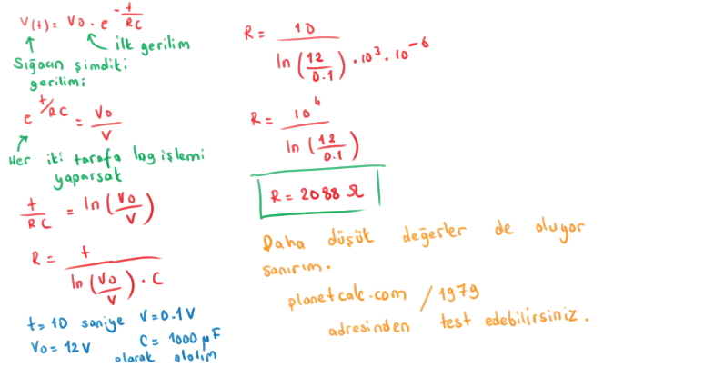

Elimde oldukça eski farklı çıkışlarda gerilim veren DC bir güç kaynağı (basit bir adaptör) var. Hatta 7.5 volt düğmesi artık nedense 12 volt vermeye başlamış.
Biraz önce PWM ve mosfet ile fan kontrol uygulamasını test ettim. Güç kaynağını kapattım hala 12 volt gerilim ölçüyor. Kullandığım multimetre Mastech MS82110 kalem türü multimetre.
Aradan o kadar zaman geçmesine rağmen gerilim 11.94 volta düşmüş. Sanırım enerji depolayan bir devre elemanında (sığaç vs) gerilim depolanıyor.
Bu gerilimi güvenli olarak nasıl sıfırlayabiliriz.
Depolayan kapasiteyi bulup ona seri bir direnç bağlamalısınız direnci ise gnd ucuna bağlarsanız olur.

Dün bu konuyu EE. SE'de de sormuştum. Söylediklerine göre güç kaynağında bir sıkıntı yok.
Ama sığacın üzerinde kalan yükü söndüren bir direnç koymamışlar. Bu direncin değerini de 1K ile 2.2k 1/4 watt arasında olabileceğini söylemişlerdi.
Dün güç kaynağını açtım baktım 16V 1000uF elektrolitik sığaç varmış.
Sonra kapattım. Tekrar 12 V ölçtükten sonra 2.2 K ve 1K'lık direnci bağlayarak gerilimi söndürdüm. Ama şimdi aradan biraz zaman geçti.
Biraz önce 161 mV olan gerilimi 171 mV'ye kadar geldi. Gittikçe de artıyor gibi gözüküyor.
Buradaki bilgilere göre de sığacın gerilimine göre her volt için 5 ila 50 ohm arası olacak şekilde yüksek watt'lı bir direnç önermişler.
