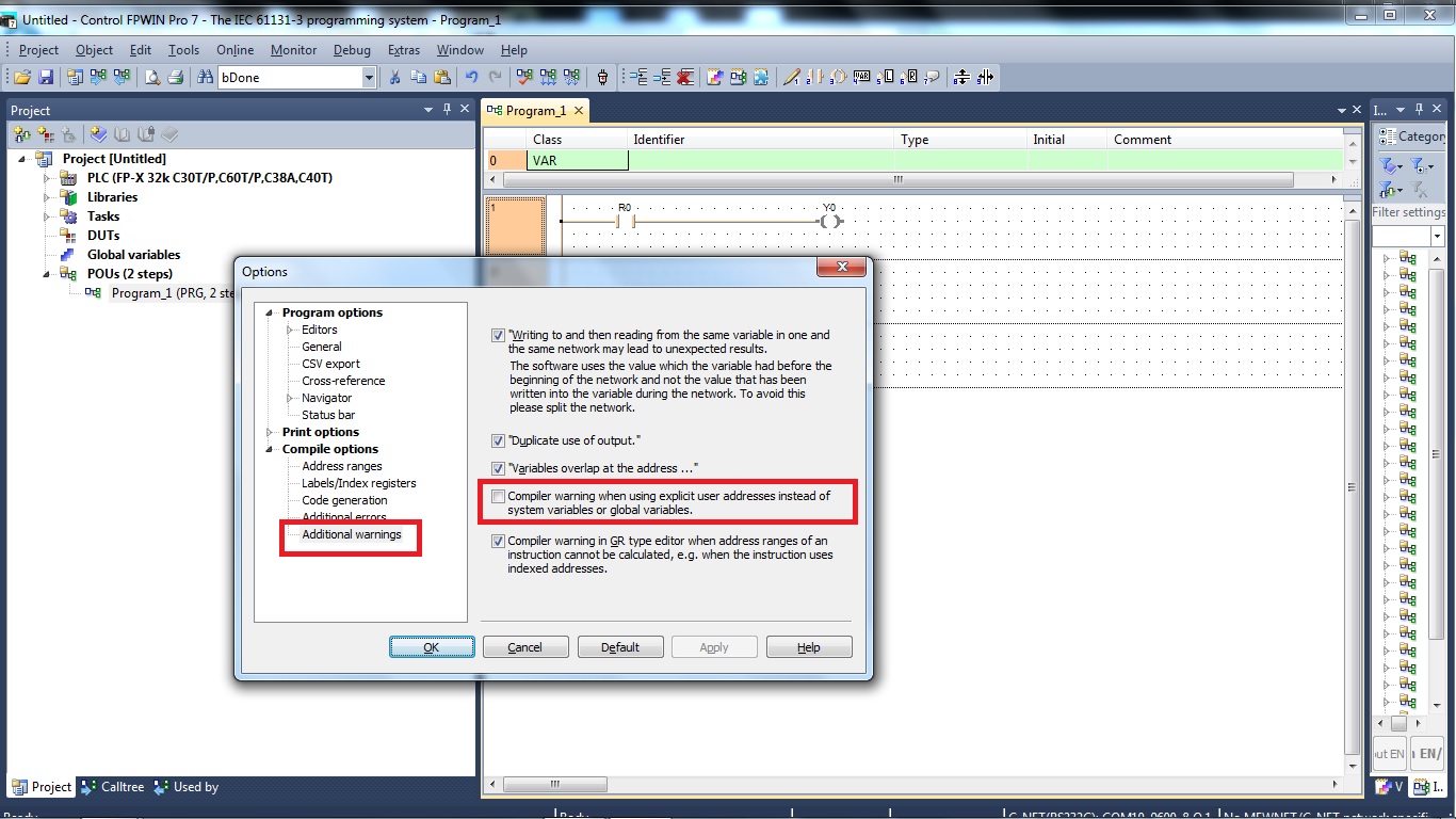

merhaba arkadaşlar benim fpwinpro 7sle ilgili bir sıkıntım var. bu versiyonda bitleri direk adresleme yöntemiyle adreslediğinde örneğin (r10. r200) gibi uyarı veriyor .bu uyarılar belli limit aştığında eror veriyor
Merhaba
Editörün bu uyarısı, plc nin ladder ve hafıza alanının yazılımcının isteği doğrultusunda yer değiştirebilmesinden kaynaklanmaktadır. Bu sebepten sabit bit adresleri yerine değişken variable isimlerinin verilmesi daha doğrudur.
Ancak siz yine de eski mantık üzerinden gitmek isterseniz bu uyarıyı kapatabilirsiniz.
Aşağıdaki resimde bu işlemin nasıl yapıldığı görülmektedir.
Kutucuk içerisindeki işaret kaldırılır.
