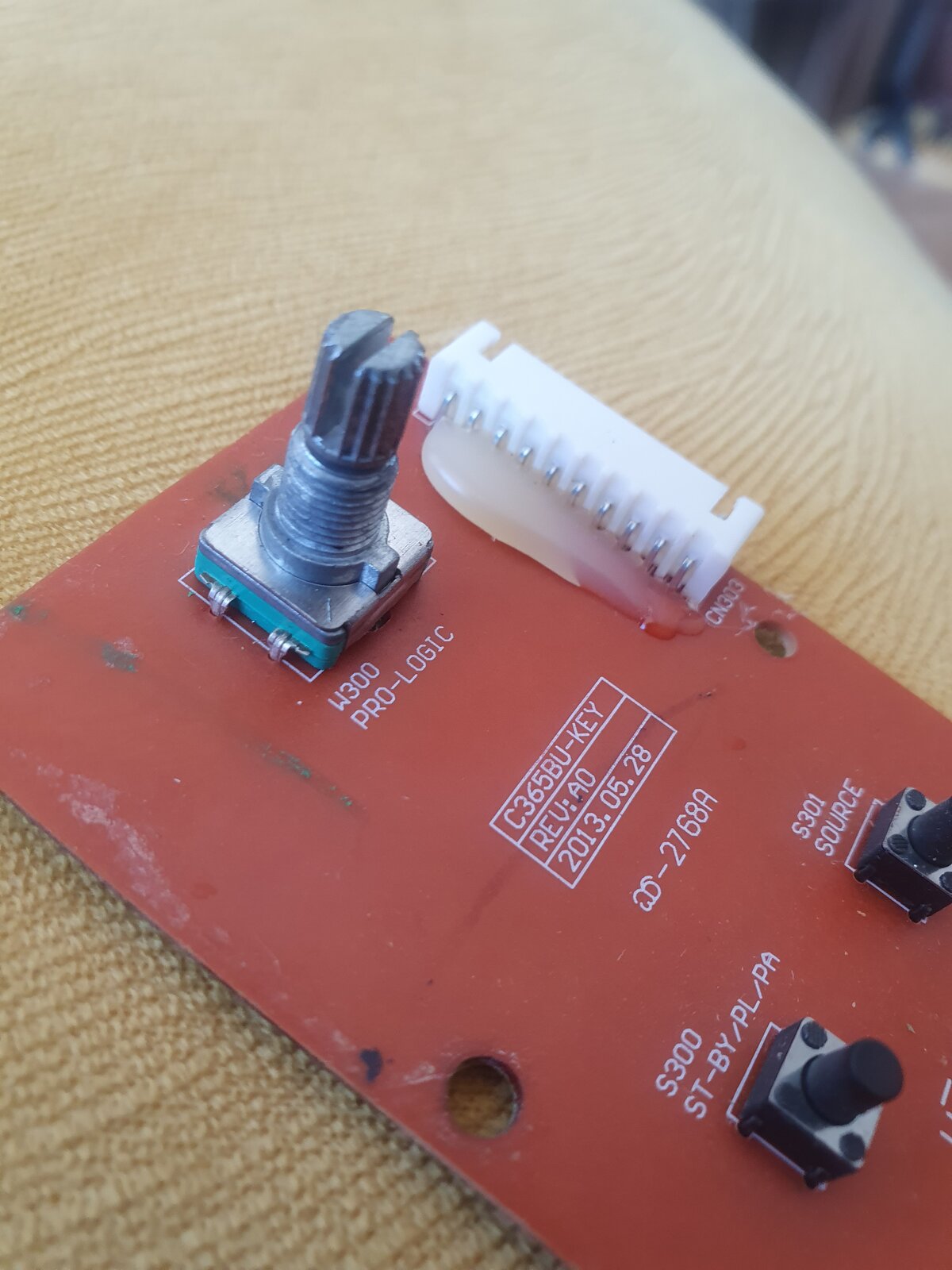

Arkadaşlar forland 5+1 ses sistemim var, önceleri ses ayarını max (30) yaptığımda çok güçlü ses alıyordum. Şimdi yine 30 a getiriyorum. Eski 8-10 şiddetine tekabul eden seviyede ses veriyor. İçini açtım. Kondsnsatörlerde şişme vs göremedim. Herşey yerli yerinde, aldığım ses kalitesi güzel, tüm hoparlör çıkışları faal, ses düğmesinden yada u kumandadan açılırken, 7 lerden 25 lere kadar çok belirsiz artıyor 25 lerden sonra açtıkça ses yükseliyor, ancak 30 olduğunda eski 8-10 ayarında bir ses veriyor. Manuel ses açma yuvarlak düğme sonsuz dönen bir düğme ekranda ses şiddeti elektronik olarak gösteriyor. Manuel bir trimpod yok.

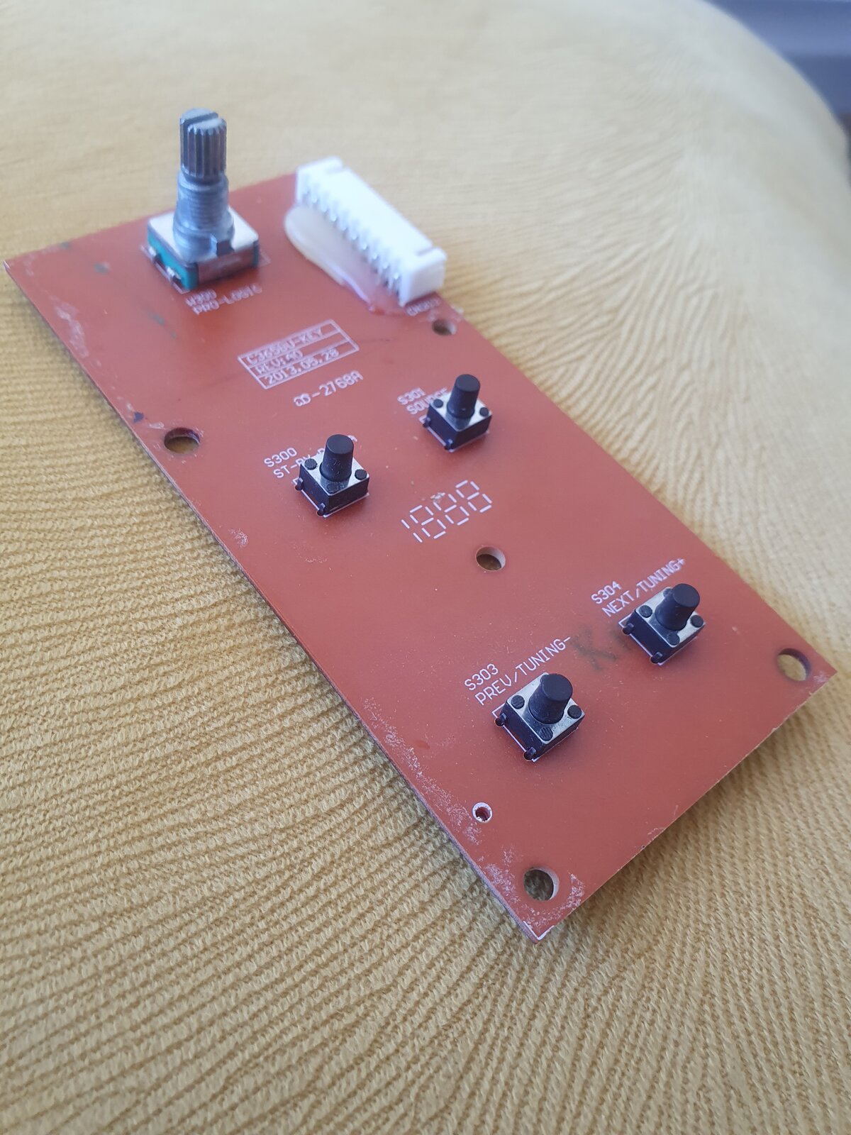

Kartı söktüm pot sağlam gibi, dağıtıp içinimi temizlemem lazım bilemedim.

Encoder pot motorsuz görünüyor.
Manuel pot, kumanda ile birlikte(ortak) çalışması olamaz .yanlış ifade ettiniz.

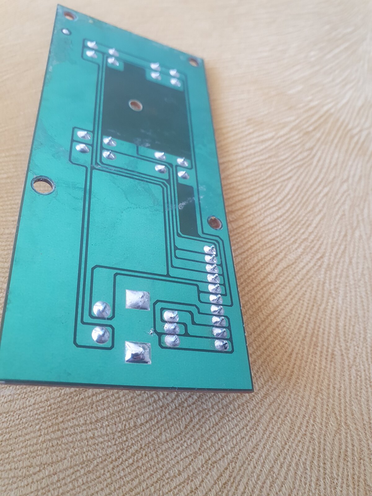

Kartın arka yüzünde potun temas ettiği 7 ad lehim bacağı var.
lehim pompası veya lehim emme teli ile pota temas eden yerlerin lehimlerini temizleyip potu boşa çıkartın.

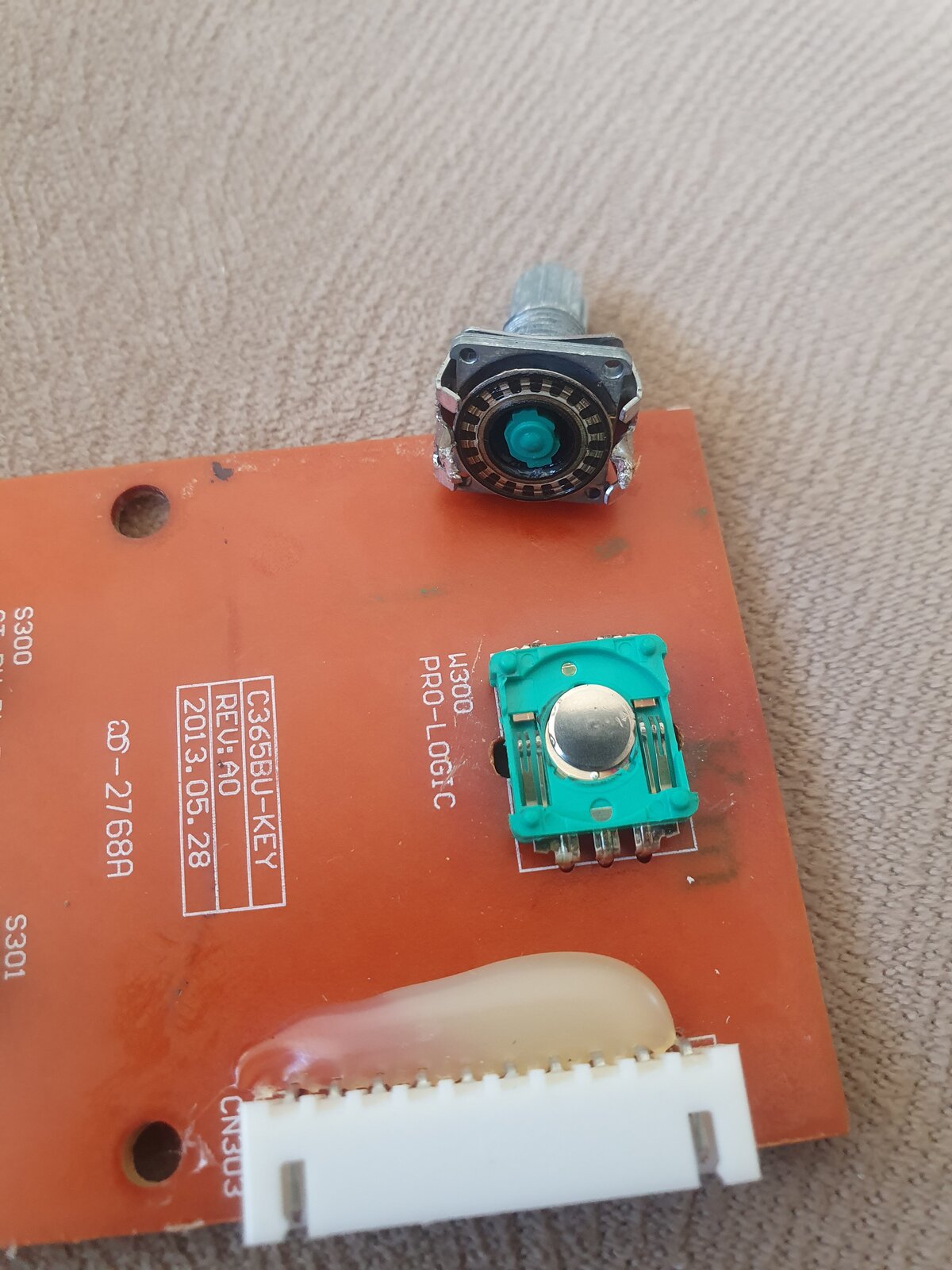

Potun altında 2 tırnak var. Tırnakları pottan gevşetip (dikkat edin kırmayın) kafayı pottan ayırıp eski bir diş fırçası ile potun içini IPA-izopropil alkol/sentetik tiner/kolonya herhangi biri olur temizleyin.
Sonra potun tırnaklarını eski haline getirerek potun gövdesine tutturun.

Tinerle temizleyip takayım ok

Onarımı bitirdim. Ses düzeyi aynı düşüklükte devam ediyor.
