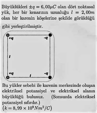

Merhaba fizikII için bir soru vardı yardımcı olabilecek var mıdır?
Her 4 yük için ayrı ayrı elektrik alan ve potansiyel bulunur. Merkeze uzaklı belli. Unutulmaması gereken potansiyel skaler, elektrik alan vektörel büyüklüktür.
