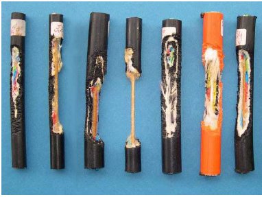

Bahsettiğim kablonun çevre şartlarına karşı dayanıklılıkta zırh durumları;
Normal fiber kablolar
Cam elyaflı ve çelik zırhlı kablolar.
