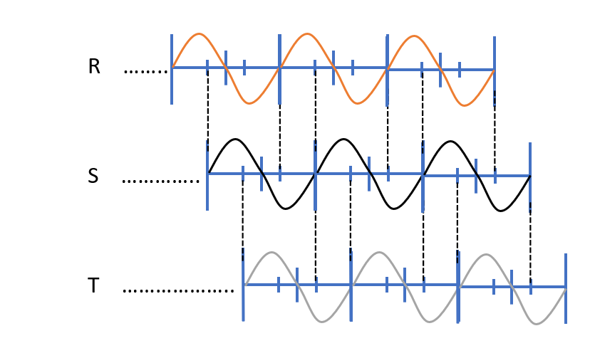

Hocam teşekkür ederim cevabınız için ben biraz daha yaptığımı detaylandırayım.
R - S - T fazlarının gerilimini düşürerek ve bu gerilimleri ilgili donanımı kullanarak kare dalgaya dönüştürüyorum ve bu kare dalga ile mikro denetleyicide kesme yaptırtıyorum. Bu şekilde 3 fazda kesme alıyorum. bu kesmeler arasında 6.66ms'lik gecikme var ise faz sırasının doğru olduğunu buluyorum lakin faz dönüş yönü hakkında bilgi edemiyorum. Çünkü 6 durum mevcut
1 => R - S - T ( Faz sırası doğru, saat yönünde döner. )
2 => R - T - S ( Faz sırası hatalı )
3 = > S - T - R ( Faz sırası doğru, saat yönün tersi )
4 => S - R - T ( Faz sırası hatalı. )
5 => T - R - S ( Faz sırası doğru, saat yönünün tersi )
6 => T - S - R ( Faz sırası hatalı. )
ilk kesmeden sonra yaklaşık 6-7ms sonra ikinci kesme gelmez ise ve bu ikinci kesme 13 ms civarında gelirse faz sırası hatalı oluyor. Faz diyagramında görülüyor. benim bulmak istediğim faz dönüş yönü, faz dönüş yönü kesme mantığından çıkmıyor.

Mehmet hocam dediğinizi anlamadım. Referans olarak en üst sinyali kabul edelim bu ( R-S-T) olabilir.
Faz sırası;
1=> R - S - T olur ise R de kesmeyi aldığı zaman "101" durumu oluşur. ve faz yönü saat yönünde oluyor.
şimdi ise Faz sırasını;
2=> T - R - S olarak alalım yani referans aldığımız fazda aslında T fazı mevcut ve bu fazda kesme aldığımızda durum "101" oluyor. yön değişikliği kestirilemiyor.
3=> S - T- R olarak alalım yani referans fazı S olarak geliyor. S de kesme oluştuğu zaman durum yine "101" oluyor. yön değişikliği kestirilemiyor.
sizin dediğiniz yöntemde faz sırası hatalı ise onu bulabiliyoruz lakin faz yönü çıkmıyor. Fikir alış-verişi yapıyoruz. bir sonuca varır isek çok güzel olacak. teşekkür ederim.

Verdiğiniz örneklerde faz sırası değişmiyor ki faz sıranizin değişmiş olması için RTS yada SRT yada TSR olması gerekir R fazının bağlı olduğu porttan sonra hangi port (S fazının yada T fazının bağlı olduğu) önce 1 oluyorsa faz sırasının yönü ona göredir yani 110 veya 101 seklinde
