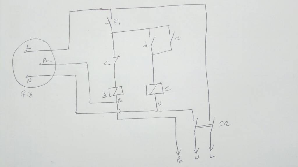

Topraklamadan faydalanarak yapılabilir. Varsa kaçak akım rölesinden önce yapılması gerekir. Fiş ters takıldığında röleye(d) nötr-toprak geleceğinden çekmez ve devreye girmez. Fişi doğru takarsan röleye(d) faz-toprak gelir, anlık çeker, ana kontaktörü(C) çektirir ve röle (d) devre dışı kalır.
Topraklama kullanılması soru işaretine neden olabilir ama aklıma elektronik olmayan başka fikir gelmedi. Ama işe yarayacağından eminim
Kusuruma bakmayın. Bir yerde düzeltme yapıyorum. Yanlış yazmışım. F2 yazdığım yer C kontaktörünün NO kontakları olacak
