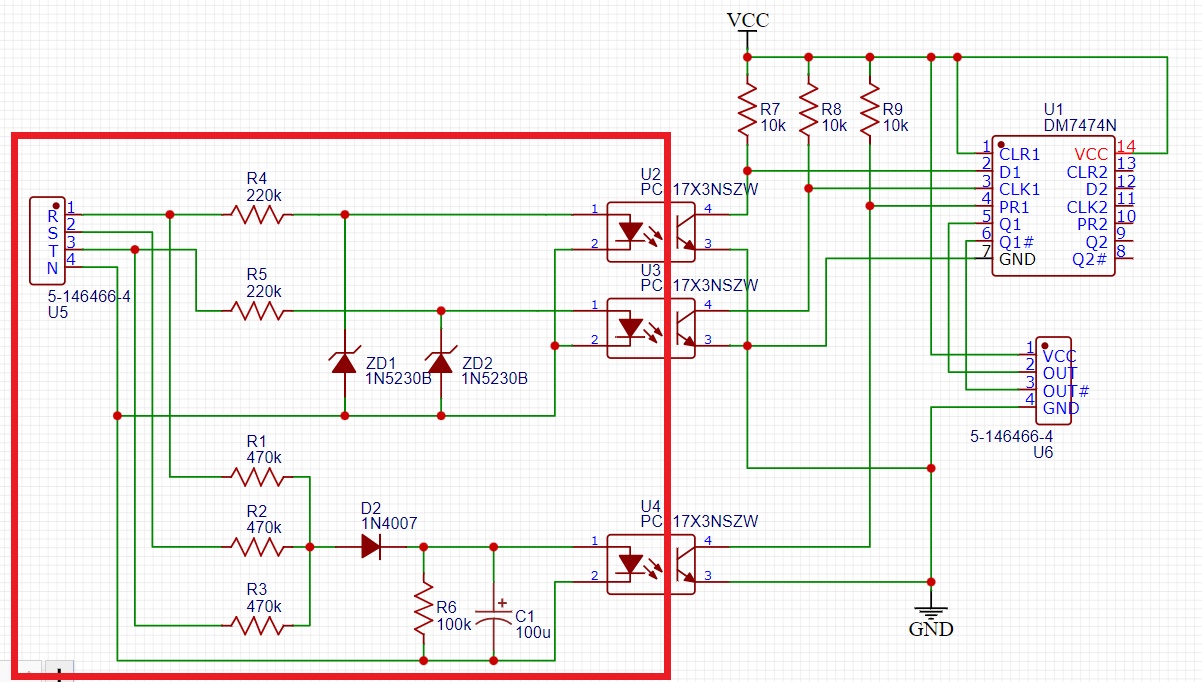

Herkese kolay gelsin.
Faz Kaybı ve Faz Sırası hataları için bir elektronik devre lazım oldu. İnternette bulduğum devrelerden düzenleme yaparak bir noktaya kadar geldim. Devre Proteus'da kararlı çalışıyor ancak canımı sıkan bir durum var. Optokuplörlerin led girişlerine 0,85 ile 1V arası gerilim geliyor. Bu gerilim seviyesi optokuplörü tetiklemek için yeterli gelir mi? Devrede optokuplör öncesinde ne gibi geliştirmeler yapabilirim? Devreyi inceleyip sıkıntı çıkaracak bir durum varsa bildirir misiniz.
Devrenin tamamını veriyorum ancak, benim için önemli olan (kırmızı alan içine aldığım) optokuplörlerden sol tarafı. Diğer tarafta sorun yok çok iyi çalışıyor.
(Devrede kullanılan zener diyotlar 5V, ancak o bölümde voltaj 1V üzerine hiç çıkmıyor)

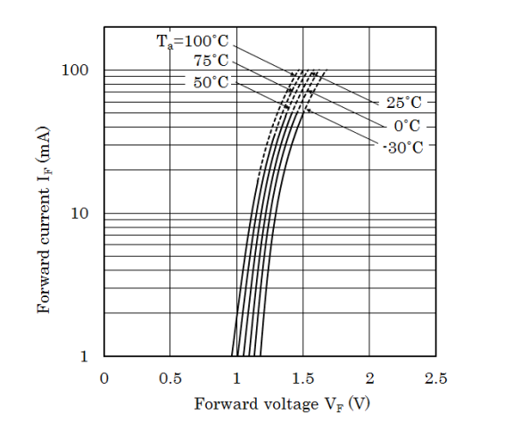

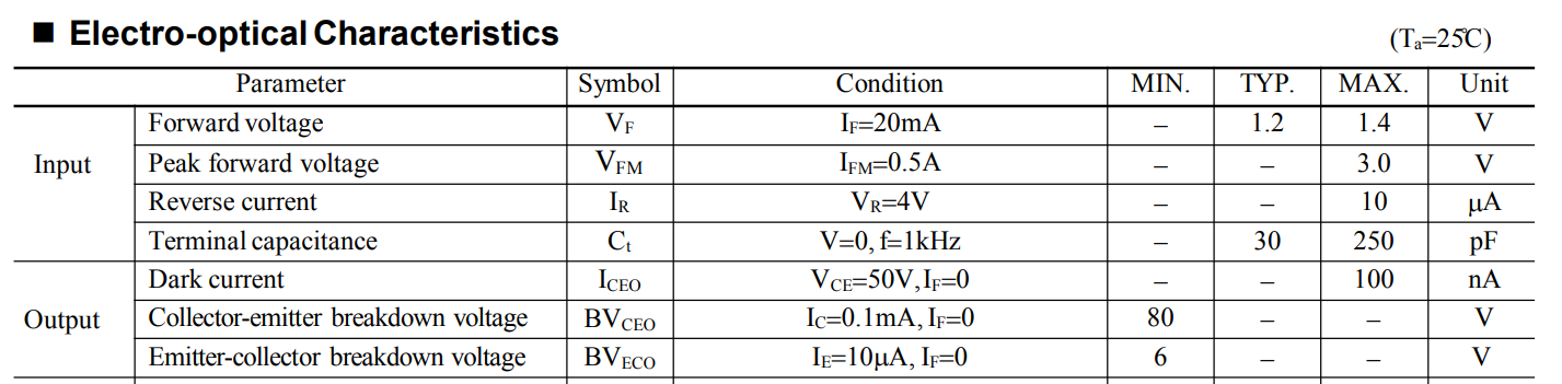

DTR eğrisinden istediğiniz akımı tespit
edersiniz. Buradan da yaklaşık gerilim
bulunur.
Katalogda bulunan değerlerin içinde
kaldığı sürece sorun olmaz.
