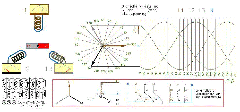

Çok aşırı basit anlatabilecek biri varmı.
Bobin denilen vatandaşa ucundan gerilim verince ilk başta gerilim olduğu halde akım bir an için geçmez bir an sonsuz direnç gibi davranır,sonra yavaş yavaş akım geçmeye başlar.Akım geçesiye kadar gerilim başını alıp gitmiştir.Yani arada bir gecikme olmuştur.İşte buna faz farkı denir.
Yaklaşık 90 derecedir.Akımla gerilim arasındaki gecikmedir bir anlamda.
Kapasitörde ise tam tersidir.Akım ilerde gerilim geridedir.
Ben bu ileri geri olayını anlamadım. Mesela su borusunda hareket eden su basıncın önüne nasıl geçicek yada basınç suyun önüne nadıl geçecek sorun burda.
Senin su borusu tıkanık.Sen basınçlı suyu saldın.Ne oldu boru su doldu.(Bu gerilim belli bir yol aldı)
Sonra boru basıncı artınca tıkanıklık açıldı su akmaya başladı.(buda akım )
Daha sonra sen suyu kestin ama hala boruda yada hortumda su var ve akıyor.(buda bobinde endüklenen gerilim enerji kesilsede akım bir müddet akmaya devam eder.)
