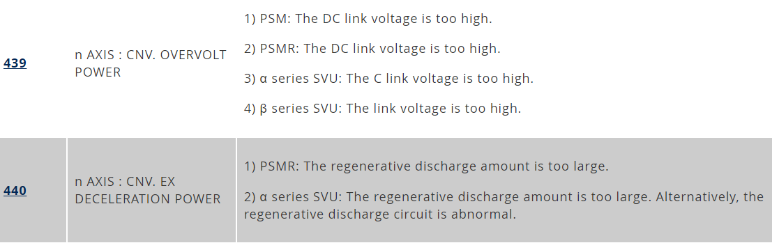

Durma esnasında, kısa zamanda duruyor, geri besleme oluyor, dusrma zamanı kısa yükseltin. Aşırı akım, yüklenme var, diyor,,
439 ve 440 Hataları:
DC Link gerilimi çok yüksek olduğunda, inverter yavaşlama rampasını "Deceleration Ramp"dondurabilir.
Öte yandan, çıkış akımı çok yüksek olduğunda, inverter bu akımı azaltmak için hızlanma rampasını yavaşlatabilir veya dondurabilir.
Bu önlemler sırasıyla F022 ve F070 hatalarının meydana gelmesini engeller.
Her iki koruma normalde inverter işlemi sırasında farklı zamanlarda gerçekleşir, ancak aynı anda meydana gelmesi durumunda, DC Link sınırlaması daha önemlidir.
Frenleme sırasında DC Link gerilimi sınırlaması, frenleme gücünü ve torkunu sınırlayarak inverterin aşırı gerilim nedeniyle kapanmasını önler (F022).
Bu durum genellikle yüksek momenti (ağır) olan bir yükün yavaşladığı veya kısa bir Deceleration süresinin programlandığı durumlarda meydana gelir.

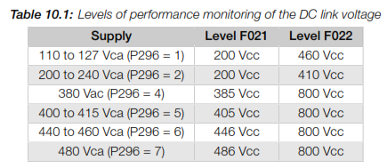

F022 DC Link Aşırı Gerilim
Ara devre üzerinde aşırı gerilim hatası.
Yanlış gerilim beslemesi; inverter etiketindeki verilerin güç kaynağı ve P296 parametresi ile uyumlu olup olmadığını kontrol edin.
Besleme gerilimi çok yüksek, DC Link maksimum değeri aşan bir gerilim oluşturuyor (Seviye F022), sayfa 10-3'teki 10.1 Tablosu'na göre.
Yük ataleti çok yüksek veya yavaşlama rampası çok hızlı.
P151 ayarı çok yüksek.
Ekli dosyayı görüntüle 99132
Ekli dosyayı görüntüle 99131
