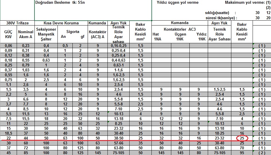

-Kesit yetersiz yada gerilim düşük olabilir. 22kw için min kesit 2(3x16mm2)

kesit = 4* 6 mm2 normal çalışma +yıldız üçgen 4*6 mm2 kablosu var.

Kesit 2(3x25mm2) en az 2(3x16mm2) olmalı siz ise 2(4x6mm2) bağlı diyorsunuz.
