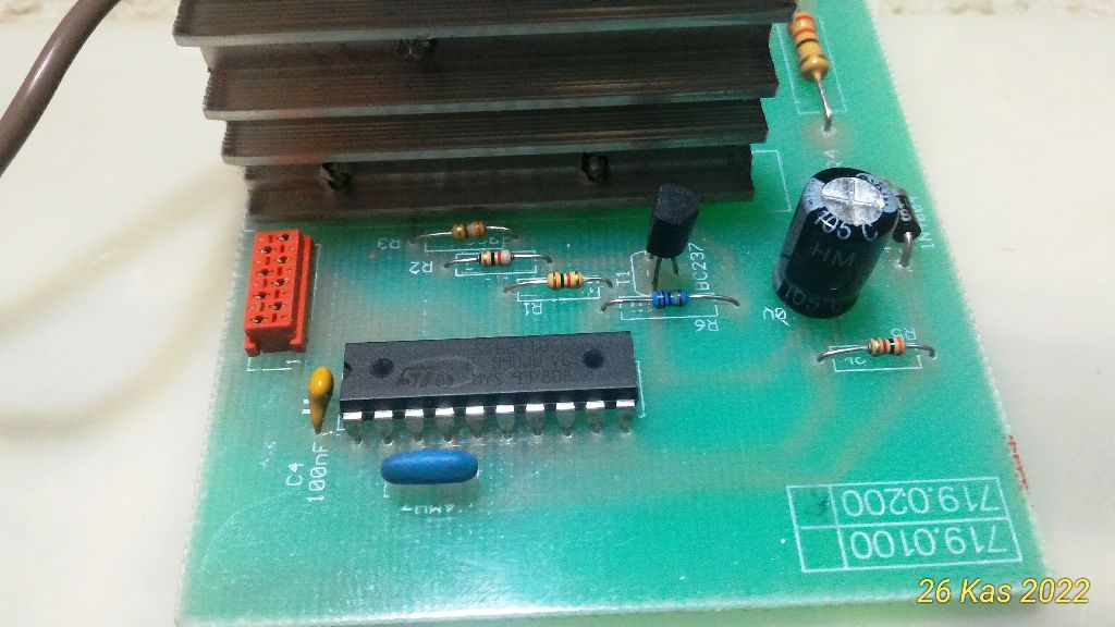

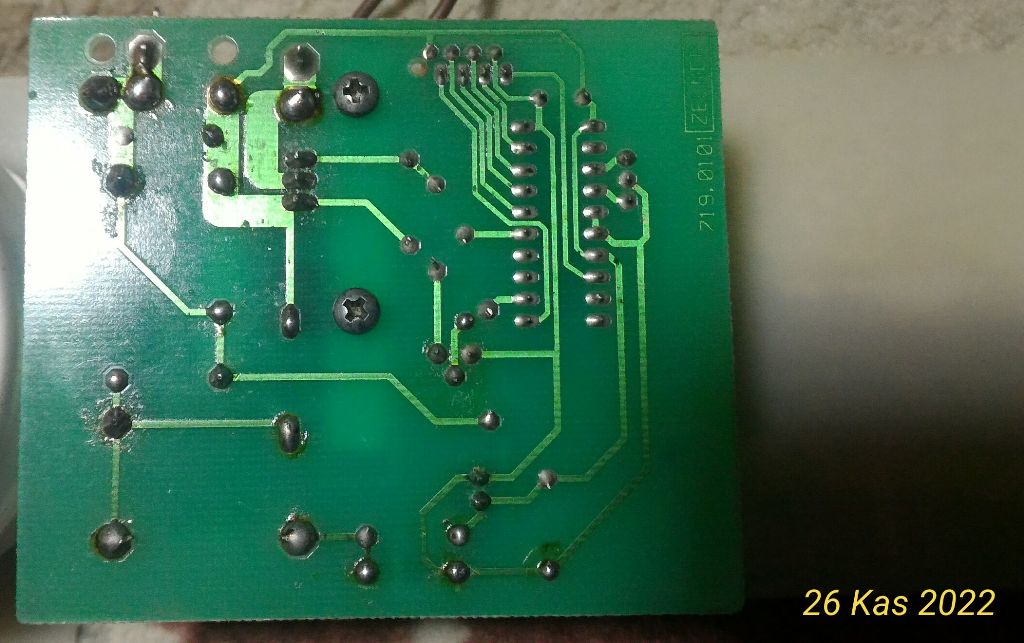

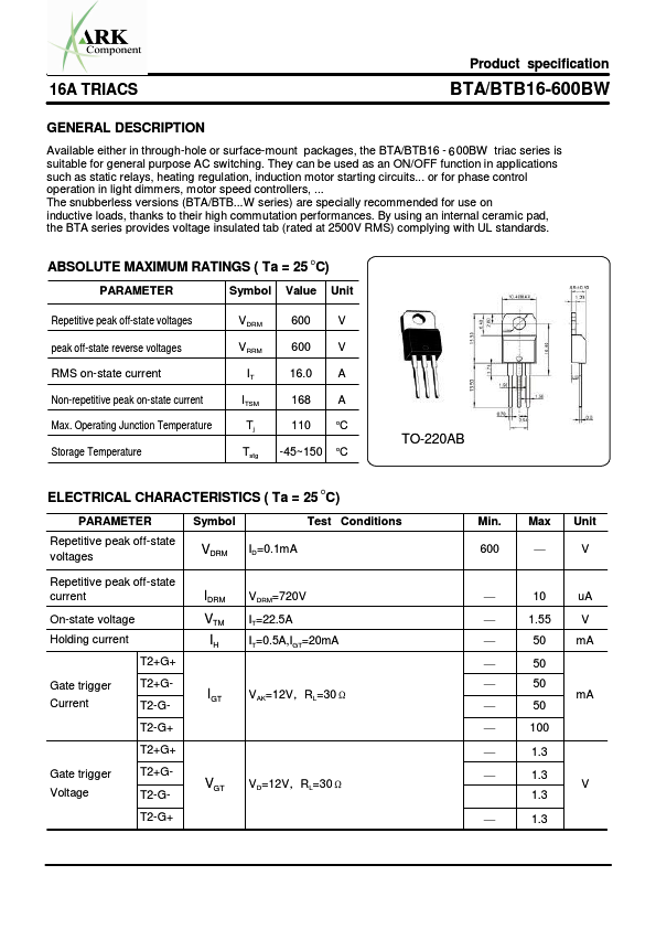

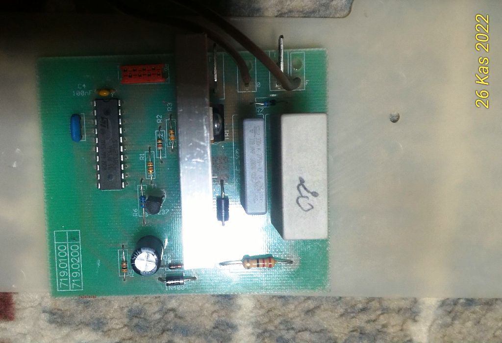

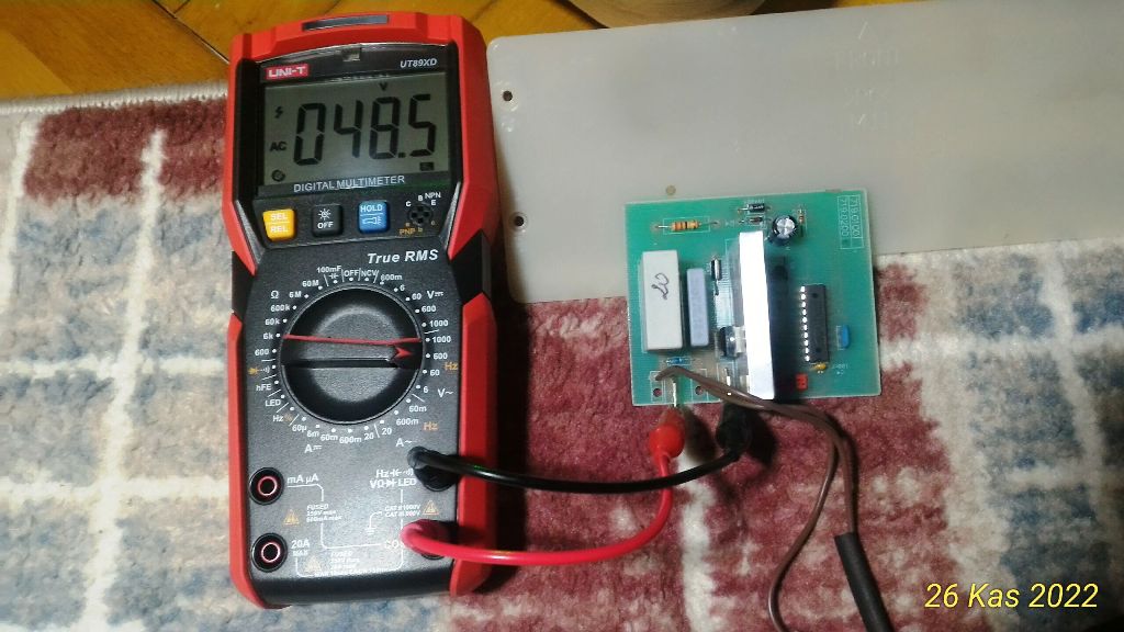

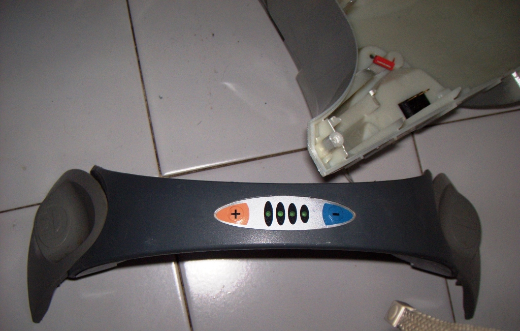

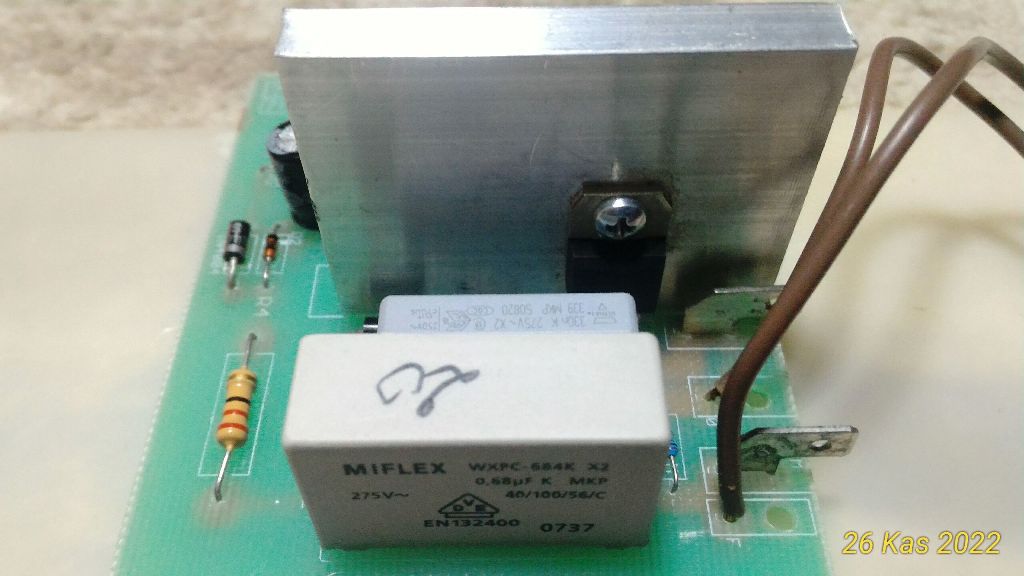

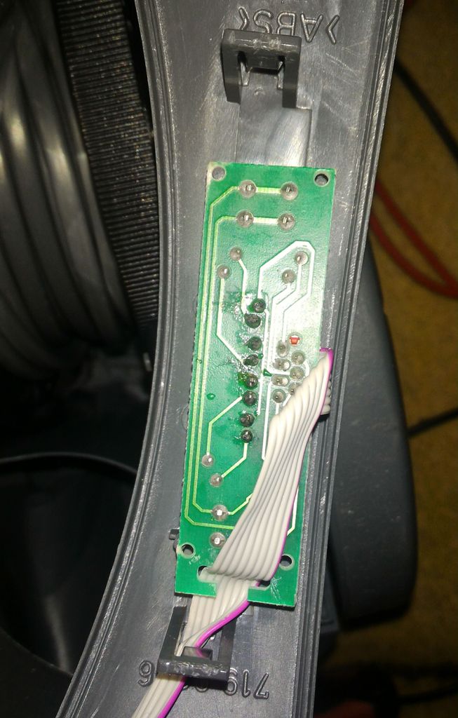

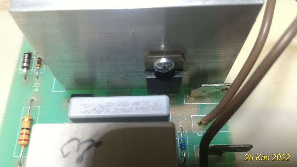

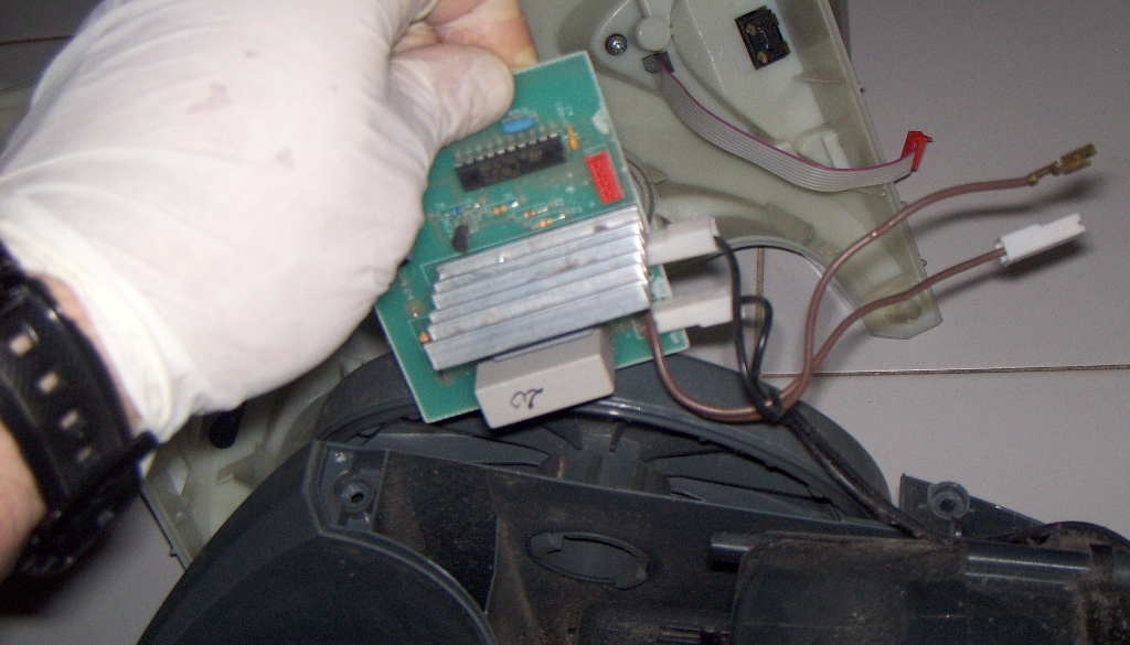

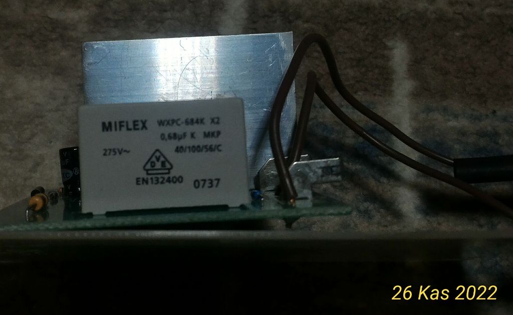

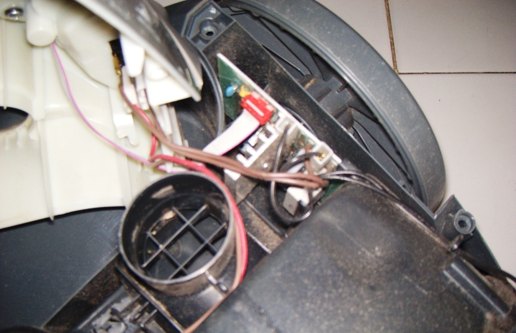

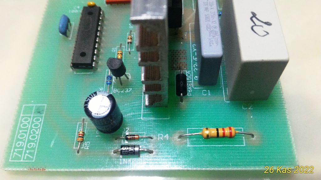

Değerli Forum Arkadaşlarım elektrikli süpürge hiç çalışmıyor.Kablo sağlam. Kart üzerindeki polyester kapasitöleri söküp ölçtüm. 0,68uf büyük kapasitör 608nf. 380 nf küçük polyester olan 283nf değerlerinde okunuyor. 1N4004 olan diyotu 1n4007 olarak değştirdim.BTA16-600B Triacs sağlam görünüyor. Ama ben yinede denemek için BTA12-600B taktım sonuç değişmedi.Kart üzerindeki motor çıkış voltajı AC 48,5 Volt. Bu durumda çıkış voltajı çok düşük motor hiç çalışmıyor.

Mcu uçlarına 3.3V veya 5V geliyor ise;
Tuş ve led konnektörünü takıp deneyin.
Temas problemi de olabilir. Motor
çalışmasa da; hızlanma veya yavaşlatma
yaptığınızda ledlerin durumunun değiştiğini
gözleyin.
Ayrıca mcu 'nun bir pinine, uygun gerilimde
şebeke sinyali gelmesi gerekli. Bunu da
kontrol edin.

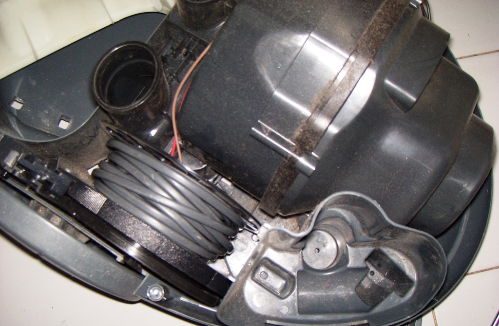

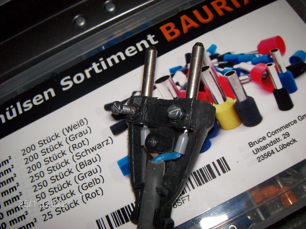

@mehmet.bey dediğiniz gibi fişte temassızlık varmış. Ölçü aleti ile ölçerken metal kısma baskı uygulayınca temas ediyor fişe takınca plastik malzeme eridiği için boşta kalıyormuş.Sorun çözüldü. Süpürge şu anda mükemmel çalışıyor. Hız ayarlamasıda yapılabiliyor. Yardımınız için teşekkür ederim .
