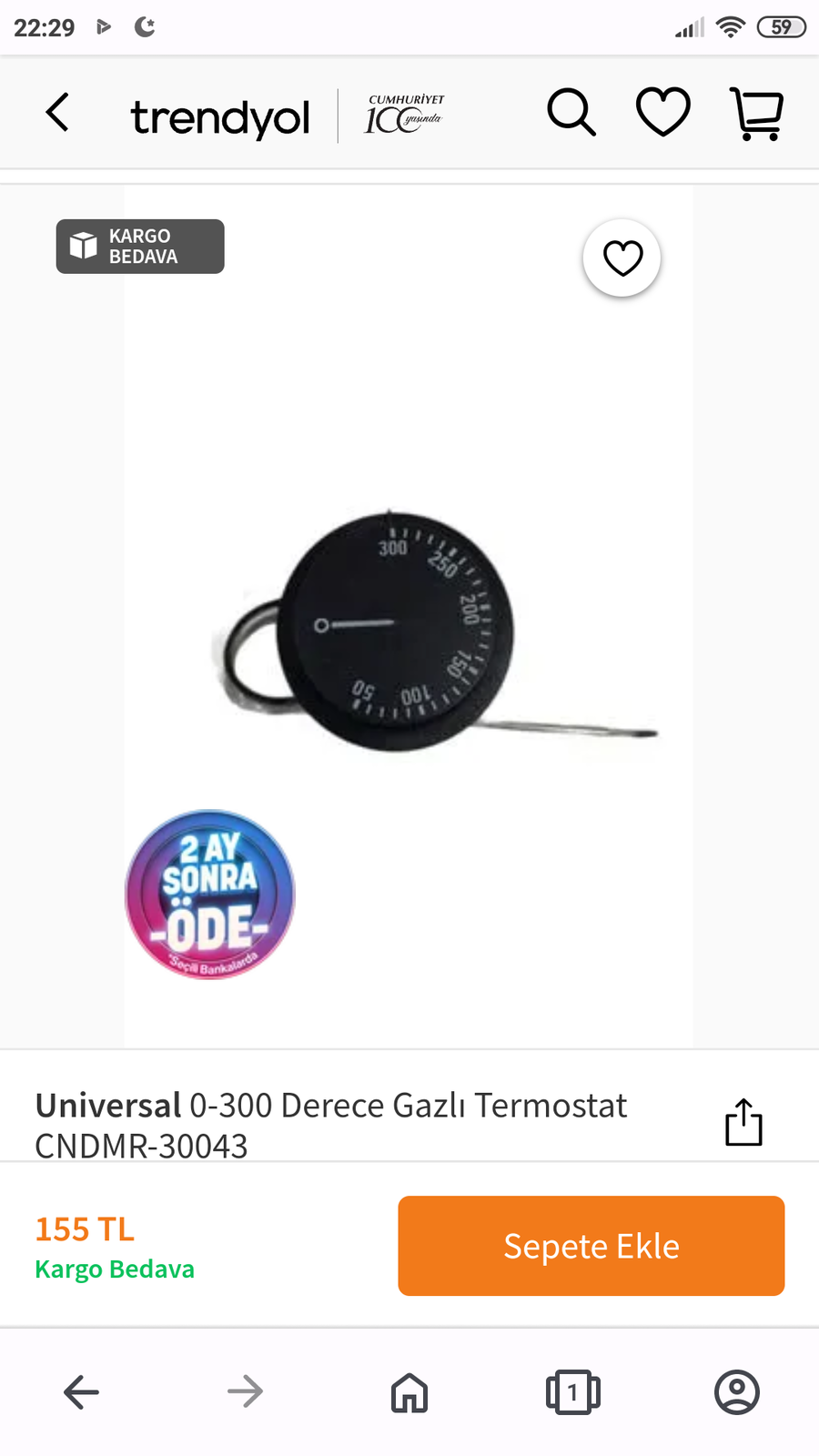

hocam bulunduğum ilin esnafından bıktım bende hiç onlarla yüz göz olmadan araştırıp bulup öğreneyim istedim. o yüzden internetten almak istiyorum. hepsini tek bir siteden almak istiyorum açıkçası
Örneğin bu termostat 16A akım taşıma ve 300 dereceye kadar ayar imkanı veriyor. Anahtarı da çevirmeli veya basmalı tıp olarak araştırsın. Rezistans gücü nedir belirtmiyorsunuz. 16 A den fazla ise kontaktor de gerekebilir.
