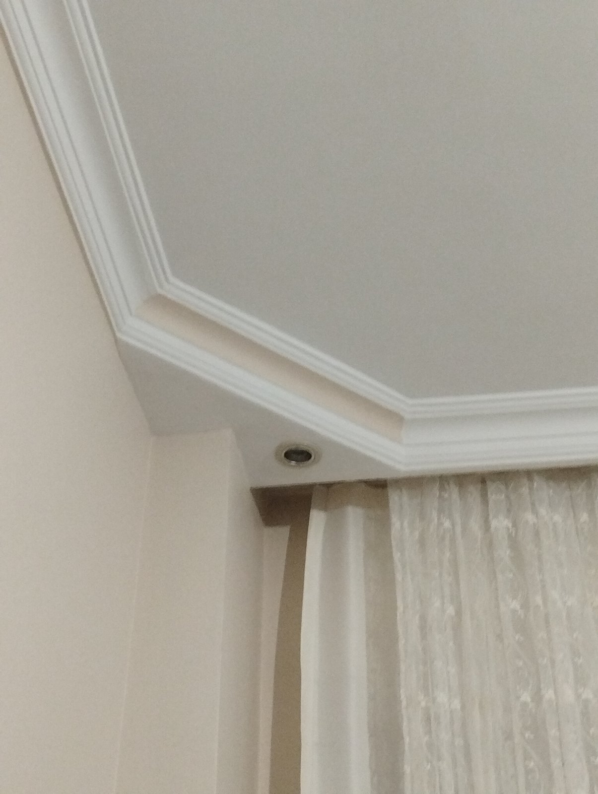

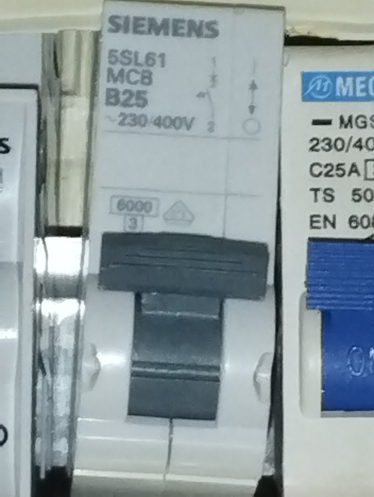

Merhaba arkadaşlar benim evimde köşelerde küçük lamba girişleri mevcut ben bu lambaları iptal edip 12 volt LED var elimde yuvaya tam oturuyor iki adet + - kablosu var üstünde ledlerin kısa tutacağım. köşe ampullerinin sigorta kutusunda sigortası ayrı ben bu sigorta çıkışına trafoyu bağlasam 220yi 12 volta cevirsem Bütün köşe lambalarını normal tesisat kablosuna bağlasam 12 olarak çalışır değil mi? anlayan arkadaşlar yardımcı olursa sevinirim şimdiden teşekkürler

bak şimdi güzel insan, iki ucu b*klu değnekle uğraşıyorsun. kafandaki iş hem çok kolay, hem de çok zor. ilk önce AC ile DC arasındaki farkı bilmen gerekiyor. şimdi sigorta çıkışına dc adaptör koydun, köşe lambalar dahil aydınlatmayı 12 volt yaptın, çalışır mı? evet çalışır (ama burada nah çalışır diyecekler ve kesinlikle haklılar) yakın yerdekiler parlak yanar, uzaktakiler sönük yanar. bir de kablo sorunu var o ayrı bir dert. DC nin azizliğine uğrayacaksınız. çözüm nedir ? lamba/spot başı adaptör + duvardan duvara döşediğimiz şerit led veya led bar (bunları ben uydurdum) onlar için de extra adaptör. tabii ki bu adaptörlerin amper değerleri de uygun olmalı. varsay tüm ledler 40 amper çeksin (uydurdum/attım) sen giriş adaptörünü/ trafonu 120 amper taksan bile bacakları kısa gelecektir. olay sigorta kutusu değil armatürlerin beslenme şekli. çözümü kolay olan işi zora sürüyorsunuz. (maddi hesap yapmıyorum) baştan yanlış ata oynadığınız için lütfen işi bilen bir elektrikçi çağırın ustalarımın dediği gibi. bu arada bilgin olsun ben elektrikçi değilim.

AC220V mini led sürücüler var. Bunların DC12V olanlarından araştırın. Düğme kasasına sığabilir. Sığmazsa kasanın arkasını biraz açmak gerekebilir. Böylece sadece düğmeye basınca çevirici devreye girmiş olur. Ben de nötr'ün ortak kullanılmasını önermem!

ben anlamadım şimdi bu köşe lambalarindan her odada 4 adet mevcut (16 adet)sigorta sadece 16 adet köşe lambası için düşük geliyor dediniz düşük gelse sigorta atmaz mıydı onu geçeyim trafo daha önce aynı şekil aynı sayıda aynı montaj şeklinde başka bir binada kullanılmış fakat sigorta çıkışına değil direkt ana tesisata bağlamışlar herneyse 12 volt 60 amper trafoyu baglasak heryere aynı elektrik gitmeyecek mi bacaklardan kastınız nedir ?

ustaya sordum tetikleyici yapabiliriz dedi trafo ampul yanınca devreye girer dedi.
