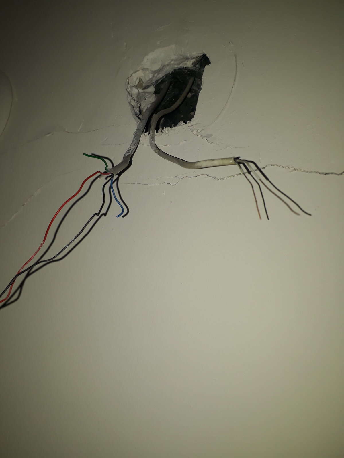

Merhabalar evimiz eski, lnb, karasal anten ve radyo prizini kurcaladım ve oraya hic bir kablo gelmiyordu. Ustunde buat da yoktu. Prizin olduğu duvarın hemen arka odasında bu buat var acaba bu kablolar nedir. (Lnb kablomuz normalde dışardan geliyor.). Bunu kurcalama sebebim eve internet bağlatacagiz. Arastirdim eski evlerde normal prize sarkitilmis cat6 kablosu olabilir, veya telefon kablosundan çevirme falan yapılıyormuş. Interneti daire disindan cektirtmemek için prizlere bakiyordum boyle bir kablo varmi diye. Bu buata 2 kablo geliyor biri 5li, diğeri 2li aynı renkten. Nedir acaba degerli forumdaşlar beni aydinlatirsaniz sevinirim.
5'li gözüken kesik 3 ucu olmalı 8'li standart cat5 gibi 2'li de kesik uçla 3'lü standart tek telefon kablosu elektrikçi onu iptal edip cat5 ile girmiş telefonu.
