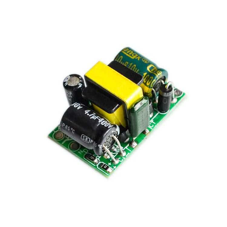

Arkadaşlar herkese merhabalar.
Seri imalatına geçmemize çok az kalan, ev kullanıcısına yönelik bir cihazımız var.
Üzerinde bu makineyi kontrol eden ufak da bir devremiz var.
Devremizin gereksinimleri 5VDC ve 400mA.
Üzerinde kullanmış olduğumuz ve piyasada hazır olarak satılan aşağıda resmi bulunan ac-dc çevirici ile prototip devremiz sorunsuz bir şekilde çalışıyor.
Öncelikle bu modül güvenli midir?
Asıl sorumuz ise şu, biz bu cihazı piyasaya sürerken, elektronik devresi için ne gibi güvenlik önlemleri almak zorundayız ?
Sigorta, varistör veya başka ne gibi elemanlar kullanmalıyız ki güvenli bir cihaz olsun....
Bu işin bir standardı var mıdır? Ne yapmak gerekir? Bu tür bilgilere nereden ulaşabiliriz?
Bu modülün güvenli ve uzun omurlu olacağını dusunmuyorum.
Modül izole mi degilmi once bunu belirleyin. Kullanacağınız modül izole olmali. Bu tür devrelerde gördüğüm en buyuk sikinti giriş devresindeki ana kapasitor yani 310 voltun bekledigi kondansator bir sure sonra sisip patliyor. Bu esnada diyotlar gidiyor v.s. bazende cikis kapasiteleri şişiyor.
Tavsiye etmiyorum.
Ama kendiniz yaparsanız viper22a entegresini inceleyip bir devre kurabilirsiniz. Daha sağlıklı olur.
.. cihazın ne amaçla kullanılacağını bilinmiyor.Dolayısı ile öneriler genel amaçlı olur.Sigorta varistör vs.. dediğiniz gibi..
Mikrodenetleyici varsa hem program yazımında hemde baskılı devrede kondansatör kullanarak parazitlere karşı önlem alınmalı. Röle varsa ve önlem alınmamışsa mikrodenetleyiciyi durdurur vs..
pcb tasarımıda önemli..
Karmaşık ve kritik bir cihaz ise nasıl buradan anlamıyorsanız elektrikçiye gidin deniyor..
sizde gerekli ise bu konuda uzman bir tasarımcıdan danışmanlık alabilirsiniz..
kritik bir cihaz değilse gerek yok..
ama en önemli şey kullanıcı güvenliği ve devrenin çalışma sürekliliği.. cihaz devamlı mı çalışacak yoksa istenen zamandamı vs..
