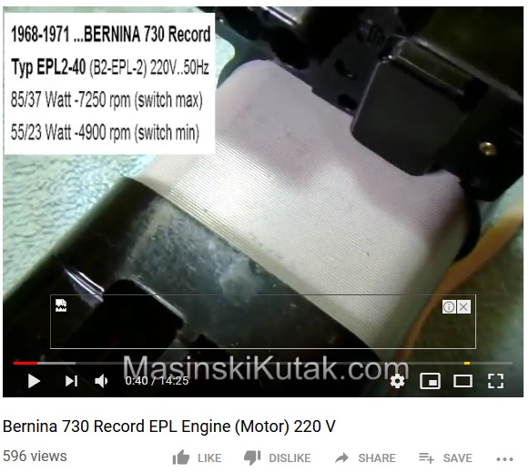

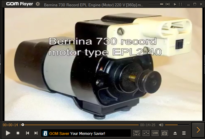

Motor ile bilgiler ve iç yapısı aşağıdaki videoda ayrıntıları ile görülebilir:
Motordan herhangibir yanık kokusu almadım,
Sargılarda yanık görüntüsü yok,
Grafit fırçalar bitmiş değil,
Herhangi bir iç kabloda kopukluk görünmüyor.

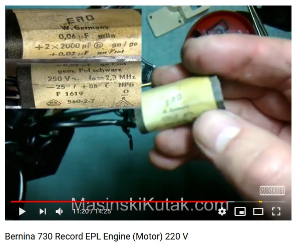

Kondansatörden 4 kablo çıkışı var. Düzgün görünüyor ve bparçanın üzerindeki bilgiler şunlar:
ERO
0,06 uF yeşil
+2x2000 pF yeşil/sarı
+0,02 uF yeşil/kırmızı
Ortak uç siyah
250V~ f0=2,3 MHz
-25 / + 85 derece C HPG
F1619 10A
560-2-7
A
S E
Motor elektriğe bağlı iken elle dönme versem de dönmüyor, hiç bir tork yok.
Kontrol etmek için ne yapmalıyım, kondansatörün benzerini bulup değiştirsem işe yarar mı, İstanbul'da veya internette nereden bulurum?
Daimi kondansatörlü yardımcı sargılı bir asenkron motorda, elle manuel ilk hareket verildiğinde, ana sargılarda elektrik mevcut olduğunda motor milinin yol alması (Dönmesi) gerekirdi. Bu durum ilk olarak akla motor ana sargılarındaki iç sıkıntıyı, elektriğin ana sargıya girerken olası bir temassızlığını ve son olarak da kondansatörün içten sıkıntılı (mevcut sığası açısından) olabileceğini getiriyor. Bu kondansatörün sağlamlığını, kondansatörün iç sığa kapasitesini ölçen bir kapasitemetre ile, LCR metre ile, C yani kapasite ölçümü fonksiyonel olarak içinde bulunan avometrelerle bunu ölçüp tam anlayabillirsiniz. Kolay gelsin.

0,06 uF yeşil -> 0,058 uF ölçtüm
+2x2000 pF yeşil/sarı -> 5400 pF ölçtüm
+0,02 uF yeşil/kırmızı -> 0,0207 uF ölçtüm
Bu ölçümleri kabloların uçlarını sökmeden kondansatörü ayırmadan yaptım.

O kondansatorlerin motorun calismasi ile alakasi yok. Parazitleri bastirsin diye konmustur.
