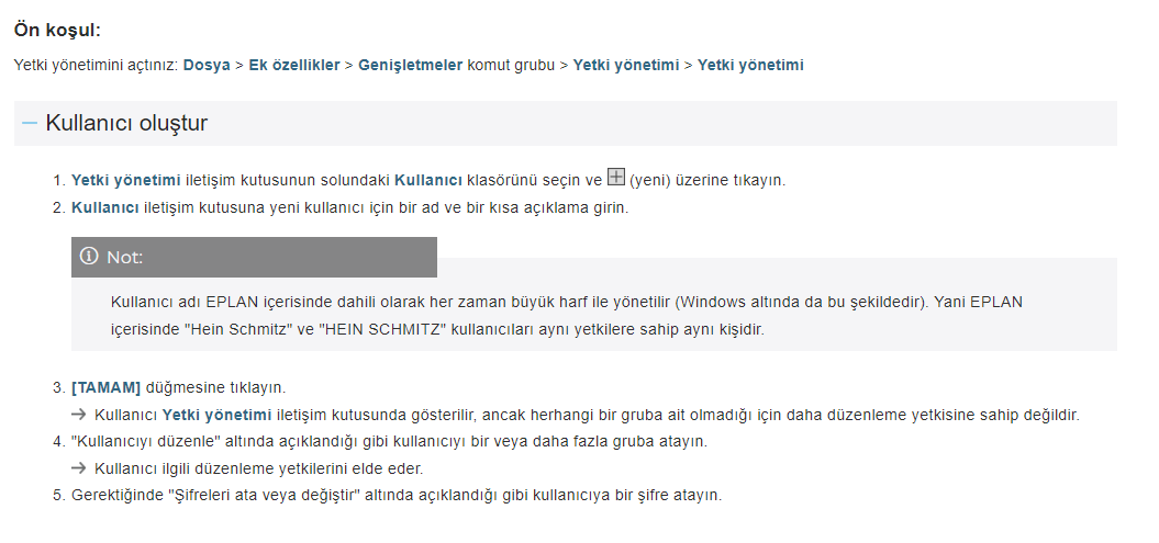

Merhabalar;
Eplan, proje üzerinde yapacağım her değişiklik için yetki yönetimi ile ilgili hata veriyor. Programı kaldırıp farklı bir versiyon yükledim yine aynı. Bunu nasıl düzeltebilirim
ekli fotoyu inceleyiniz yardımcı olabilir.
Dosya > Ek özellikler > Genişletmeler komut grubu> Arayüzler komut grubunda >yönet sekmesini tıkladıgınızda acılan penceredeki kutucuklar tikli olmalı
