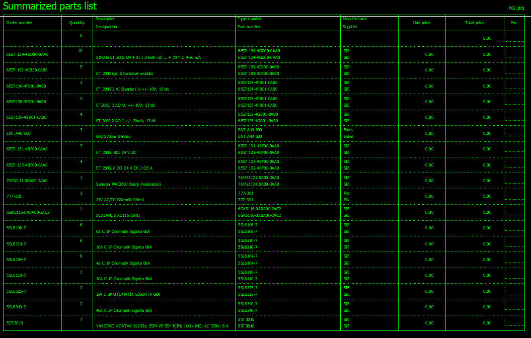

Arkadaşlar,
Eplan P8 de malzeme listelerinde klemensleri göstermiyor. Bu sorunu nasıl çözebilirim. Ürünü tanımı yapılış fakat mazleme listesi aldığımda çıkmıyor.

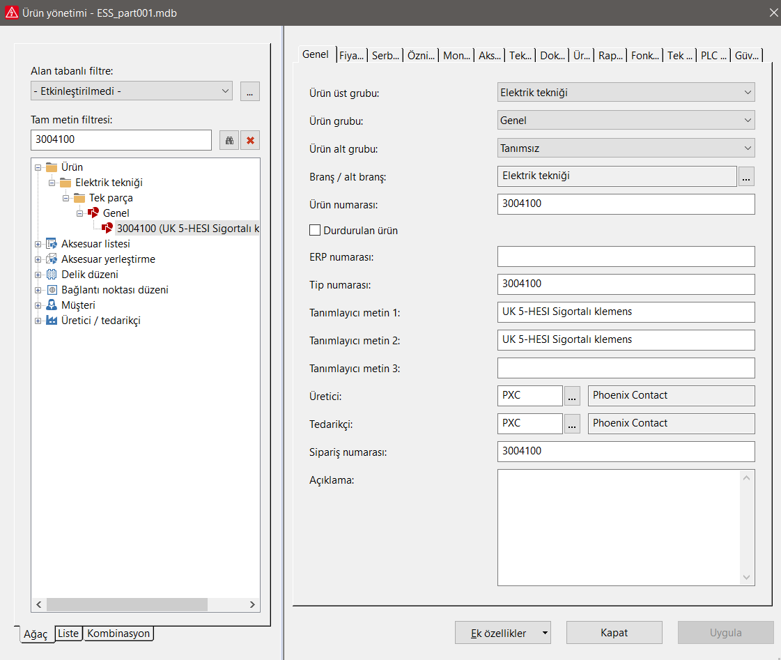

projende klemensi seçtiğin de ürün kısmında bu ürünün kodu yazıyor mu yazıyor ise malzeme listende gözükmesi gerekiyor.
Eplan klemens ve bağlantı elemanlarını cihaz olarak kabul etmiyor.Malzeme listesinde çıkmasını istiyorsanız foto daki kutuçukları tik lemeniz gerekiyor
