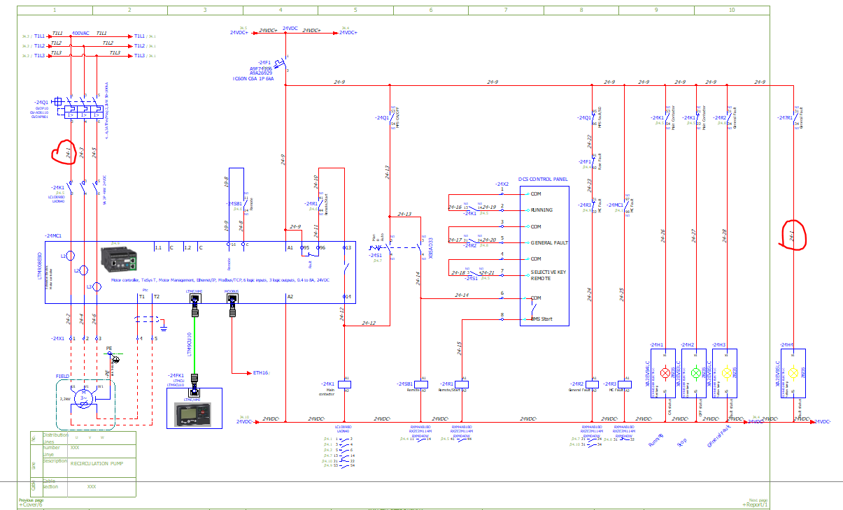

Arkadaşlar,

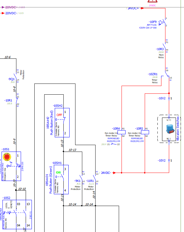

Aşağıda ekran görüntüsünde görüldüğü üzere sayfa numarası 10-14 bitmiş. Projeye ilave oldu. Sağ üst köşede ilave olan kısma otomatik olarak kablo numarası vurmak istemekteyiz. Dolayısıyla ilave olan kısımda kablo numarasının 10-15 den başlayarak devam etmesi gerekmekte. Bu işlem için ne yapmamız gerekmekte.
Aşağıdaki ekran alıntısında hangi ayarları yapmamız gerekmekte.

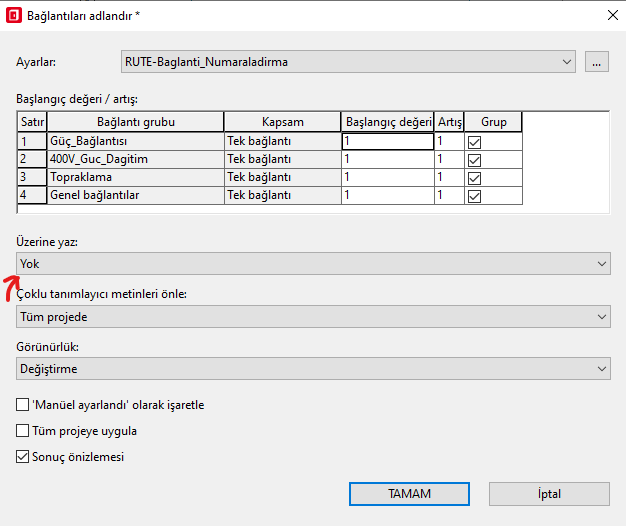

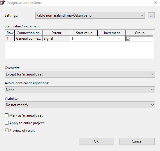

Otomatik numaralandırma aşamalarını normal şekilde gerçekleştirebilirsiniz. Sadece adlandır aşamasında "Üzerine yaz" özelliğini "Yok" veya "Manüel ayarlananlar dışında" seçmeniz lazım.
Arkadaşlar,
Sizin dediğiniz gibi yapıyorum fakat yeni numara 1 den başlamakta. Resimde görüldüğü üzere 24-1 numarası daha önce var idi. Bu projeye ilave yaptık. Eski numaraları silmeden ilave olan kısım için yeniden numaralandırma yapmak istiyoruz fakat yeni numaralarda 24-1 den başlıyor. Normalde var olan numarayı yazmaması gerekiyor. Yeni atanan numaranın 24-25 den başlaması gerekmekte. Konu ile ilgili nasıl bir ayar yapmamız gerekir.
Bir önceki paylaştığım görselde "Çoklu tanımlayıcı metinleri önle" kısmı mevcut. Buradaki ayardan dolayı çalışmıyor olabilir.
